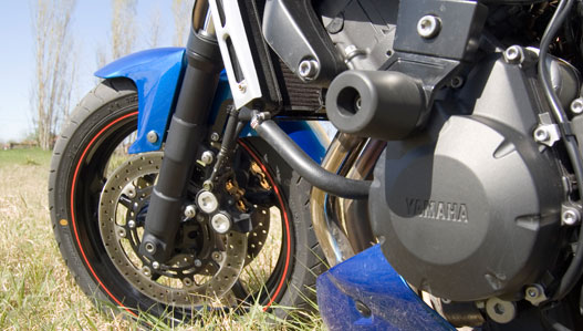

Nem ilyen egyszerű ez, haverom elesett hringen, gombára felült a motort, alig lett valami baja a motornak. Kb 80-90-el esett, csúszott a motor baromi sokat.
Szóval nincs rá törvény, saját véleményem, hogy 10-ből 9-szer hasznos lehet, jelentős anyagi kártól megvéd egy jó bukógomba, de kell számolni a 10%-al is, hogy hatalmas kárt csinálhat.
Nekem pont a GSG felfogatási helye szarul van megoldva (generátorfedélre jön ki a konzol és rajta a gomba, másik oldalon pedig konkrétan a deknire kell felrakni, konzol nélkül. Meg kell nézni, hogy adott motortípusra hova esik.
Nekem most ugye komplett idomcsere lesz, LSL gombánál idomot kell fúrni, szerintem én is beújítok egy szett LSL gombát, ha már úgyis áll a motor.

Szerintem rendes védelmet csak a rendesen kialakított csövezés eredményezhet. Mivel Te nem terepen akarsz motorozni, ezért nyilván nincs szükséged sem haspáncélra, sem olyan szintű védelemre mint amit én csináltattam.
Bukógomba amúgy nem csak álló eldőlésnél véd, ezért mindenképp a vázba csatlakozzon. Különbség közöttük az anyaguk, ami meghatározza, hogy mennyire rugalmasak, azaz hogyan nyelik el az ütés energiáját (pl. gumiból vannak, van bennük rugó, stb.), és az sem mindegy, hogy csúszáskor hogyan kopnak (mert ha 1m alatt lekopik 3cm, akkor a második métertől már megint a burkolatod karcolódik).

Szvsz egy bukógombának az a feladata hogy a kis sebességű mondjuk 20km/h alatti eséseknél (vagy álló helyzeti dőléseknél) megvédje az idomot. Ilyenkor nem tudom elképzelni hogy ha valahova "beakad" akkor óriási kárt tudna okozni. Nagy sebességű esésnél pedig nem hiszem hogy az lesz a fő kár amit a gomba okoz, sokkal inkább rommá fog törni a motorod minden szinten...
Tudomásom szerint ponthogy az a jó gomba ami a vázba van rögzítve, mert az nem csinál kárt, ellenben azzal amit a blokkhoz rögzítesz, mert az fogja megrepeszteni vagy kitörni... nekem legalábbis ezt mondták a szerelők... és logikát is látok benne.
De ha rendesen utánajársz akkor a drágább, minőségibb gombák mind a vázba vannak rögzítve, az olcsóbbak pedig a blokkhoz.
Én is ezért vettem gombát, már vissza is hozta az árát, leraktam álló helyzetben. Ha meg tempóval esek, akkor úgyis törik minden ott semmi nem védi meg. KB ennyi. Én így gondolom...
A gsg gombákat nyugodt szívvel tudom ajánlani. -

Gondolkodom bukógomba vásárlásán, de elég idegen nekem ez a téma. Találni 20ezertől egészen 40ezerig. Illetve milyen esetekben lehetnek igazak azok a szóbeszédek, hogy jó is ha van, mert védi a motort, de ha beakad valamibe, akkor görbül a váz.
[link]Találtam párat, de nem tudom, hogy a kinézetet leszámítva melyik mivel "tud" többet a másikhoz képest.
