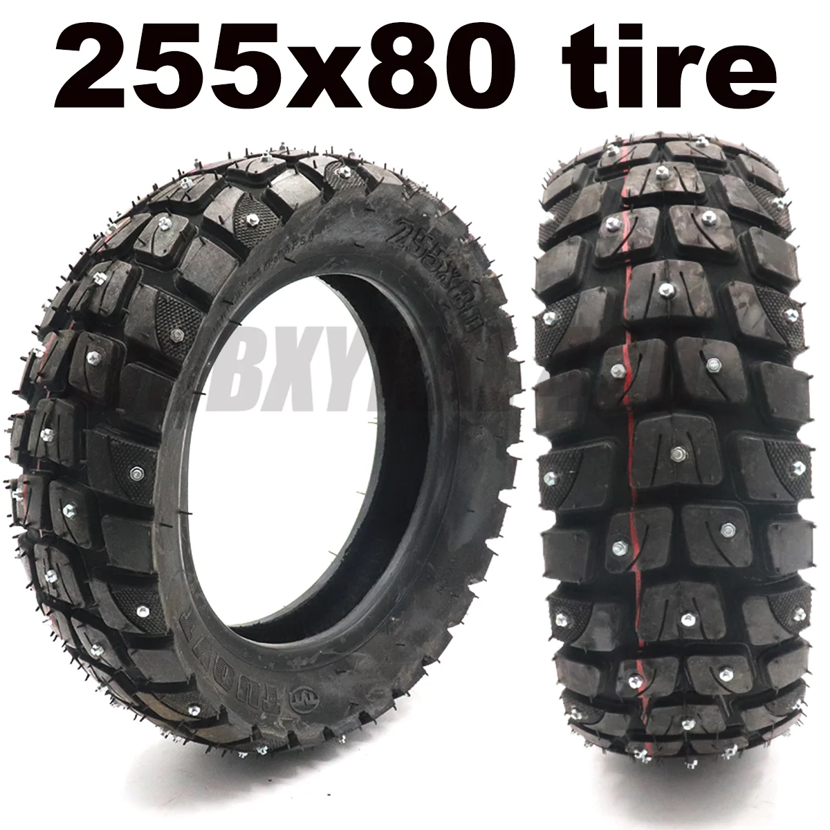

DigitXT
#10764
Poénnak szántam amúgy. Persze ahogy számolgattam szereléssel együtt kb 45-50 ezer lenne, nem tudom szibérián kívül kinek éri meg ez a befektetés :-) Egyébként az M4 pro gyárilag ugyanezzel a mintázattal jön, persze szögek nélkül, de nincs bajom a közutakon sem a tapadással.
DigitXT
Ez poénnak jó, de amúgy a mi éghajlatunkon nagyjából értelmetlen: jégen
van jelentősége a szögeknek, de épeszű ember jégen nem rollerezik.
Sima hóban so-so, de ott amúgy is rohadt óvatosnak kell lenni, ha viszont
csak vizes az aszfalt, konkrétan rontja a tapadást a szöges megoldás: ez
inkább terepre való. Eleve a minta is olyan. De ki jár földutakon munkába? -
