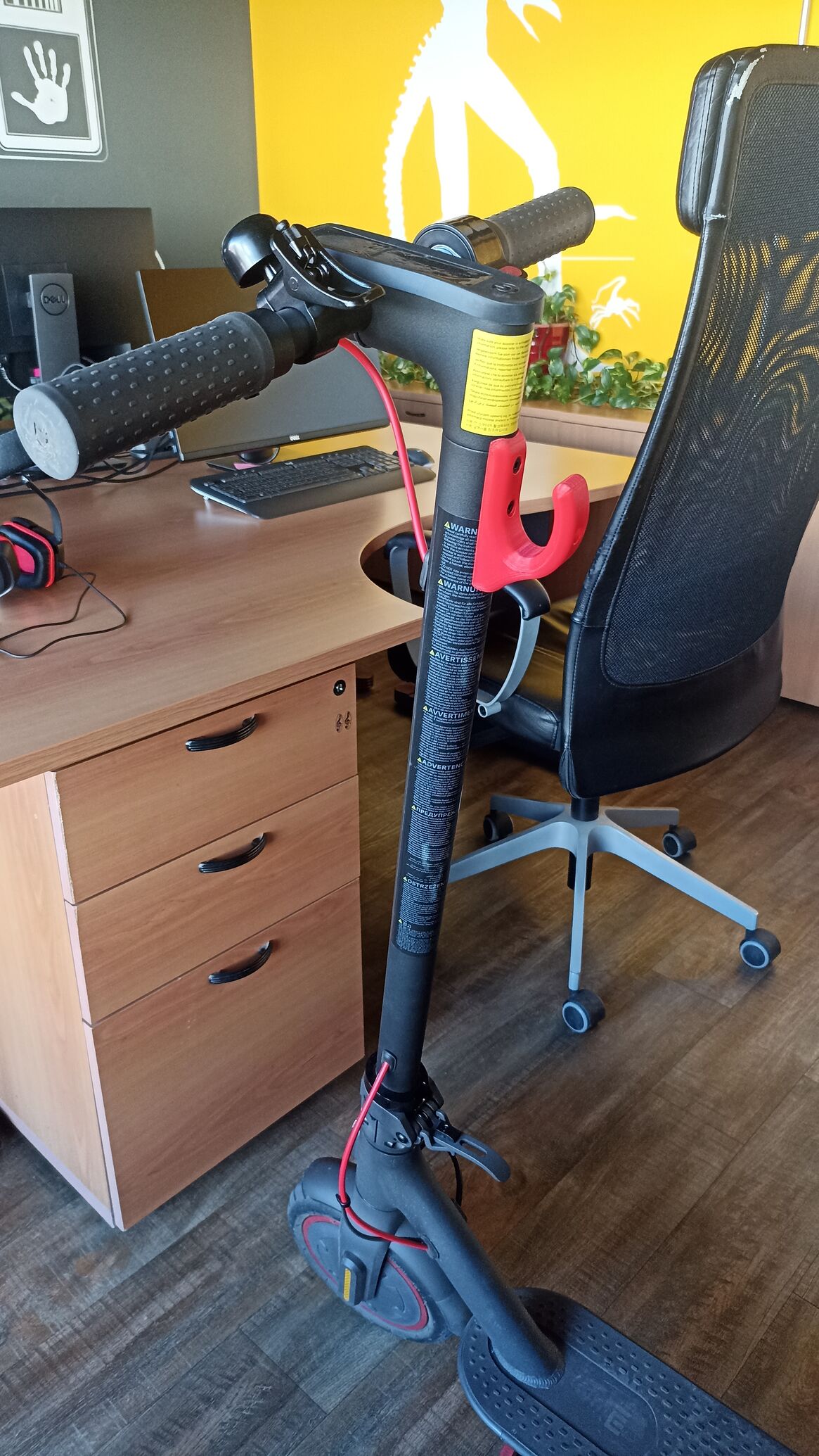

Van valami okos praktikátok, tanácsotok megjelölni a rollert?
Nem feltétlen lopás miatt, hanem ha az előadóban van 3 egyforma beállítva egymás mellé, akkor az egyszerűbb felismerés miatt gondoltam rá. -
