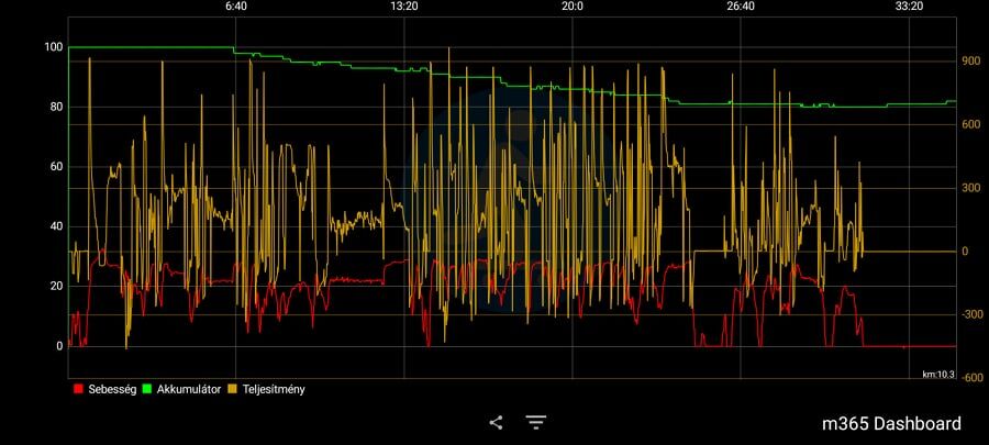

#10638
Szép és hasznos a diagram amit megosztottál.
Szerintem próbáld ki, hogy 22 km/h-nál magasabbra veszed a dive mód felső határát.. A jelenlegi érték kevésnek tűnik. Így most ha a forgalom 24 km/h kíván, kénytelen vagy a sokkal dinamikusabb sport módot használni.
Én amióta a Xiaomin a drive mód sebességhatárát kitoltam 27 km/h környékére, jószerivel csak azt használom. (Akkunak és motornak is valószínűleg jobb ez így.) Tempomatot visszavettem 3 másodpercre, így könnyen le tudom korlátozni magam kisebb sebességeken. -

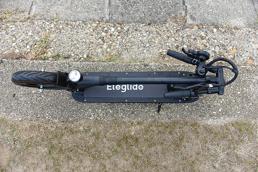

E-TWOW Booster beférne. Csak rohadt drága... Kínai koppintása a Kugoo S1
méretben ugyanaz, de eléggé olcsó megoldás. Vannak típushibái ill. nagyobb
terhelésre szét is törik (akár az akku hegesztése, akár a váz hegesztése): én
elég sokat nyüstöltem, tuningoltam + estem vele eleget. Annyira nem ajánlott. -
már majdnem rendeltem a Xiaomi Pro 2 rollert amikor megnéztem, hogy összecsukva mekkora helyet foglal
... 113x43x49... a teljes csomagtató (e208 ... kábel tartókkal 40x35x105cm szóval akkor ez ide nem fog beférni
) ... valakinek ötlete, hogy mit csináljak? Milyen rollert vegyek?
lehella
Zotya0218
#10609
A sport módot húztam fel, az Max 65A, Nominal 33A, végsebesség 28km/h.
A drive mód maradt a tool által gyárilag javasolt (32/17A, nem tudom a gyári mennyi), de végre 22km/h. Érzésre egyébként tényleg úgy megy, mint a gyári. Pl a linkelt képen.
A gyalogos módot felhúztam 33/17-re, meg 3km/h húz a roller, a gyalogos limitje 7km/h, de nem használom sose. Majd 100kg vagyok, itt gond neki ezen az alsó tartományban a közlekedés velem.
Itt pl. 10:00 körül látszik egy 22km/h-s tempomatos haladás sík úton, ahol 150-200w körüli a teljesítmény felvétel. 24:00 körül 28km/h volt a tempó, ott már 400w a telj. Előbbi normál mód, utóbbi sport módban. -
