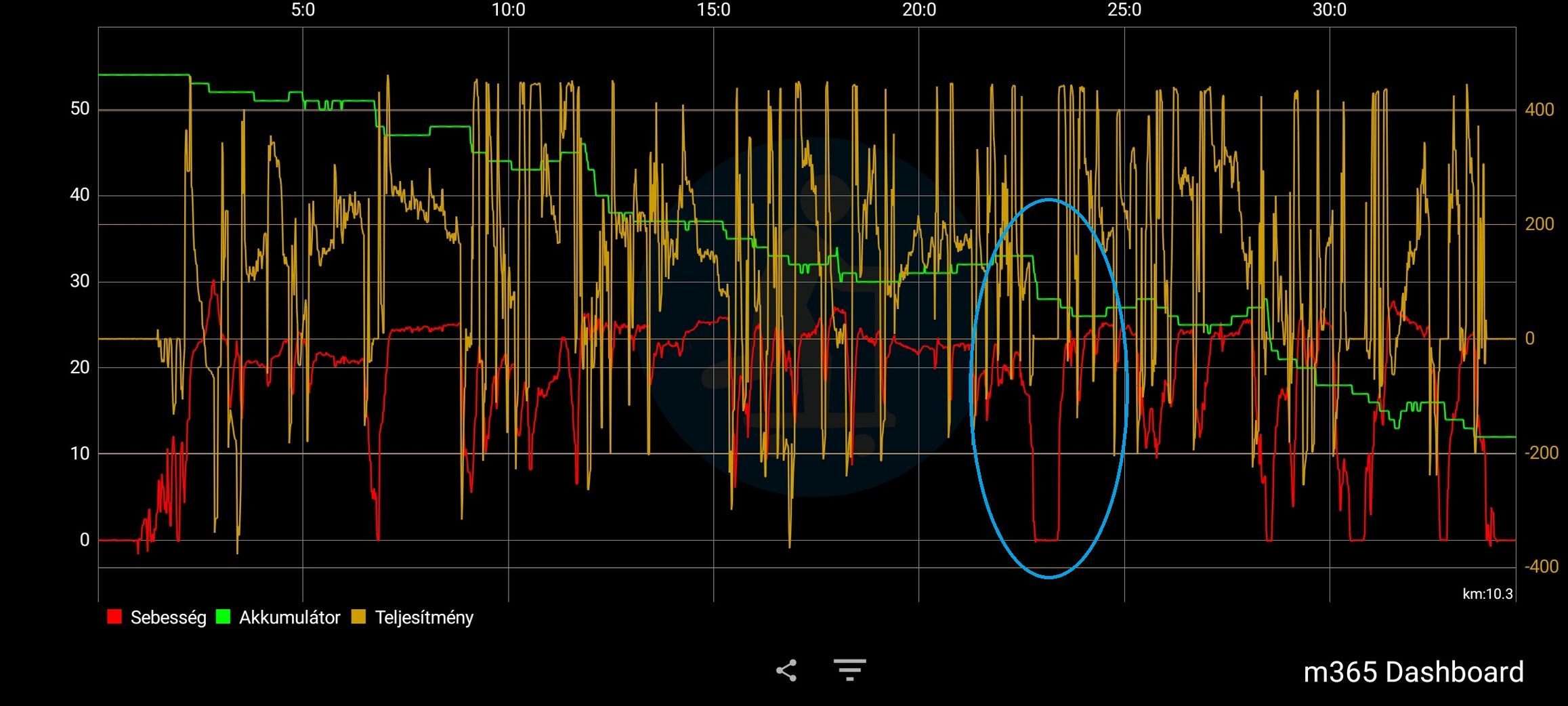

lehella #11137 üzenetére
Tökéletes. Én ezen semmi anomáliát nem látok. Az akksi százalék számítása
olyan, amilyen. Vannak még rejtett infók is a képen pl. mikor kerülhettél lejtőre:
felvett teljesítmény csökken, a sebesség nő.Ha ki tudnád exportálni csv-ben
lehetne vele még játszani, de szerintem a lényeget megtudtuk... ami paraméter
mérhető, azt méri, és logolja, ami meg becsülhető, azt becsli. Állásban ugye a
fogyasztás elhanyagolható (elektronika/lámpa), tehát az ott mért fesz közelebb
áll az OCV-hez mint haladás közben bármikor, ott pontosabb lehet a becslés...Ui: ha egyszerre lenne rajta ezen a zoomos verzión a fesz és a százalék...
Szerk a szerkre: perszehogy nem pontos. Erről van nagyba' szó. Lehetne ugye
pontos(abb), amire egyébként minden lehetősége megvan a vezérlőnek, hiszen
méri az áramot is (abból számolja a pillanatnyi teljesítményt), rejtély miért nem
használja. Vagy ha használja, akkor miért így számol. 3érv: azért. mert. xiaomi.De most már tényleg megnéznék egy fullos exportot az adott szakaszról, ahol
minden megvan logolva a táblában. Leginkább áram/fesz és sebesség.
Aztán lehet, hogy ilyet egyáltalán nem támogat az app, ahogy a Dragy sem. -

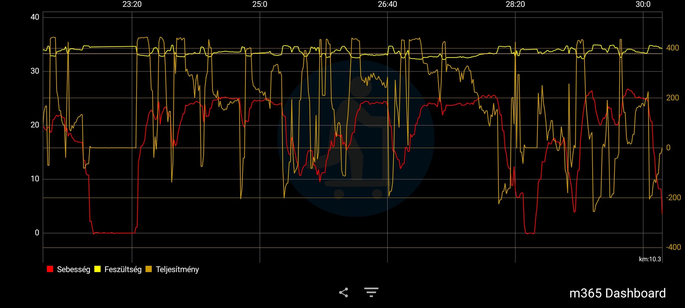

DigitXT
lehella #11132 üzenetére
Be kéne zoomolni kicsit a lényegre, mert így elég "zajos" a grafikonod.
Szerintem arról van szó, hogy a visszatöltés miatti emelt fesz okozza a
valósnál magasabb töltöttség visszajelzést, megállás után áll a valósra,
ám induláskor tovább esik, emiatt picit alámér, de később visszakúszik.Ha nem a fesz alapon becsülné a töltöttséget, hanem a mindenkori DC
áramot integrálná, csak fékezésnél tudna nőni a mért érték... (Állásban
állna nem meglepően, gyorsításnál meg csökkenne, de sosem zuhanna
alá a valós értéknek: pont azért lenne mérés, és nem becslés.)

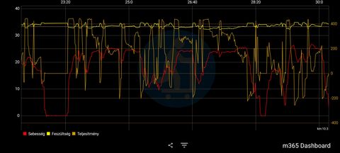

Ui: feszt nem tudsz rávarázsolni? Rögtön alátámasztaná/cáfolná a fenti
elmélkedést: igazából a zöld értékeknél a mértékegység sem látszik.
(Mennyi? 30. Mi harminc? Mi mennyi?) Mindenesetre nekem ezt mondja
ez a grafikon: 400W gyorsítás, fesz esés, alálövi a százalékot (?), majd
200W-os haladás kisebb fesz esés, korrigálja (szép lassan): fékezésnél
meg ez a korrekció gyorsul fel. Egyben hosszú féknél túllövésbe leng. -

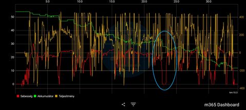

lehella
Itt a kéken bekarikázott jelenség, amit furcsállok. Visszatáplálással (generátor mód) megállok, majd láttam a kijelzőn hogy már kevesebb négyzet világít a műszeregységen. Ahogy látszik is, leesett az akkumulátor szint. Elindultam és kis idővel visszajött egy négyzet villogva a műszeregységen, a zöld értékeken visszanézve látszik, hogy felment a töltöttségi szintem.

Ha motorfekkel allsz meg es az visszataplal(xiaominal ugy tudom igen), akkor elofordulhat. Amelyiknel nincs visszataplalas( Pl Kugoo S1), azoknal megallas utan no a feszultseg es a kijelzett szint.
Ha toltotten/felig toltotten erosen ingadozik a kijelzes az mar jelzi az akku oregedeset, azert van, mert megno a belso ellenallasa, igy ugyannakkora terhelestol jobban ingadozik a feszultseg.
DigitXT
lehella #11121 üzenetére
Őszintén megmondva, fogalmam sincs, hogy a Xiaomi mi alapján mér. Nekem
a legpontosabb infóim akkor voltak, amikor egy RC mérő XT60 csatlakozókkal
be volt iktatva az akku és a vezérlő közé. Az pontosan mérte az átfolyt töltést.Értelemszerűen álló helyzetben ez az érték nem változik. A feszültség viszont
a terhelés megszűnésével emelkedik.Egyetlen dolgot tudok elképzelni, ami
ilyet okozhat, mégpedig a rekuperációs fék, avagy közismertebb nevén regen...
Ez ugyanis fékezéskor emelt feszültséget generál (ezzel tudja tölteni az akkut).Ha tehát a töltöttségjelzés feszültség alapú volt, fékezéskor magasabb értéket
mutat, mely emelt feszültség a megálláskor megszűnik - így a százalék eshet.
De ez csak tipp! Kugoonál ilyen csíkokat mutató minigrafikon van csak, elvileg
a töltöttséget jelezné vissza, gyakorlatilag meg csak a feszültséggel szaladgál:
teljesen értelmetlen, csak összezavarja a laikust, hogy emelkedőn hogy merül!
(Nem merül az, csak a fesz esik nagyot, mert fos az akku, és 11A is leterheli.) -
DigitXT
powergoku #11119 üzenetére
Mi lehet a gond?Már most kezd haldokolni az aksi?
Inkább a Xiaomi-féle százalék kijelzés tréfálhatott meg. Jobban jársz, ha a
feszültséget nézed, és az alapján becsülöd a még várható hatótávolságod.Szerk: habár pont ez a dolog rákfenéje, hogy terhelés alatt nagyon sokáig
3.8V körül tudnak maradni a cellák, szóval nehéz megbecsülni a merülést
pusztán a feszültségből, de (ha már kiismerted a rollered) a nyugalmi fesz
elég jó irányadó tud lenni. A legpontosabb a töltésszámlálás lenne, elvileg,
de akkor is tudni kell, hogy milyen feszre hogyan reagál adott rollervezérlő.kicsit feljebb húzva leállt
Szerk2: amikor feljebb húzod, akkor több áramot kérsz az akkutól, amiben
emiatt nagyobb lesz a feszültségesés, ezért a vezérlő megijed és elveszi a
hajtást. Ezért nem mindegy, hogyan van összehangolva a konfig... Olyan is
gyakori butább vezérlőknél, hogy ráenged nagy áramot a lemerült akkura is,
amitől akkorát esik a fesz, hogy kikapcsol a BMS és a roller tök halott lesz.
G-Booster tulajok panaszkodnak erre pl., igaz, ott a két motor sokat beránt. -
