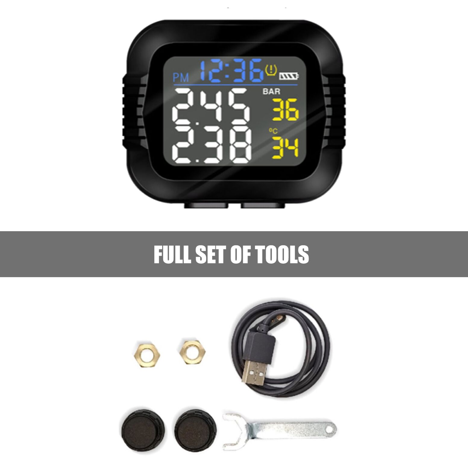

Úgy néz ki lassú defektem van a hátsó keréken: belsőm nincs, szóval
viszonylag kevés lehetőség van... belementem valamibe, szarul tömít
a gumi pereme, esetleg szar a szelep.
Az elsőt szemrevételezéssel
tudom majd kizárni, vagy megerősíteni. A második nem valószínű, ha
azelőtt alig volt mérhető rajta nyomásvesztés (0.4 bar jó 20 nap alatt).Most viszont alig 1 nap, és elszökött 1.6 bar. (Ez azért egy kicsit sok.)
Az első keréken meg 0.2, de tök bénán tekertem rá, betudom annak...
Egy gombnyomás volt visszarakni bele, s letekerésnél alig szusszant.A szelep hibája nem kevésbé jönne ki álló helyzetben? Hacsak nem a
tövénél van valami gumi-kirepedéses történet. Ez ugye ilyen 90 fokos
szelep, menet közben elég nagy erők cibálják, ráadásul lassan 3 éves,
a TPMS szenzor meg túl bumszli volt rajta/belevert a villába csúnyán.Kérdés: van-e olyan rövid egyenes szelep, amire elférne ez a jeladó is?
Szívesen használnám a TPMS-t élesben is, mérné a melegedést is stb.Amúgy a Xiaomi pumpa rohadt jó, be is táraztam a kormánytáskámba:
ha ezzel fogom fújni, nagyon nem kell kiállnia az új szelepnek. Ha lesz.
(Benzinkutas pumpa agyhalál, simán eldobott 1 bar-t a csatlakozásnál:
nyilván egy autó kerekénél ez a mennyiség semmi, de a rollernél sok...) -

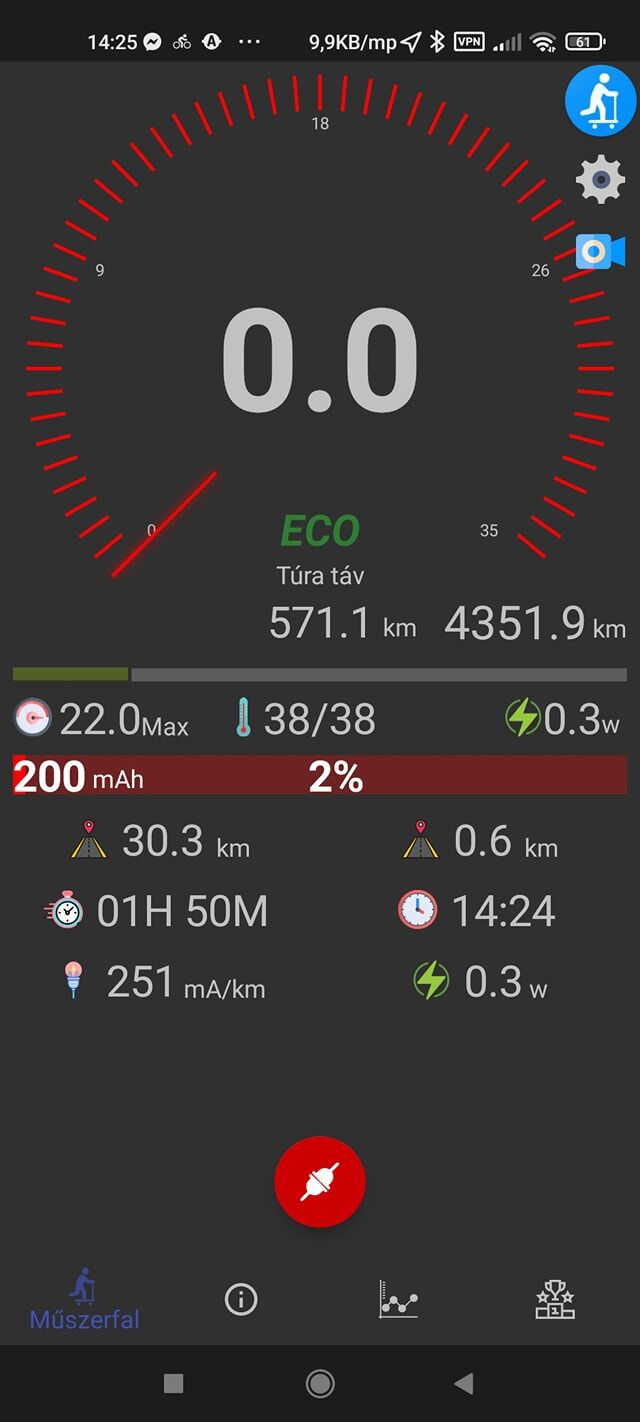

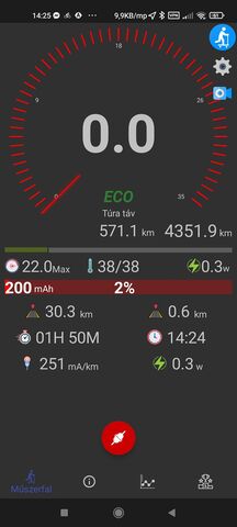

Az eddigi rekordom:
2020 februárjában vettem akciósan 115K-ért. Hajdúszoboszló fürdőnegyedében lakom. Csak ezzel mászkálok. Elől még az eredeti külső és belső van, hátul már volt két defektem. Folyamaton 5.5 bar nyomáson vannak a kerekek.95 kg vagyok, 178 cm. Melegben megvan a 26 -30 km hatótáv. Télen 10 km a veszteség. Jól gyorsul, jól bírja, és állandóan ECO-ban megyek szinte.

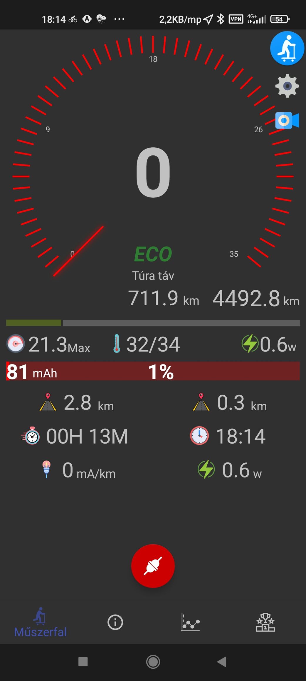

Tegnap felraktam P3Dr0 féle beállítosokkal
egy CFW-t a Mi Pro2-mre. Meglepő módon a korábbi 37-45% akksihasználat helyett beérte 25%-al összesen
Korábban max 25 km/h-t húztam szinte végig, ma meg sokszor volt 27-33 km/h (27 a limit sík úton) -

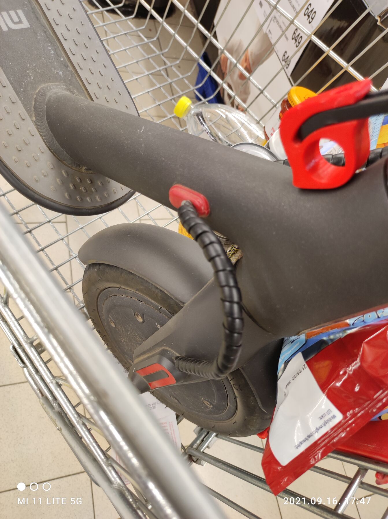

Én a múltkor betoltam egy műszaki boltba. Leállítottam a lopásgátló kapu mellé bentre.
Ha szóltak volna sem érdekel.
Kint nem hagyom. -
