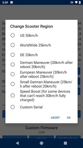

Ha jól értem akkor gyári appban van lehetőség a régió váltására. Ha ez miatt nem lehet használni a rollert, akkor miért járna garanciavesztéssel? Nálam tuti kiverné a biztosítékot. Ha nem jól értettem a szituációt akkor bocsi.

Így van.

Ezt nem igazán értettem. De már nincs meg a roller. De pont ez volt az alkalmazás lényege, semmit nem kellett mókolni, egy gombnyomás és kész.
Most Pro 2-m van, és azon az előbb említett spanyol oldalrol a CFW MIPATINETE365 V2-t használom. -

Igen, a Ninebotra keresgéltem. Xiaomi appot írtak, ezért gondoltam, hogy megy Xiaomikon is. De, talán régiós romot lehet rá flashelni. Legalábbis ezt látom a YT videókon. Én konkrétan még csak a bringámon (Shimano) állítottam át a régiót.

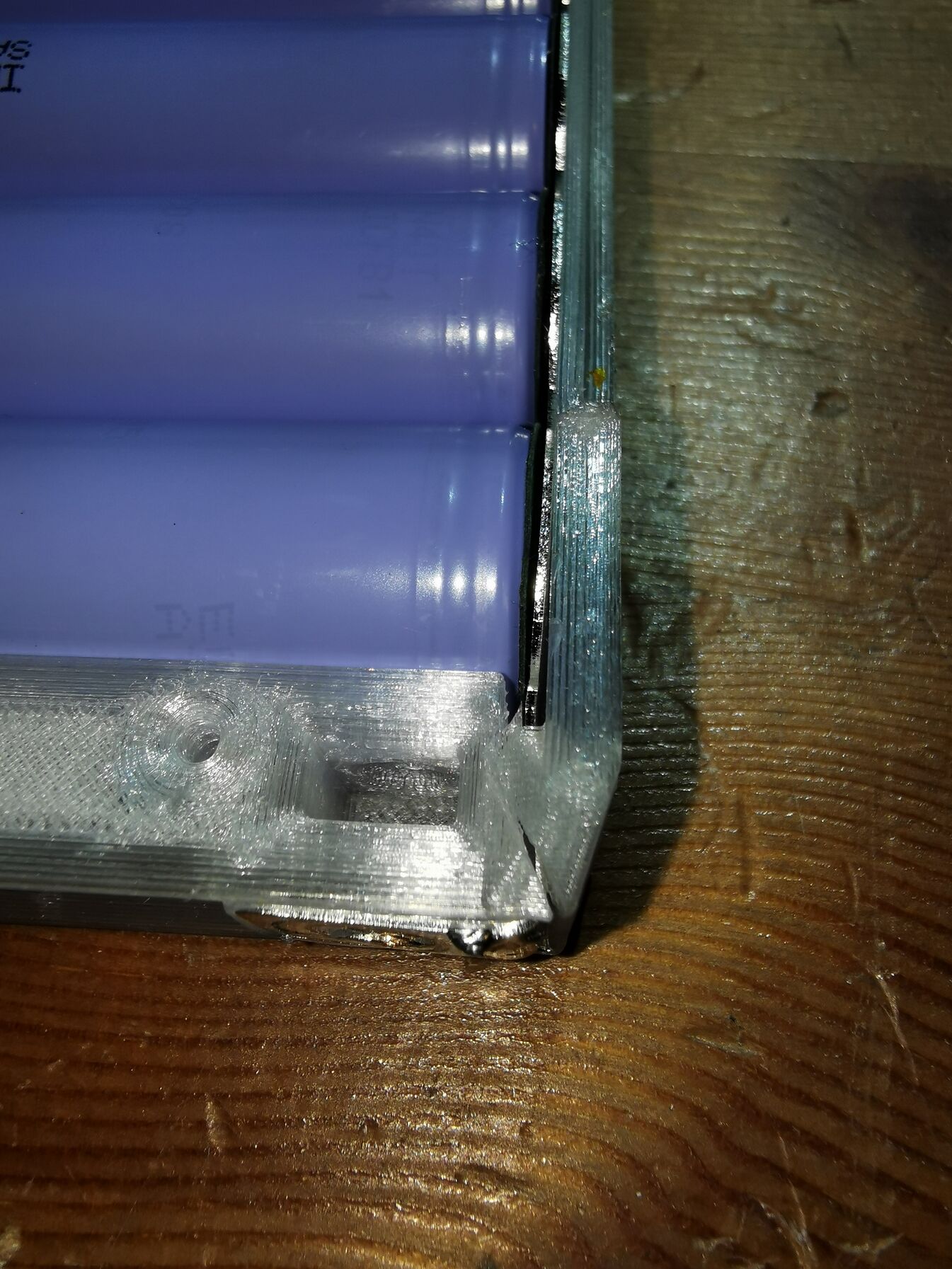

Nem csak a cellák elhelyezése miatt kérdeztem. Az elektronnak mindegy merre és hogyan megy
Amúgy a cucc kiesett, mert 110 mm-es tárcsáknál is necces, olyan írta akinek alap 110-es tárcsája van, és nem olyan könnyű feltenni meg levenni róla, annyira szoros... nekem meg mind a két rolleren 120-as van : D

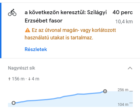

Napi 40km-t megyek rollerrel, ha egy árban lennének is a rollert választanám. A hidegben tekerni nem tesz jót az ízületeknek, ha fel kell venni sokkal nehezebb és nagyobb a bicikli, karbantartásigényesebb, meg kell oldani a tárolását mindkét végponton - csak néhány a hátrányok közül. Persze a nagyobb kerékméret miatt kényelmesebb, de én majdnem végig bicikliúton megyek, ami padka meg hasonló van azt már becsukott szemmel kerülöm/optimalizálom, tehát nem befolyásol. Az árából kiindulva ráadásul egy olcsó pedelecet hasonlítunk egy közepes rollerrel, tehát nem tudom mennyire lesz megbízható hosszabb távon.
Berci77
Mi nem derült ki? Máshogy IS megfogalmazom: aki 30 km/nap rendszeres bejárásra keres rollert, ahol nem a súly és méret számít, azt mi motiválja bicajjal szemben? Kicsi rázós pálcikát pár kilométernél hosszabb távon nem használnék, mert nekem kényelmetlen, a nagyon erős dögök meg csapatásra valók szerintem az élményfaktor miatt. 30 Km-es távon egy pedelec kényelmesebb, jobban használható. Ez az én véleményem. Viszont kíváncsi lennék máséra, aki ilyen felhasználásra keres alkalmasságot.

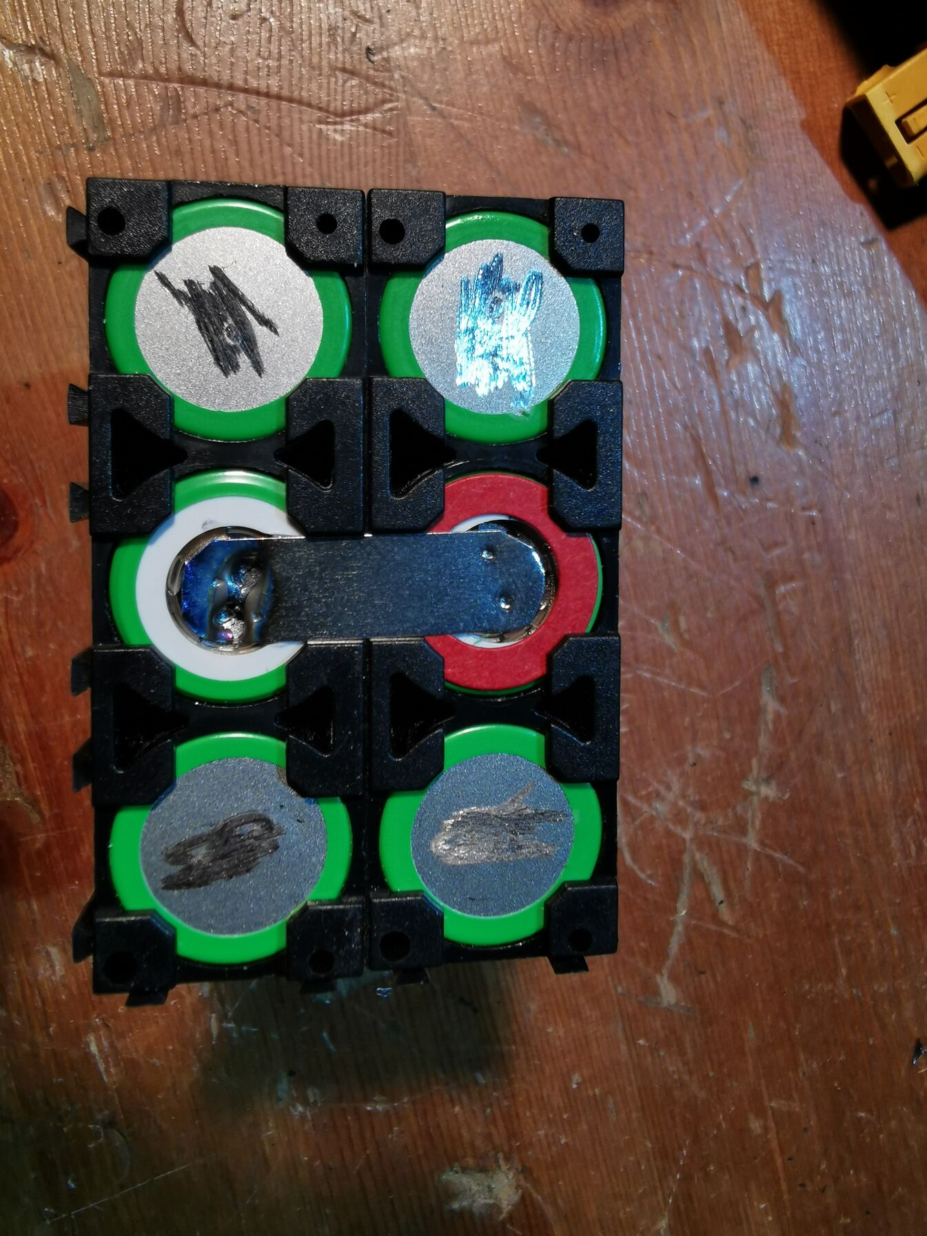

DigitXT
Van...
Létezik ugyan ilyen rugós megoldás, egyetlen gond vele, hogy eléggé
nehezen marad egyben a cumó. Én is ezzel kezdtem anno, teljesen jó pakkot
gyártottam belőle, de idővel egyszerűen széttöredezett a műanyag. Mondjuk a
másik gond, ezzel összefüggésben, hogy a nagy áramok miatt jobb kontaktus
kell, mint egy sima rugó az elemtartóban: jellemző, hogy vmi külső erő szorítja
össze a pakkot (a Vruzend kit esetén csavarok), ezek elgyengítik a kupakokat.A másik megoldás a "jégakku" 3D nyomtatott doboz, aminél szintén a kontakt
lesz a probléma, főleg, ha a rázkódástól reped a burkolat, ami az összenyomó
erőt biztosította. Na onnantól éppen úgy fog viselkedni, mint a törött hegesztés.
Magyarán lesz egy gyengébb cellacsoport, amin nagyobb fesz esik, így emiatt
az egész pakk összeomolhat mondjuk látszólag még fele töltöttségtől, hirtelen.Rohadt kellemetlen. Ilyet használok most: a törött dobozban meghegesztettem
a párhuzamos cellákat, akkor még (hálistennek) működött a ponthegesztőm.
Pont azért vettem ilyet, mert ugyanebben a helyzetben voltam, mint most, hogy
a hegesztés-dolog házilag nem buli, mert olcsón csak szar elektronika kapható.Gyárilag egyébként jellemzően hegesztik a cellákat. Csak nem ilyen szarokkal.
Szerk: minél kisebb átmeneti ellenállás a cél az egyes kötéseknél: technikailag
ugyanez az eredmény forrasztással is elérhető, de a hőterhelés kinyírja a cellát. -
DigitXT
Kínai ponthegesztő teszt... anyag eltűnt, asztal égett.
Sírvaröhögős...
Pont holnap érkezik egy 13s7p pakkhoz való cellamennyiség, de ismét
nincs mivel megcsinálni, teljesen elment a kedvem az egésztől.
Egy dolog, hogy beszarik, de hogy viszi magával a cellát is?
Mármint
a régi, amivel amúgy be tudtam fejezni azt a pakkot, amit a megdöglött*
előző verzió nem tudott... De legalább az úgy halt meg, hogy nem zárta
rövidre a kimenetet, így nem csinált nagyobb kárt, okozott tűzveszélyt...
*: számoljunk egyet: egy beszart azonnal, garis csere lett belőle. Azzal
viszont elkészült több kisebb akku, több kis javítás is, minden, szuperül
mondhatni tökéletesen működött. Aztán egyszercsak kijött belőle a füst
és már nem működött tovább. Ez a része oké: megtette a kötelességét!
Viszont a cseredarab éppen befejezte az akkut (10-15 db kötés), s most
kezdtem a mini akkut, aminek a 6. hegesztésbe ilyen csúnyán halt bele.
Ezek után érthető, hogy nem bízom az ilyen ponthegesztő lapkákban... -

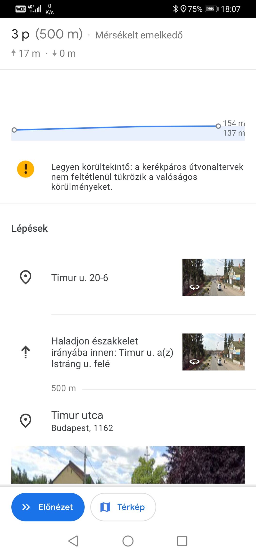

Hatalmas meglepetésemre működik a Google kerékpáros útvonaltervező
funkciója, és az adott utcában azt mondja, mérsékelt emelkedő 17m/500:
ezt valóban nem nagy cucc leküzdeni egy "csak 350W-os" rollernek sem...
A végsebesség meg attól függ, hogy valóban 350W-os, vagy csak papíron.
(Utóbbi esetben a csúcsteljesítmény 350W fölött van, így gyorsabb lesz...) -

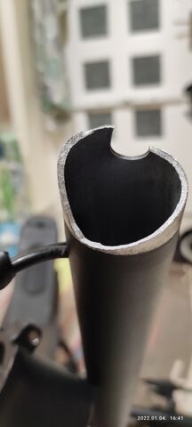

#11614
Akkor most visszatérhetünk arra, hogy azok a hozzászólások vajon
öncélú "becsmérlések" voltak-e, vagy esetleg tapasztalaton alapuló
negatív vélemények, felhívandó a figyelmet, milyen bajok lehetnek...
(Nyilván van, aki csak úgy elvből fikáz, de te se írtál ódákat az előző

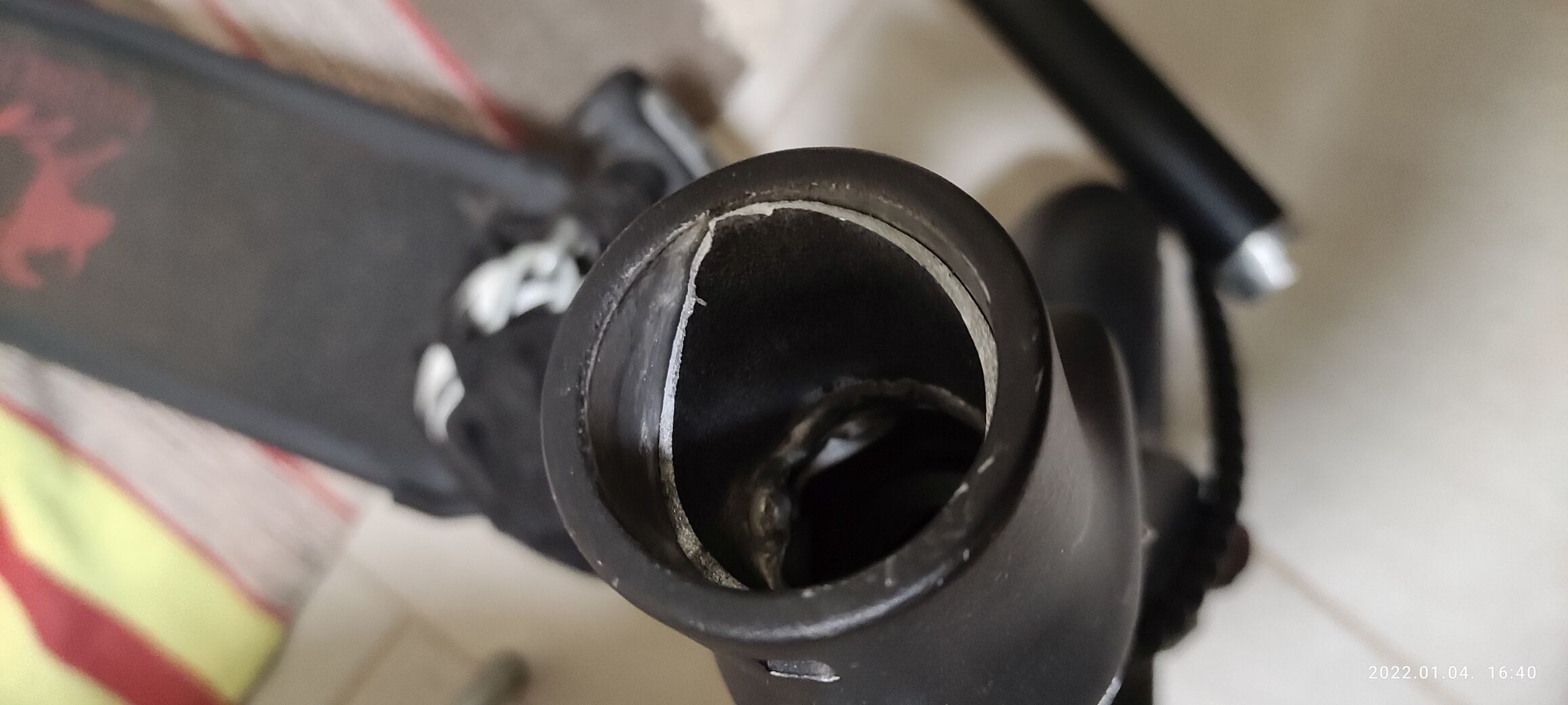

rolleredről, viszont erről jó tapasztalataid voltak. A mai napig: pech.)Ui: én nem hegeszteném meg, látszik rajta, hogy egy vékony szar.
Ugyanígy fog eltörni legközelebb is. Inkább csere vastagabbra, vagy
egyenesen acél csőre, ami ugyan nehezebb, de masszívabb. Persze
ettől függetlenül tény, hogy a kormány nem kapaszkodó, csak sajna
kéznél van, így az ember hajlamos terhelni (súlyponttal kell játszani). -

Nos ennyi volt a fellendülés 600Km. A mai napon a Niubility N2 megadta magát, vagyis a kormány menet közben a kezemben maradt. Szerencsére nem törtem össze magam.
[kép] [kép] [kép] [kép]
Van valakinek ismerőse aki Pesten tudna esetleg segíteni? Ki mókerálni, behegeszteni. Mert a gép mükszik, csak ez a gyenge kormány megadta magát. Tomtop-nak írtam, de nem sok esélyt látok garanciáztatni. -
DigitXT

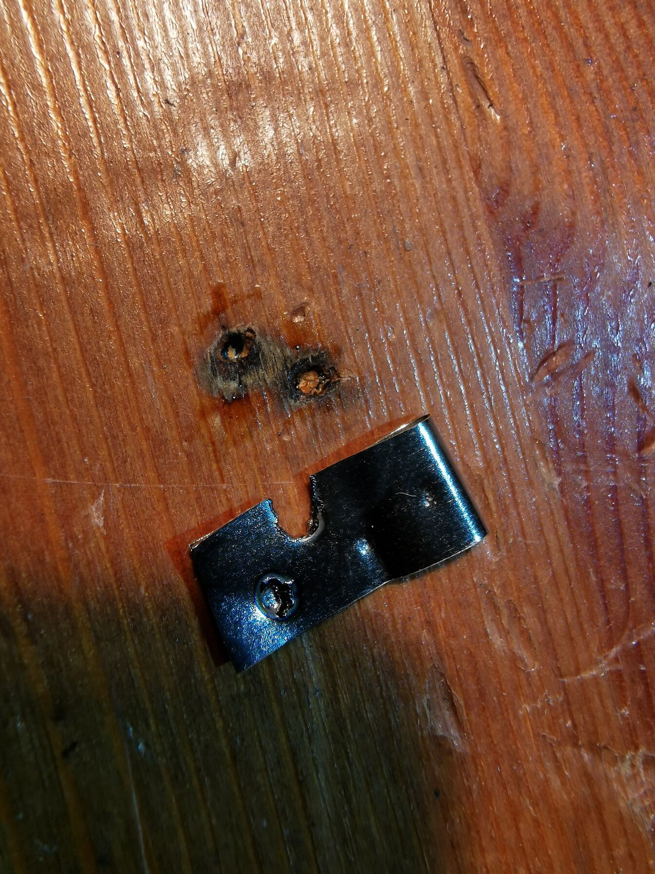

Akku hiba. Ha garis, vidd vissza, hogy cseréljék. Ha nem az, drága lesz.
Ha nem garanciális, szét kell szedni, és megjavítani.
Az ilyen hirtelen
kikapcsolás tipikusan az akku ponthegesztéseinek elengedését jelenti,
vagy ha a hegesztés kitart, akkor a nikkelszalag is eltörhet az ütésektől.Ui: az etwow klón Kugoo S1-eknél ez típushiba, aki erre szakosodott, jó
15K-ból orvosolja. Bár az inkább az etwow akku árával arányos, hiszen
annyi pénzből egy komplett S1 akku megvásárolható, aztán bírja, amíg
bírja: ha szerencséd van több ezer km-t. Magam is javítottam ilyeneket
főleg magamnak. De minap egy rossz etwow akkut kellett teljesen újra
hegeszteni, vagy 3 helyen lógott a bele: meglehet nem is gyári volt.
