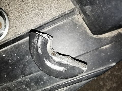

Nem, ez konkrétan q. szarul néz ki.
De kivételesen álló helyzetben tört,
tehát szerencsére ez NEM okozott balesetet: kimaradt egy "nem" tegnap.
csokaym: találtam a padláson... S1 alkatrészekkel már tele van a padlás.Szerk: FB-on viccelődtem, hogy lehet, hogy ez spiáter...

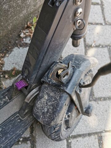

Na igen, lehetett volna kevésbé vidám vége is. Mondjuk a
széles bicikliúton, ahol nyugodtan mentem nyélen, ha egy
gyökéren ott engedi el magát, akkor nem írnék most ide...Így viszont horzsolásokkal megúsztam. Járdán amúgy se
megyek tempót, és ez pont egy enyhe szegélyere fellépés
közben történt, valószínűleg rossz ritmusban kaptam el...
laskr99: ez konkrétan egy gyártási hiba, amit elvileg már
javítottak, csak nekem valamiért ez a villa volt benne. De
természetesen igazad van, csak az a cikornya, hogy még
a drága roller se zárja ki, hogy bizonyos megoldásai ipari
hulladék kategóriába essenek. Hallani kormánytörésről a
nagyobb vasakon is, most nem tudom melyik tán Mantis.Szerk: pont te írtad egy hónapja. Ipari hulladék 400K-ért?

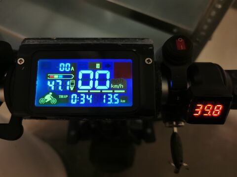

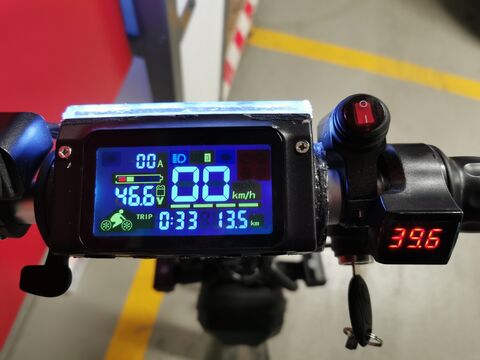

Szia. Akkor csak érthető amit irtam
Nem allitottam el semmit, az app csak az aksi töltöttséget mutatja. Ma töröltem az appot és egy másik telorol csatlakoztam, de ugyanaz.
Jól érted, nem mehetne többel. Es az also sebességre állítva nem is megy. A másik kettőt meg nem tartja.
A tempomat működik ha barmilyen sebességen tartom a 6mp-et. Ami egy kissé nehezen kivitelezhető ezeken az utakon, de sikerültek. Sajnos videot nem tudok csatolni. Ott latszikhogy a kicsit tartja, többit nem. -

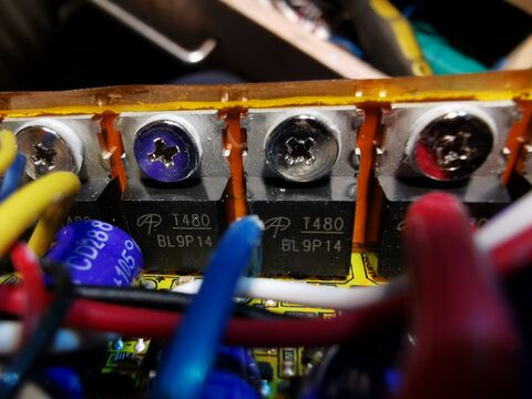

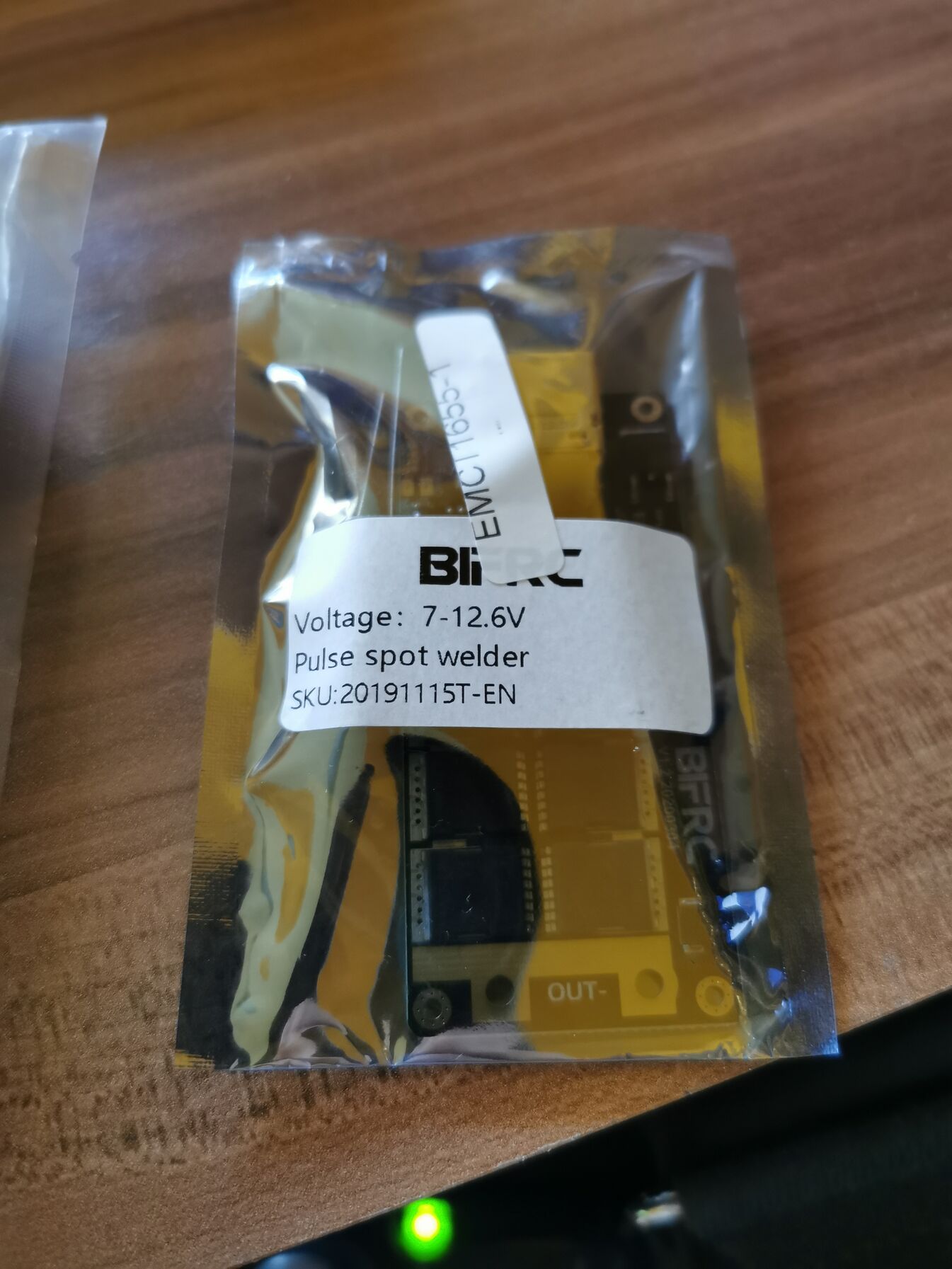

Sajnos nem, de nem rajtam múlik. Nem hegesztett szinte semennyire,
van ugye sok fokozata, na mondom akkor max.! Indítja felizzik a vége,
és felszállt a füst a NYÁK-ról. Tele van vele a YT, hogy ha működik, tök
jó, viszont sokaknál hajlamos néhány hegesztés után eldurranni. Itt is.Nem vagyok ideges, á... Újra összedugtam, úgy nézett ki, csak módot
váltott, zöld LED világít a NYÁK-on, gondolná az ember, minden oké.
Hát elfröccsentte a nikkelszalagot... Nem kicsit veszélyes: rámértem,
fixen rövidzár van a kimeneten, szóval életveszélyes akkura kötni.
Mondjuk ahonnan felszállt a füst, oda már nem megy vissza. Kuka.
Gondolkodom, hogy negatív értékelés jár érte? Vagy ez nem az eladó
hibája, hanem a termék fos... Még ha vissza is adják a pénzt (esetleg
a Paypal segítségével!), akkor sincs továbbra sem jó ponthegesztőm.Írjak nekik, hogy küldjenek másikat?
Az ugye megint 2-3 hét. Fasza. -

Cserébe kevésbé terheli az akkut, s van rá sansz, hogy hazavisz trükközés nélkül.Töltöttség megérkezéskor (46.6V / 39.6V):
Töltöttség egy perccel később (47.1V / 39.8V):
Vicces, de pont egy csíkkal többet jelez.
Csak nem a lámpa lekapcsolása miatt... Az csak 5W-ot eszik, azaz 0.12A-t vesz fel 42V-on.
Szerk: 30A+20A vezérlővel, ugyanezekkel az akkukkal, ugyanazon az útvonalon,
plusz az elején kb. 200 méter teszt emelkedőn, hogy ha lerohadna, hazaguruljak.
Kimásolom, hogy meglegyen: 46.3 / 39.2, szóval valóban spórol a komótosság.
DigitXT
Szerintem sincs, általában.
De valamiért most már többször azt tapasztaltam,
hogy fékre csak megjelenik egy nagyobb fesztüske. Ami adott esetben éleszti a
BMS által tiltott akkut...vagy kinyírja a vezérlőt.
Normál esetben nem is hagyja
30 km/h fölé gyorsulni, így ebből nincs is baj. Csak komolyabb lejtőn jelentkezik.
Meg akkor, ha valahogy mégis gyorsul kb. 34 km/h-ig. Olyankor nem is arról van
szó, hogy visszatöltene és ezért boostol a feszültségen (szvsz azt nem csinálja),
hanem a motor által generált fesz már natúrban is magasabb, mint 42V...
Szerk: akkut védendő be akar fékezni (vagy vmi ilyet csinál), amit nem bír a FET.
A tuning motorral erőltetve, ugyanez volt: a sima motor kisütötte a másik vezérlőt.
Ezzel a 48V+36V-os kombóval már majdnem megszívtam korábban... eddig bírta.
Ha nem fékezek bele, lehet, hogy most is kibírta volna, de elég veszélyes kombó.Szerk2: már többször terveztem, hogy rámérek van-e visszatöltés, mert az, hogy

Oké, de mondom, nem kiugrás, hanem konkrétan széttörik az egész mechanika.
Anyagfáradás, vagy anyaghiba, esetleg túlterhelés (baleset) következtében.
(Amiről addig én sem hallottam, hogy a taposó és szét tud hasadni, de egy srác
vitt el tőlem bontott taposót, mert vele ez történt. Azt mondanám ritkaságnak.
)Szerk: összességében a régi S1-gyel annyira nem mernék jaszkarizni.
