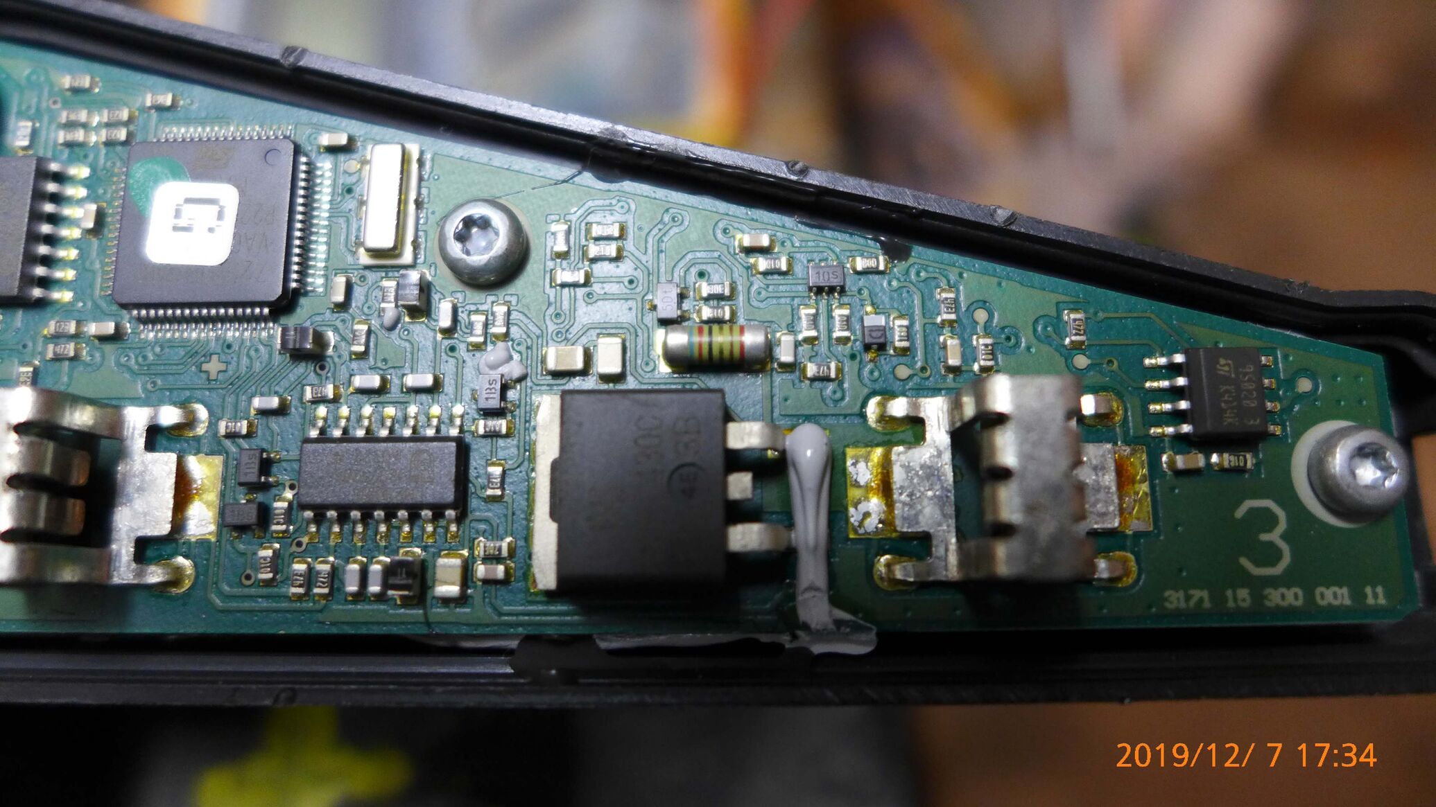

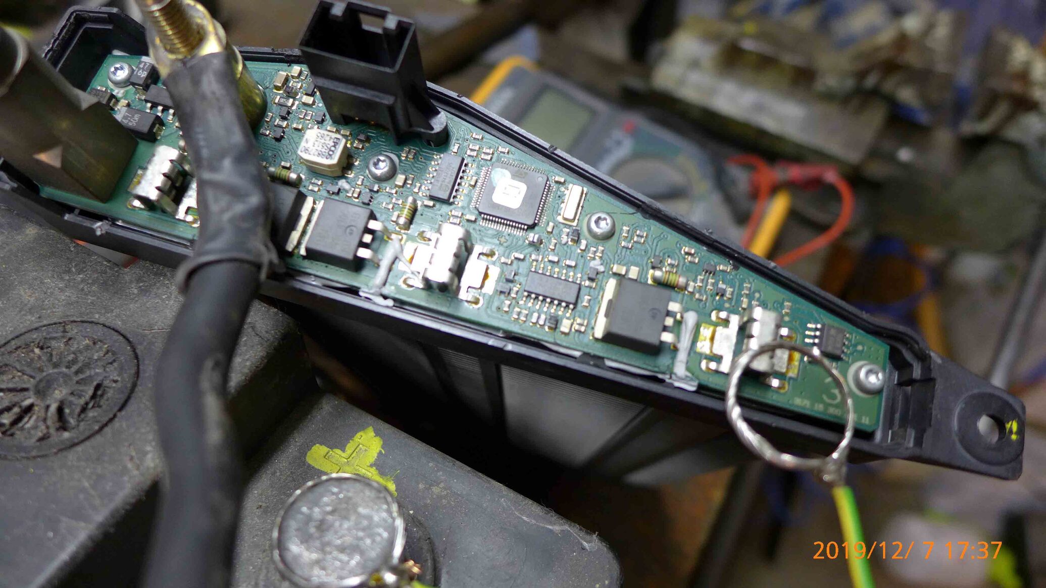

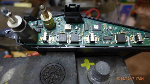

Sikerült a kárpitot leszednem, megérkezett az "új" kiegészítő fűtés, [link] de csak nem lett jó.
A hibakód ugyanaz:
Szombat,07,December,2019,15:23:21:00006
VCDS -- Windows alapú VAG/VAS emulátor. Magyar nyelven. Fut a Windows 7 x64
VCDS verzió: HGJ 18.2.1.0
Adat verzió: 20180313 DS287.1
www.vcds-diag.hu
01-Motor -- állapot: Idoszakos kommunkációs hiba 1000
03-ABS fékelektronika -- állapot: Hibás muködés 0010
08-Légkondi -- állapot: Hibás muködés 0010
09-Központi elektr. -- állapot: Hibás muködés 0010
17-Muszerfal betét -- állapot: Hibás muködés 0010
19-CAN kapú -- állapot: Hibás muködés 0010
42-Vezetoajtó elektr. -- állapot: Hibás muködés 0010
44-El.szervókormány -- állapot: Hibás muködés 0010
46-Komfort elektr. -- állapot: Idoszakos kommunkációs hiba 1000
52-Utasajtó elektr. -- állapot: Hibás muködés 0010
56-Rádió -- állapot: Nem elérheto 1100
7D-Pótfutés -- állapot: Hibás muködés 1010Cím 7D: Pótfutés Címke: HGJ\1K0-963-235.clb
VAG szám SW: 1K0 963 235 E HW: 1K0 963 235 E
Alkatrész: PTC-Element 0404
Revizió: 00800000 Szériaszám:
Muhely #: WSC 00000 000 00000
VCID: 2D5B5766B411382CBA-8078
2 hibakódot talált:
00361 - kiegészíto futés futoelem -Z35 -
014 - Hibás
01320 - Climatronic vezérlo -J255
004 - nincs jel/kommunikáció - idoszakosFelételezem a többi hibakódtól függetlenül működnie kéne a kiegészítő fűtésnek.

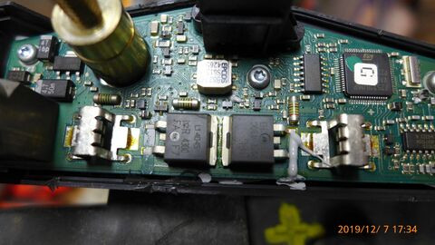

A régit szétszedve szabad szemmel nem látni hibát.
A fűtőbetét negatív pólusára akkuról negatívot, és a három cekász kivetésekre +-t adok, akkor a cekászok mindegyike működik.
Elgondolkodtam azon, hogy kirelézem kapcsolóval, ha nincs más megoldás. 260.000 Ft-ot nem fogok fizetni egy újért.
Ha netán a fűtőbetét jó, hol kéne még keresni a hibát?

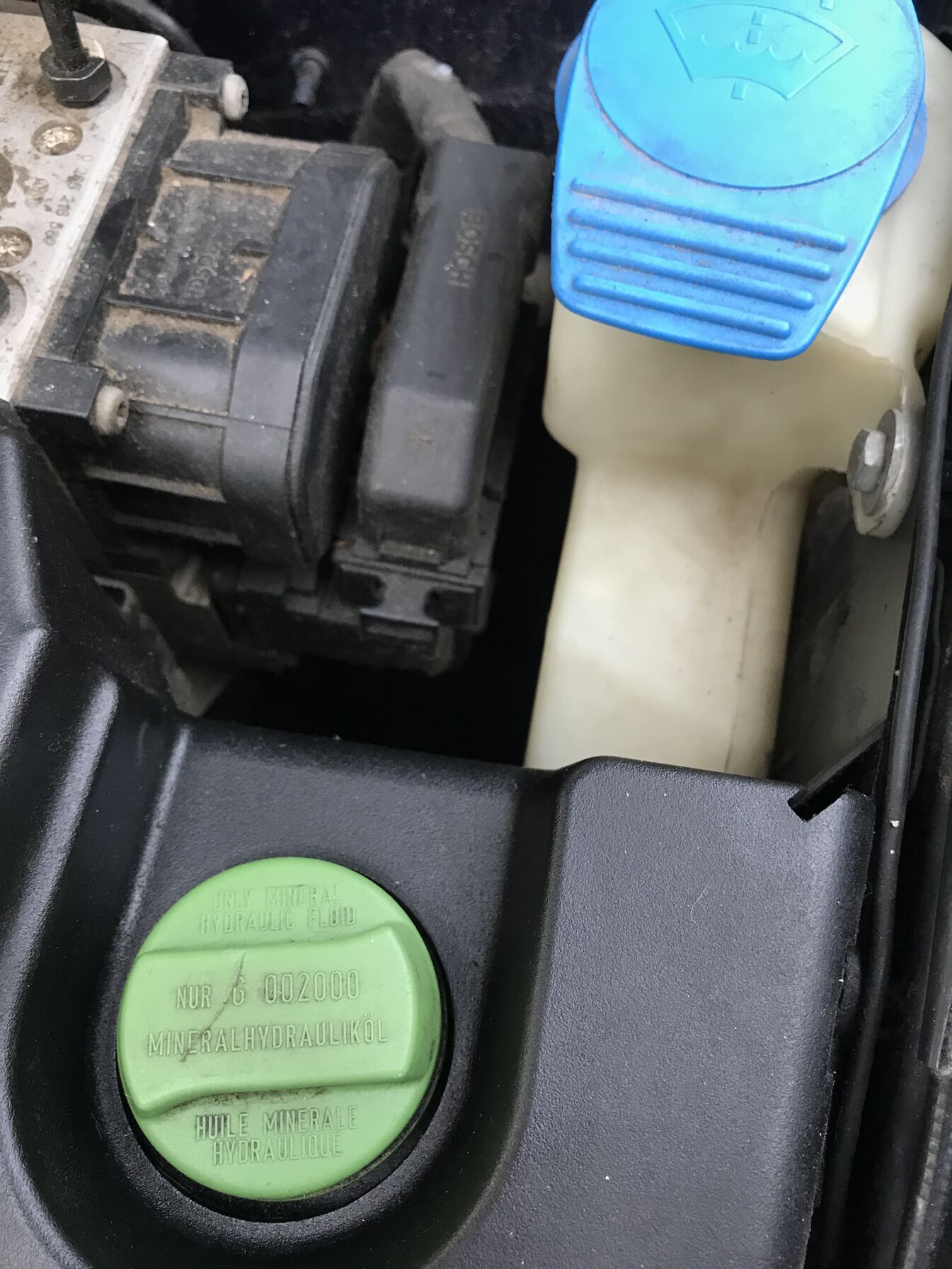

molnarpeter #174275 üzenetére

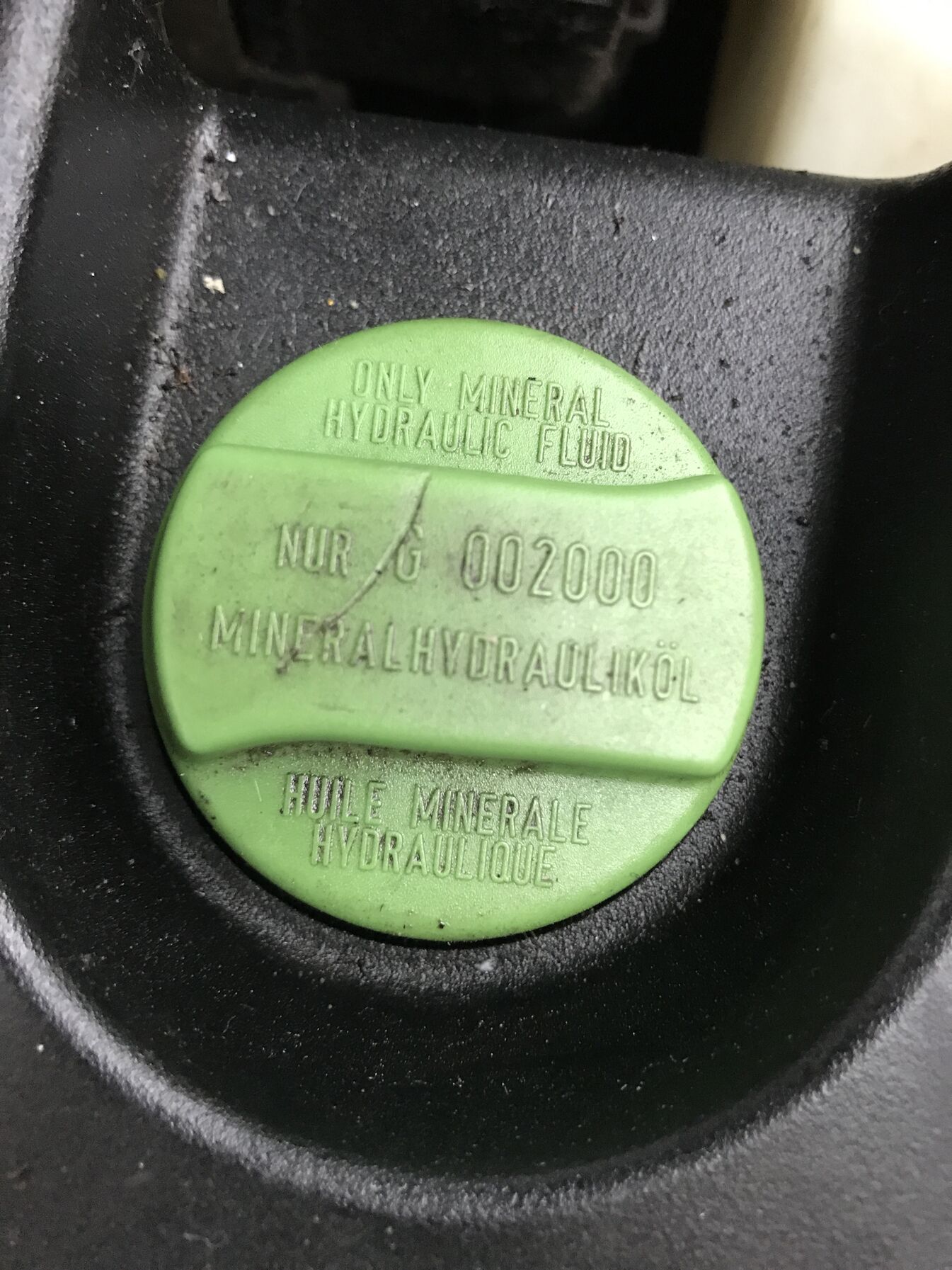

Valtoolajat hova kell onteni Passat B5 tipusnal? Valamint amit bekarikaztam pirossal az micsoda?
Hidraulika folyadek megneztem de akkor az nem a valtofolyadek? Csak szervokormany folyadek ugye? Ne haragudj ha hulyeseget irok

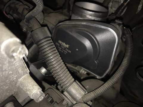

Van egy kis gond az A4-gyel.
Néha, indítás után Check Engine fogad.Address 01: Engine (J623-CAHA)
1 Fault Found:
7859 - Intake Manifold Flap Position Sensor (Bank 1)
P2015 00 [175] - Implausible Signal
MIL ON - Confirmed - Tested Since Memory Clear
Freeze Frame:
Fault Status: 00000001
Fault Priority: 2
Fault Frequency: 14
Mileage: 213537 km
Date: 2019.11.17
Time: 16:05:38
Readiness: 1 1 0 0 0
Erre a YT több tisztítós videót is feldobott. Ez segíthet?
[How to remove & clean Intake manifold actuator motor/sensor- Audi A4 P2015 fault]
[Audi A4 B8 - P2015 Intake Manifold Flap Positon - Easy Fix]
[8447/P2015/008213 - Intake Manifold Flap Position Sensor (Bank 1): Implausible Signal]Address 08: Auto HVAC (J255)
1 Fault Found:
01271 - Positioning Motor for Temperature Flap (V68)
001 - Upper Limit Exceeded - Intermittent
Freeze Frame:
Fault Status: 00100001
Fault Priority: 3
Fault Frequency: 2
Reset counter: 165
Mileage: 213425 km
Time Indication: 0
Date: 2019.11.16
Time: 18:38:22
Freeze Frame:
Voltage: 13.00 V
Temperature: 18.0°C
Temperature: 16.0°C
Count: 11206
Count: 11564
Bin. Bits: 01000000
Bin. Bits: 00000111
Time: 7.00 s
Erre rákeresve olyan videókat add, hogy a fél autót szét kell szedni -
