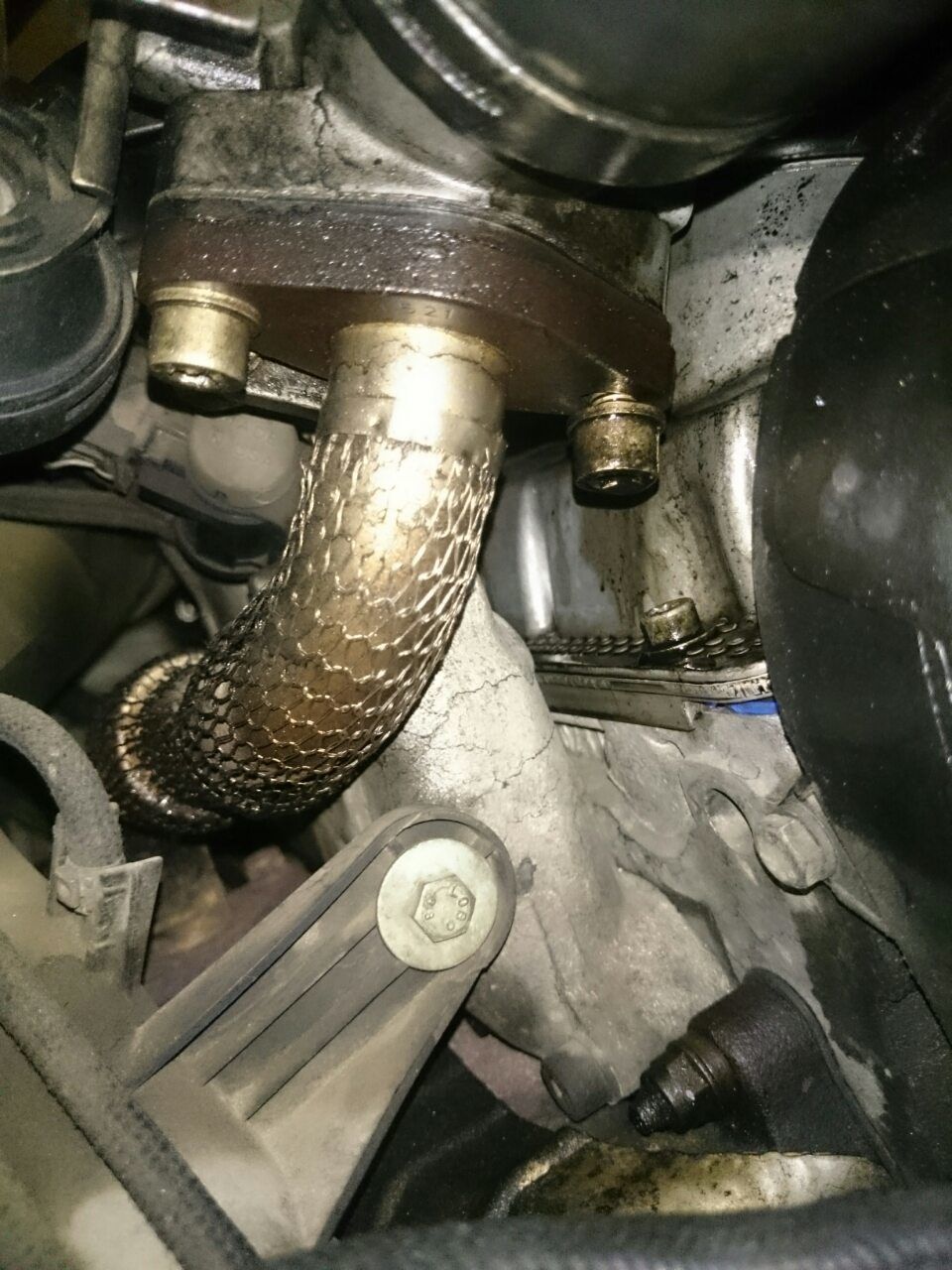

A tandempumpa alatt van egy műanyag elosztó, ahová a hőmérséklet jeladó is be van dugva, ott szeret ömleni a víz a blokk és a műanyag ház között, ilyenkor a ház cserés mert letörik a belső pereme és nem szorítja a gumigyűrűt. Vasz szintén ott a hőmérséklet jeladó mellett is szokott folyni. Pont a váltó és a motor találkozásánál középen, ha a váltó vizes felülről, akkor meg is találtad.

enddav
Karácsony éjszakáján nyertem magamnak egy 40km-es hazahúzást, az autó menet közben elengedte a hűtővizet és jött a stop üzenet és sípolás. Akkor is és most is, hogy kicsit tesztelgettem, úgy tűnik hogy a motor mögötti részről jön a gőz és a víz, illetve ahhoz, hogy ez megtörténjen 90°C-osnak kell lennie a víznek(és talán mennie a fűtésnek). Holnap majd alánézünk. Vízpumpa-, termosztát hiba csinálhat ilyet?
