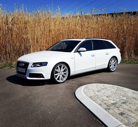

a 20-as az 8.5x20 et 45,et35 is passzol az autóhoz. 235/30/20 gumival,tüvben ez áll a motor teljesítményéhez,meg a felnihez.18-al szerintem annyira minimális a különbség a 17hez képest hogy hamar megszokja az ember,igy a komfort érzet nem változik.
Az ET számra: nem tudom arrafelé hogyan van,itt a tüvben lévő ET számú felnit lehet csak felrakni,beiratásnál meg is néztek mindent alaposan,de ha nem kell beiratni akkor több lehetőséged lesz,ám egy felni próba sohasem árt

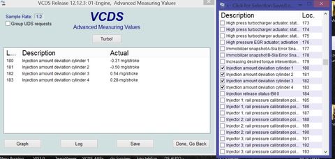

+-1,5 a Határérték, nem hiszem, hogy bemenne alá.

Ma kapott a skoda 2 óra pályát, 140 tempomattal(2600 körüli a fordulat), szépen és csendesen dolgozott a verda, semmi baja sem volt közben, kicsit mintha alapjáraton kissé acélosabb is lenne, induláskor is mintha nyomatékosabb lenne érzetre, nagyon tuti! Ez ennek az 1,6 cr tdi-nek a hazai pályája, nem a város, nagyon kényelmes volt vele menni. Fogyasztása kijelző szerint 7 liter körül volt közben, de felfelé csal az órája, de szerintem ez teljesen jó így.
Még jövő héten Budapest-Debrecen táv bele lesz tolva oda-vissza jó kis Maxmotion-nel, utána lesz mégegyszer injektor értékek, mert kaptam egy fülest, hogy hajlamos lekokszolni szegény és az is tud furcsaságot okozni, hát meglátjuk, az biztos, hogy mióta adalék van a mol-os fosban, azóta 1x jött elő csak a torpanás lassan 2 hét leforgása alatt, az előtt meg 2 naponta.Lehet benne valami, majd a hosszú út megmondja....
