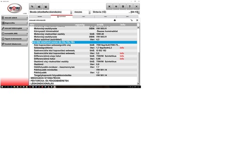

csiga8
Mágus2 #131704 üzenetére
Voltam a Bárdiba, alvázszám szerint nézték meg mi kell bele. ( Octavia II, 1.9 PDTDI váltó olaj)
Tényleg a G 070726A2
Gyári olajuk nem volt, három féléből tudtam választani, amire azt mondta, hogy jó bele:
A Febit vettem, némi kedvességgel szinte egyazon az áron adta, mintha webshopoltam volna.
Remélem ez már jó lesz.

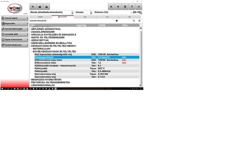

csiga8
Mágus2 #131472 üzenetére
Kérdeznék még, ha szabad.
Kutakodtam, és érdekességképp a Würth WOW szerint az I-es Octavia 1.9 PDTDI 101 Le 5 sebességes verzióhoz 75W-90 olajat ír:
A II-es Ovtavia 1.9 PDTDI 105 Le 6 sebességeshez írja a 70-75 W olajat
Keresgettem és ezeket találtam:
Ez a második nem lehet 75W-90-es olaj? Az első meg sima 75W, de mindkettőhöz írja az 1Z3-as 1.9 PDTDI-t.
Elfogadom amit írtál, nem vitatkozni szeretnék, csak már végképp nem értem ki kivel van.
