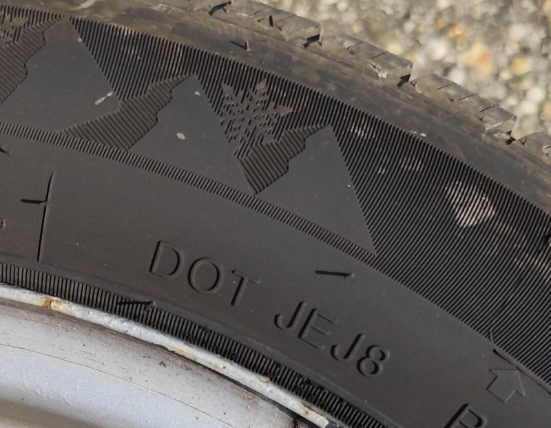

Valaki tudja, ezt a DOT formátumot miként kell értelmezni?

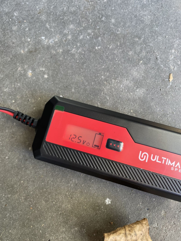

Most feltettem, tölti, de nem tudom, hogyan lehet ezt értelmesen letesztelni, vissza már nem fogom szerelni.
Inditásrásegitőt meg én baxtam el, rámértem a kijövö kapcsokra, 0V, mondom mi a szösz, jó nagy erővel kellett bepattintani a powerbankba a kábeleket a helyükre, igy már megjelent a kapcsokon a fesz, 16V körül volt, szóval ezt most éles helyzetben nem tudtam kipróbálni, user error.

És rendbe jött? Itt 8.2V kapocsfeszültséget mértem, inditáskor el sem tudom képzelni, mennyire esett le. Itthon rárakom másik töltőre, lidl -s van, hátha rendbe szedi. Annyira mondjuk nem bánom, így csak egy új akksi van benne, csak szarul jött ki, vízparton, távol mindentől.

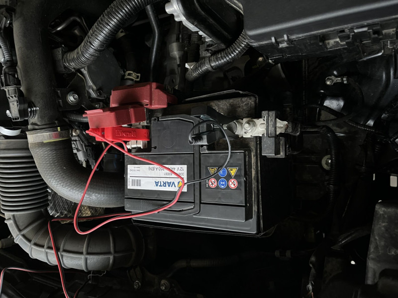

Itt is lecsapott a meghaló varta akksi. 2022 -es scross, éppen 4 éves volt, Igaz 6 napot állt, de egy tekerésre nem volt hajlandó, utána pedig már a fények sem világitottak. Az itt ajánlott temu -s inditásrásegitővel sem volt hajlandó semmit csinálni, töltést sem vett fel. És persze, hogy a vizparton voltunk, 10km -re a várostól, szerencsére 2 autóval voltunk, mert akkor lett volna nagy copás. Vettem új akkut, ugyen nem akartam megint vartát, de más nem volt, igy az ment bele. Első pöccre indult utána.
