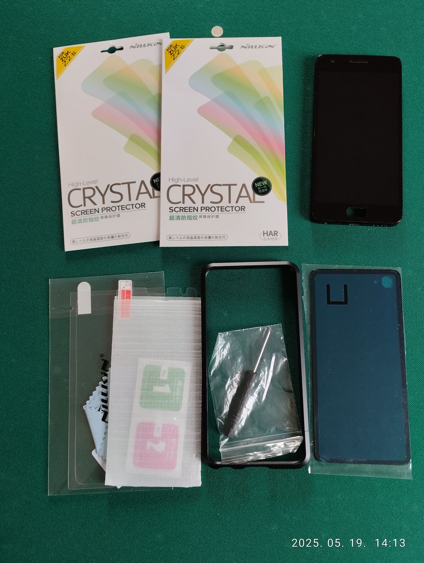

Mai lomizásom soron ez került elő a fiókomból.
Egy jó állapotú használt kijelző, kerettel együtt.
Egy sosem használt fémtok.
Két darab bontatlan nillkin teflon fólia szett.
Egy 9H üvegfólia.
Egy bontatlan utángyártott üveg hátlap.
Aki késztetést érez ezen cuccok után, egy jó nagy rizses csokiért, magáévá tudhatja az egészet

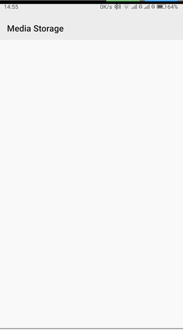

sikerült egy videón elcsípni, a Media Storage akarna elindulni a headset homb megnyomásakor ¯\_(ツ)_/¯
https://drive.google.com/file/d/19b8qpaD8-HAGs1E0i0mtP24TG30r8Yqd/view?usp=sharing -
easy...rider
másnak működik a Google asszisztens szolgáltatás bluetooth headsetről?
én hiába próbálkozok, hosszan nyomom a bluetooth headset gombját mégsem indul el az asszisztens
egy Samsung telefonon ott hibátlanul működik, de itt a Zuk-on viszont nem akarha feloldom a telefont akkor "Hey Google" hangparancsra reagál de a Bluetooth gomb nyomására mégsem
Azt megfigyeltem hogy mintha egy pillanatra valami próbálna megnyílni ilyenkor, de el is tűnik egyből.

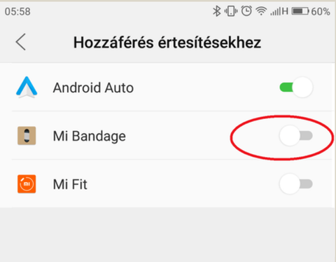

Következő problémában szeretném a segítségeteket kérni. Pár applikáció használata kapcsán be kellene állítanom a root elrejtését. Erre a célra a magisk alkalmazást szoktam használni, viszont most a lineage recovery-t használom a TWRP helyett és telepítésnél "magisk cannot mount /vendor" hibával megáll. Láttam leírásokat viszont csak TWRP-hez. Van esetleg megoldás arra, hogy lineage recovery-vel is megtudjam oldani? Esetleg más alternatíva a magisk helyett?
Előre is nagyon köszönöm! -
