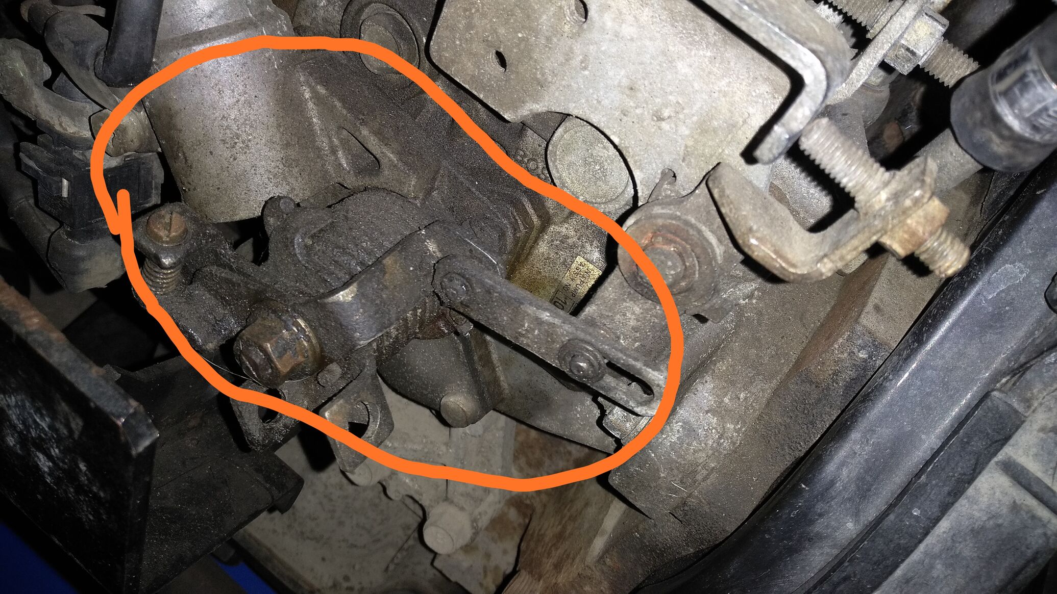

Üdv. Astra F, 1.7 isuzu tds. A hideg alapjárat szabályzó izé működésével kapcolatban kérdeznék. Mechanikus adagoló, (talán bosch ve?) Hideg és meleg állás között mennyit mozdul? Hogyan kell beállítani?

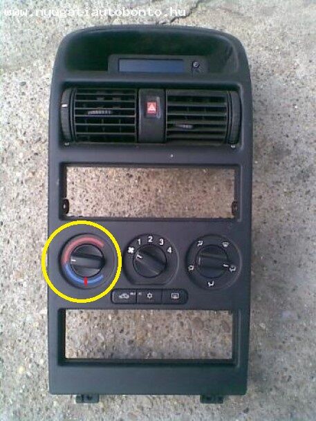

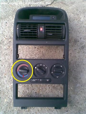

Opel Astra G Isuzu motoros 1.7 Dízel, 2002, kombi.
Olyan problémám van, hogy a konzolon jelzett, hideg-meleg kapcsoló a pirossal jelölt helyen megáll amikor le akarom tekerni teljesen hidegre, ilyenkor mintha valamibe bele ütközne az a pillangó szelep vagy nem is tudom pontosan mi, ha melegre tekerem akkor el megy végállásig de nem fújj olyan meleget mint eddig. Olyan mintha eltolódott volna az egész rész.
Behr típusú fűtés van a kocsiban, a ventillátor működik rendesen, a víz is melegszik.
Ha valakinek van erre valami megoldása, akkor ne tartsa magába!Köszönöm!

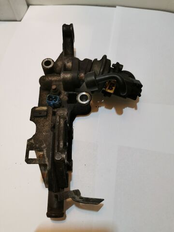

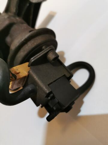

A hivatalos nevét nem tudom, de lehetne akár "fűtőradiátor csatlakozó" is. Ez a hengerfejre van szerelve, a hűtőrendszer része, ezen keresztül jut be a fűtőradiátorba a tűzfalon át hűtővíz. Ez az elsődleges feladata.
Erre van szerelve a 2db vízhőfok jeladó, a szekunderlevegő szelep, a gyújtótrafó, az EGR. A lógó valami az szűrő, az EGR része. -

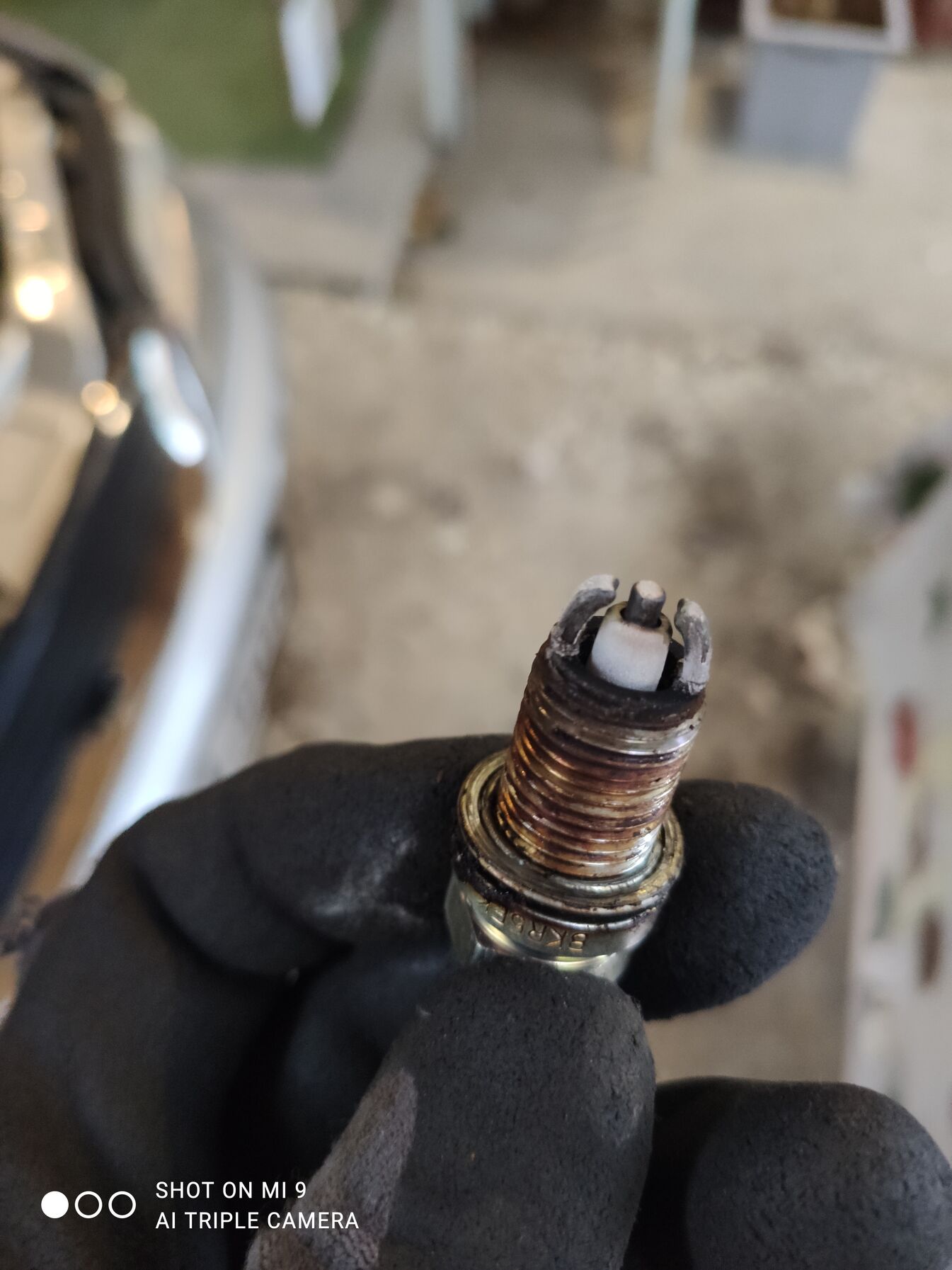

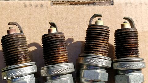

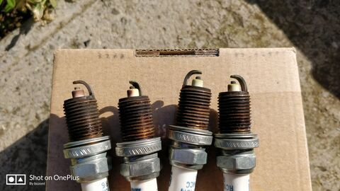

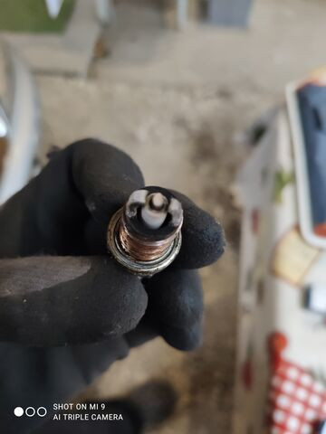

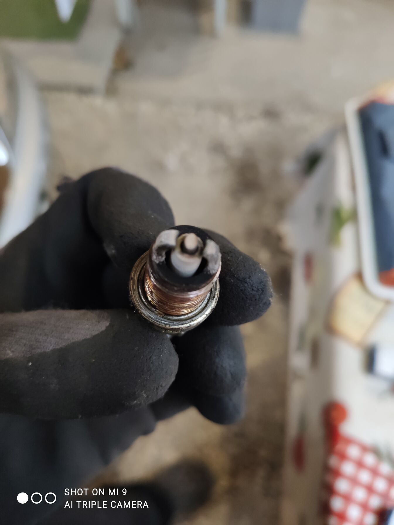

Ezek a gyertyák igencsak elhasználódtak.Szinte alig maradt középelektróda.Na ezért nem használom én kb.20-25 ezernél többet a gyertyákat (pár ezer Ft csupán egy garnitúra gyári).
Iridiumos gyertya csereperiódusa?Van aki szerint akár 100 ezer km is lehet.Én mondjuk egy 50 ezer km után biztos cserélném,bár mindenképp hozzá kell tenni,hogy nem mindegy az autó használati módja (autópálya vagy sok-sok város pl.). -

Lajos1966
#96949
Az enyémben hagyományos volt. Viszont most gyári irídiumos került bele (95528735 bár a legtöbb helyen nincs ilyen, a Cromax ezt dobta). Szerencsére nem tapasztaltam eddig problémát, bár még nem mentem az új gyertyákkal, van-e érezhető különbség.
Így néznek ki 56e km-rel:Irídiumos gyertyával mennyi az ajánlott csereperiódus?
