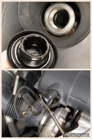

Le kell tekerni a kupakot és kivenni belőle a szűrőt. A szűrő alsó része a mérce, azon tudod megnézni a szintet. Legegyszerűbben egy benzincsővel és egy annak a végére dugott tölcsérrel lehet felönteni szerintem.
