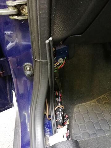

Kábel és vezeték fronton valamicske tudásom azért van, de ez amit a képen látunk, nem tudom... Ilyet klasszik betonból öntött elemekből kirakott panelben láttam már csak egy ideje, az alu helyett jó 15 de szerintem már 20 éve is csak rezet pakolunk, autóba meg nem tudom miért ilyen bárhova is.
És akkor csodálkozunk a használt autókkal való szívástengeren. Hát ha ilyen kendácsok vannak mit várunk.
