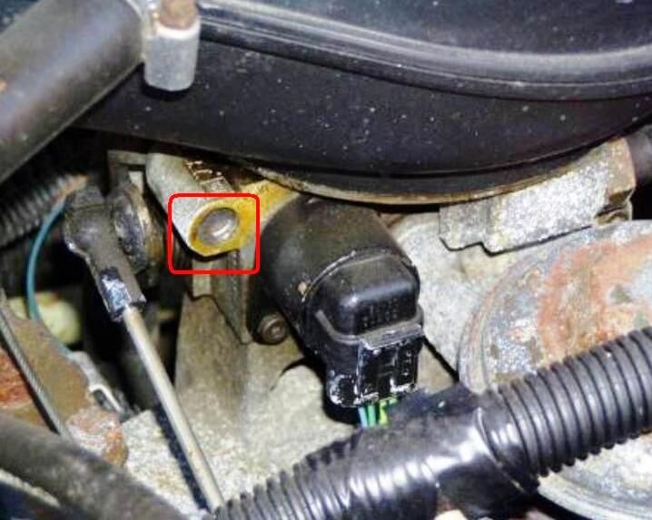

Vízhőfokot valszeg azért nem jelzett, mert lecsúszott a vízhőfok jeladóról a saru. Nem tudom neked hol van, de majd az f astrások segítenek. A cromax szerint neked is van. Olyan mint nekem.[link]
Az, hogy minden cső a helyén van e le tudod ellenőrizni, korábban itt is volt róla szó.[link]"... A motor alapjárati fordulatszáma a következő tényezőktől függ:
- a motorba beszívott levegő mennyiségétől. Ezt az alapjárati motor (IAC-szelep) forgócsapjának helyzete határozza meg,
- a fojtószelep nyitásától, és a szerelvények által okozott, kalibrált vákuumveszteségtől.
- A fojtószelep minimum-helyzete gyárilag van egy ütközőcsavarral beállítva. Ez a beállítás elég levegőt enged át a fojtószelepen ahhoz, hogy az IAC-szelep forgócsapja "szabályozott" alapjáratban a szelepüléstől meghatározott (kalibrált) számú lépésre távolodhasson. A fojtószelep ütközőcsavarjára a gyárban történő beállítás után egy dugó kerül ….”
Nézd meg, nem piszkáták e meg ezt a dugót. [kép]A fojtószelep működőképességét is lehet ellenőrizni:

bazsimano
#96427
Igen ő az. [kép]
A gumigyűrű tartja a helyén. A lehúzott csatikkal,(gondolom egyenként húztad le őket, és úgy tetted a próbaköröket.) Így is kiugróan magas a fogyi?
Menjél már az autóval min 20km-es karikát, nem száguldozva, hanem a megengedett sebességgel, de tartósan úgy, hogy a fordulat legyen min 4000ford/perc. -

#96418
ez lenne az?
ezt meg a lambdaszondat leszedtem...igazandibol 1es 2es jol megy...3asnal lomha...lassu
de lehet hogy ez a normalis
amugy ezt az erzekelot valahogy ki lehet huzni? szedni onnan? mert csak annyit sikerult hogy a csatit leszedtem...
kozbe ugye kijott a hiba:
ecn: 13504
ecn: 11014
de gondolom ez a normalis mert lehuztam a csatlakozokat. -

#96418
az a map szenzor nem?
