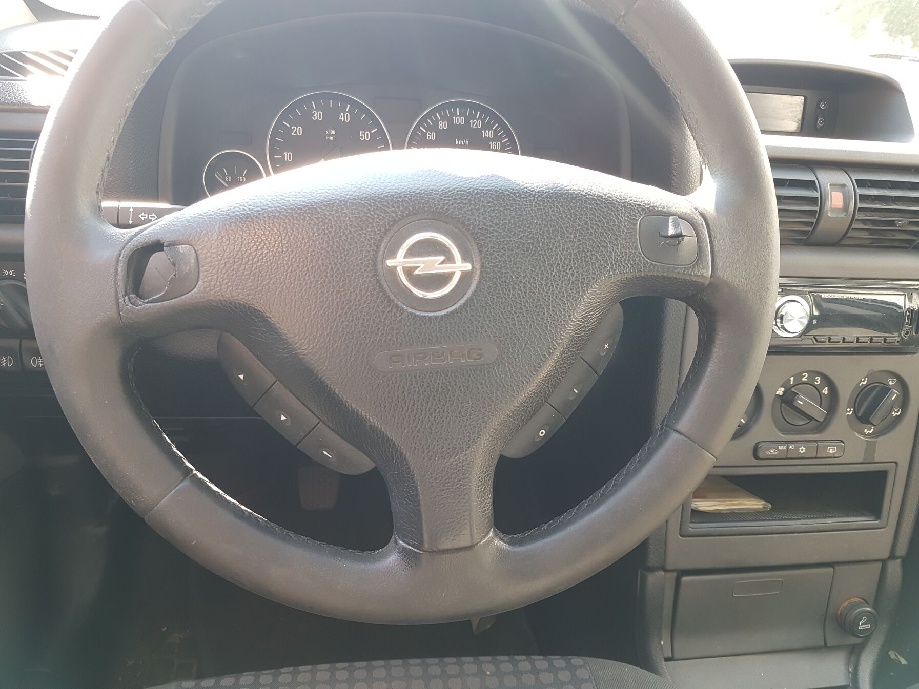

#96972
Rádió, illetve a cd vezérlését lehet róla gyorsan intézgetni
Hangerő, csatornaváltás, track ugrálás, tekergetés stb.
Látom a tiedbe nem gyári a fejegység, gondolom nem nagyon használod
Viszont este a műszerfalvilágítás részeként is pöpecül mutat (szerintem legalább is). -
