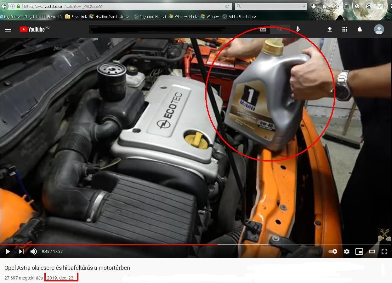

zgospel
#97869
A videóban ugye azt mondja a nagytudású,
hogy a motorba előzőleg GM dexos2 olaj volt, ami szerinte ezért,meg azért nem jó,...bla..bla..bla..Az a szép az egészben, hogy egy évvel korábban is ő csinálta az olajcserét, a leeresztő csavart is ő tépte meg úgy, hogy mostmár nem tudta kulccsal kivenni, de nem is GM dexos2 olajat töltött bele, hanem ezt:

#97865
A kommented miatt megnéztem ezt a videót, bár ne tettem volna.
Szóval azért szar az olaj, mert rossz a színe?
Esetleg még szagmintát vehetett volna, mintegy megerősítendő eme szakvéleményt.Az olaj minőségét nem a színe határozza meg, de ha ezt szeretné megállapítani, akkor miért nem viszi el egy laborba a leeresztett olajat? Ott kielemzik az olaj tartalmát és minőségét, amiből a motor állapotára is tudnak következtetni, és megkapja az egész dokumentációt és szakvéleményt kinyomtatva.
Mérések és konkrét adatok nélkül ilyet kijelenteni és terjeszteni, az nagyon meredek szerintem.A Dexos2-es GM olaj API SN besorolású, ami bő egy évtizeddel frissebb, mint amikor ezt a motort kitalálták és leírták, hogy mi kell hozzá.
Az is tipikus - és különösen beszédes - beleszakad a leeresztő csavar, mert nyomatékkulcs használata helyett beletépte korábban, másrészt meg ahogy látom se tömítőgyűrűvel, se csavarral nem készült az olajcseréhez
És ilyen emberek magyaráznak arról, hogy mi a szar olaj. Szín alapján. Zseniális

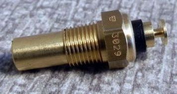

Neked eddig az volt a gondod, hogy : ….Megálltam pihenőben pár percre (nem állítom le), felment 90+ fölé és bekapcsolt a venti….
Erre írtuk, hogy a műszerfali óra nem pontosan mutatja a hőfokot.
A vízhűtő körbe van beépítve a vízhő jeladó vízhőmérő órához Tőle tudja az óra a vízhőfokot, amit az óra nem pontosan mutat, és a hűtőventit se ez működteti.
Az óra pontatlanságát a topiktárs is megerősítette:… Most rádugtam az obd-t……Ide oda mentem a városban,…. tényleg 80-85 körül volt….Megálltam, kicsit járattam….és felment szépen lassan egészen 100-ig, ott bekapcsolt a venti és vissza 90re…Ami fura, az autó visszajelzője megállt 90 foknál, tehát 100 fokos obd visszajelzésnél is 88-90-en állt. Ami biztos 100 fok mert elindult a venti….80-90 között pontosan mutatta, efölött már nem...
Nekem is bekapcsolt 90°C-nál, ezért cseréltem a termosztátot, mind a 3 vízhőfok érzékelőt, de a helyzet változatlan.
Olyan pontosan mutatja a vízhőfokot, mint az üa szintjelző a benzinszintet.

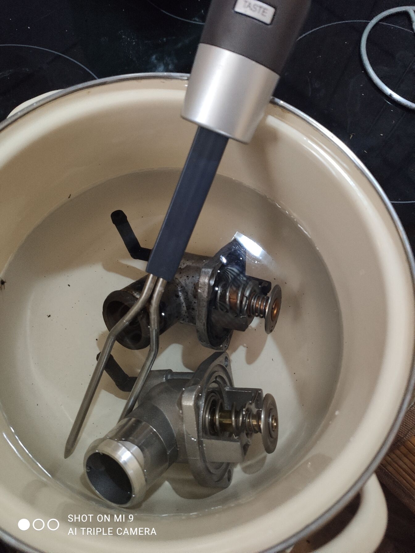

totyino77
#97842
A régi 92 foknál még meg se mozdult az új már nyitva volt bőven (lehet teljesen, nem tudhatom, h az a ~5 mm elmozdulás mit takar, de tovább nem főztem). A régi egy nevesincs vmi (motorad) az új meg febi
#97844mohabá 007:
nem biztos, h bekapcsol mivel mostmár elengedi hamarabb a vizet a radiátor felé. Gondolom a régi is kinyitott valahol (vagy résnyire mindig nyitva volt). Este megfőzöm rendesen azt a levest
mostmár csak a régivel#97843Tikakukac
Még nem tudtam tesztelni, de a melóhelyre vezető hatalmas 8 km-es távon (+ pár perc alapjárat -6,5 fokban) már feljebb ment a víz mint 80 fok. Eddig ügye nem érte el a 80at tartós terhelés mellett sem csakha megálltam (dugó) ment fel 100 körülre és kapcsolt a venti.#97846ncc1701:
vmi gyanta vagy miszösz van benne ami kitágul a rugó meg visszatolja a helyére ha kihűlt - valahogy így olvastam
Egyébként amit kiszedtem a rugója is fele olyan erős volt mint az újnak. -
