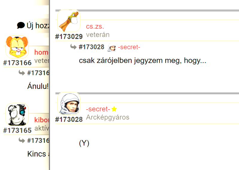

#173166 --> #173028, 138 hsz, végig betöltötte
De ugye, így kértem a Geminitől, így írja meg...
Igen, a hsz id-t ott láttam a legjobbnak, mert úgy - legalábbis szerintem - tök jól mutat a válasz nyíllal együtt, hogy mire volt válaszolva. Meg egyébként bárhova máshova rakom, egyszerűen rosszul néz ki az összkép
Szerintem. És a régi kinézet miatt úgyis automatikusan ott keresed.Azt viszont nem értem miért lett ilyen színe a képernyőmentésnek.
Na, raktam még bele ilyet, a jobb oldalon a Kedvencekben és az Itt szóltam hozzá részben kiemeli melyik topikban vagyok éppen. Haszna nincs
, de legalább működik
zseko
Ügyes, és itt folyamat kéréseket küld, hogy az adott hozzászólásnak lekérje, hogy mire íródott a válasz? Asszociációs játék fórumában kipróbálnám.
Tetszik amúgy, hogy a profilkép alá raktad a hozzászólás id-ját.
Na jó, lehet kellene belerakni valami határolót

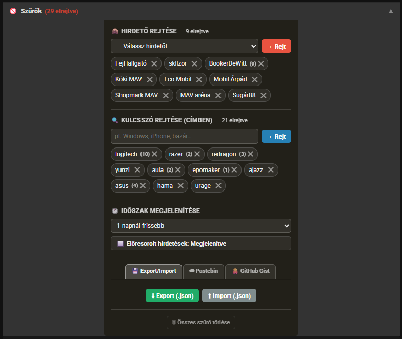

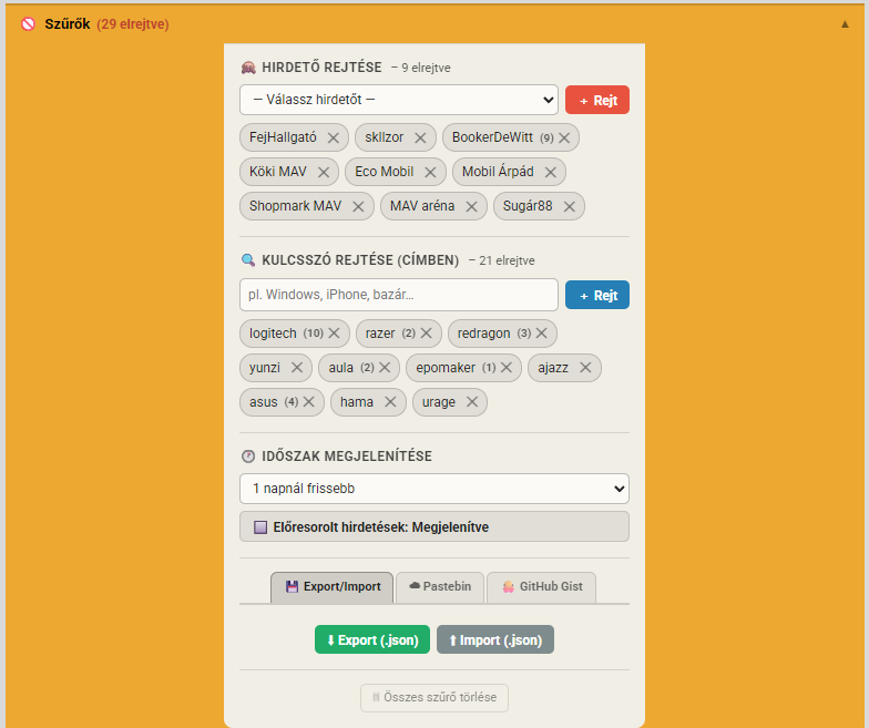

Pár hete használom lkristóf ph szkriptjét, amelynek megírásáért, de főként másokkal történő megosztásáért hálás köszönetem szeretném kifejezni. Nagymértékben kiegészíti az oldal asztali böngészőben, valamint mobilon történő böngészését is.
Ez adta az ötletet ahhoz, hogy kellene valami a hardverapró hirdetéseinek szűrésére, rejtésére, azonban én nem vagyok programozó. Ezért promptolásra a claude.ai készített egyet helyettem, melyet lkristóf hozzájárulásával szeretnék most megosztani veletek, ha más is szeretné a hardverapró hirdetéseinek bővebb szűrését megoldani.
A szűrő lehetővé teszi, hogy bizonyos hirdetők, kulcsszavak, időszak alapján automatikusan elrejtse a nem releváns hirdetéseket. A beállítások megmaradnak böngésző bezárása után is, és szinkronizálhatók böngészők között Pastebin vagy GitHub Gist felhőszolgáltatáson keresztül, vagy fájlba exportálhatóak és onnan importálható a beállítás másik böngészőbe.
A szűrő létrehozásának elsődleges célja a hiánypótlás volt: hogy az oldal beépített szűrőit kiegészítve több szempont szerint lehessen szűrni/rejteni olyan hirdetéseket, melyeket nem szeretnénk látni.
A szkript leírása, felhasználói útmutatója: [link]
Maga a szkript pedig itt érhető el: [link]Szerk: pár képernyőmentés sötét és világos témán: (remélem senkit nem fog bántani, ha épp olyan felhasználó nézi meg, akinek a hirdetéseit rejtettem. Ha igen, akkor nyugodtan törölje akinek van jogosultsága)
Én pár napja használom és végre el tudom rejteni azokat a hirdetéseket, melyeket nem szeretnék bizonyos kategóriákban látni. Önálló logout cikket nem szerettem volna írni, azonban attól többnek érzem, hogy csak én használjam, ezért szeretném megosztani Veletek, ehhez pedig ez a fórumtopik tűnt a legjobbnak erre, lkristóf-nak pedig hálás köszönetem
, hogy hozzájárult, hogy itt tegyem közzé.Remélhetőleg más is tudja érdemben használni. Az oldal struktúrájának változásáig elvileg működni fog, ha pedig változik az oldal, akkor majd valamelyik ai hozzáigazítja.

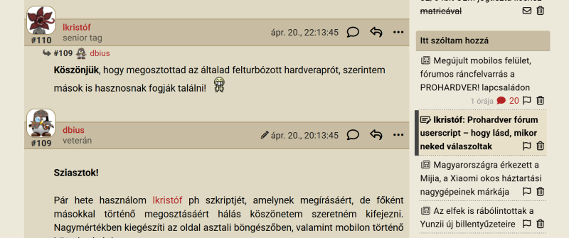

Köszönjük, hogy megosztottad az általad felturbózott hardveraprót, szerintem mások is hasznosnak fogják találni!

Pont tegnap gondoltam rá, hogy a BB topik off áradatára egy userscript jó lenne, holnap (vagyis ma), majd összedobatom valamelyik AI-val, de már kész is
Nekem ezek jutottak eszembe: aka. Ötletelés
- A kommentek előtti gombsorhoz egy plusz gomb, OFF szűrése. Rákattintva kiszed mindent ami offtopiknak van jelölve (class alapján jól szűrhető ahogy látom)
- A linkelés javítása, hogy ha valaki a lapcsalád másik oldalát használja, akkor ne dobjon át arra egy beszúrt linknél. Lényegében egy regexes törlés, ha a lapcsalád linkje van benne, akkor törli a linkből a domaint, csak relativ link legyen.
- Szerintem az is megoldható, hogy a szálakat egymás alatt mutassa, kis DOM-os matatás. Az üzenet azonosítók és hogy ki mire válaszolt ez alapján összeköthető. Ez is gombnyomásra, sokat javít az olvashatóságon. Ez persze csak az aktuális oldalon lévő tartalommal menne, de magasra állítva a megjelenő kommentszámot jó lehet.
- Ehhez kapcsolódva: topikonként állítható mennyi kommentet mutasson. Egy változó a scriptben, hogy ezen a linken ennyi legyen.Ha bármelyik érdekes lehet, és megggyőzöd erről az AI-t is akkor szívesen vennénk.
