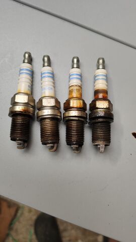

Tikakukac
diablo1984 #100406 üzenetére
Vagy víz vagy mind a kettő. Nem szépek ezek sehonnan nézve sem.
