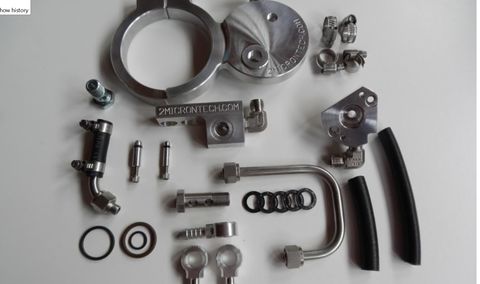

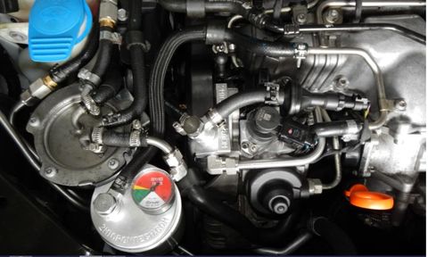

Nálam az üzemanyagszűrő az autó lelke, abból mindig azt kell venni, amelyik a legkisebb részecskéket szűri, Bosch-nál ez 4 mikron... 2 mikron lenne nekem az ideális de csak az ipari CAT szűrő tudja, amihez át kellene alakítani az üzemagyagrendzser elég nagy hányadát. Marad a bosch.
Ilyen lenne a 2 mikron készlet, ehez jön még a szűrő. Minden CR TDI legnagyobb védelmezője. Csak az ára kissé borsos.
Normális áron ezt tudnám beszerezni... [link] Még gondolkodom rajta. Amint elkopik a magasnyomású és a befecskendezők, az új készlettel fog kapni valami komolyabb szűrőt.

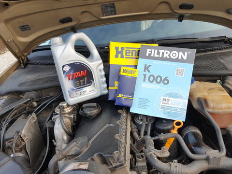

Olajcsere pipa. K Norbi bánatára nem lőttem egy képet sem, de ugyanaz került bele, mint januárban, úgyhogy visszakeresheti az akkorit, ha akarja.
Amúgy elég benzinszaga volt a réginek.

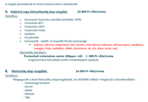

Ez régen fizetős volt, vagy nem? Most meg azt írja: "A LubCheck ONLINE használata a felhasználók számára ingyenes, Önnek csupán regisztrálnia kell. Regisztrációért kérjük, kattinson LubCheck ONLINE regisztráció gombra vagy vegye fel a kapcsolatot üzletkötőjével e-mailben, és adja meg az online rendszert használó munkatársainak adatait."
Mivel nagyjából a többi szolgáltatás leírás egy flottamenedzsment igényeire van fogalmazva, nem tudom ez egy magánszemély esetében jelenleg hogy működik. -
