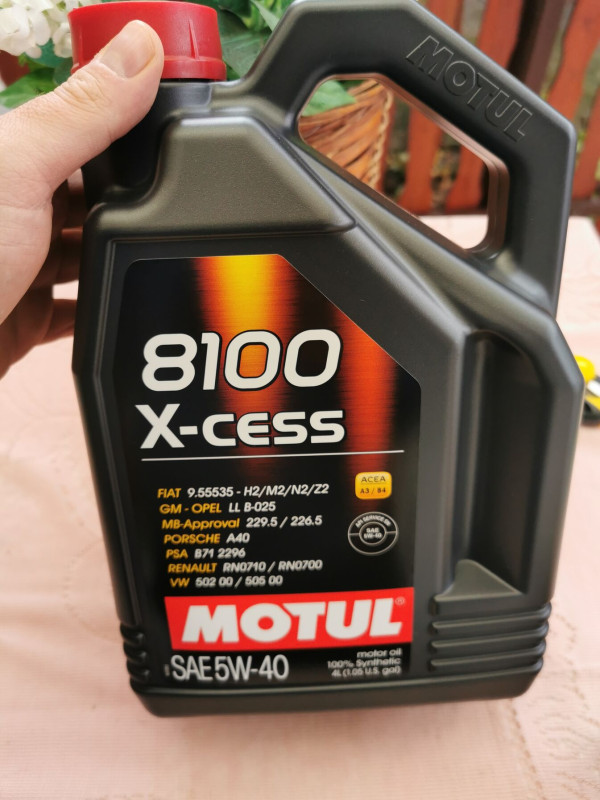

Nézd meg akkor kérlek, hogy a nálad lévő MOTUL 8100 X-Cess Gen2 5W-40 motorolajat bele lehet ölteni az Alfába, mert a Motul gyári oldal szerint nem, a netes képeken meg a dobozra rá van írva.

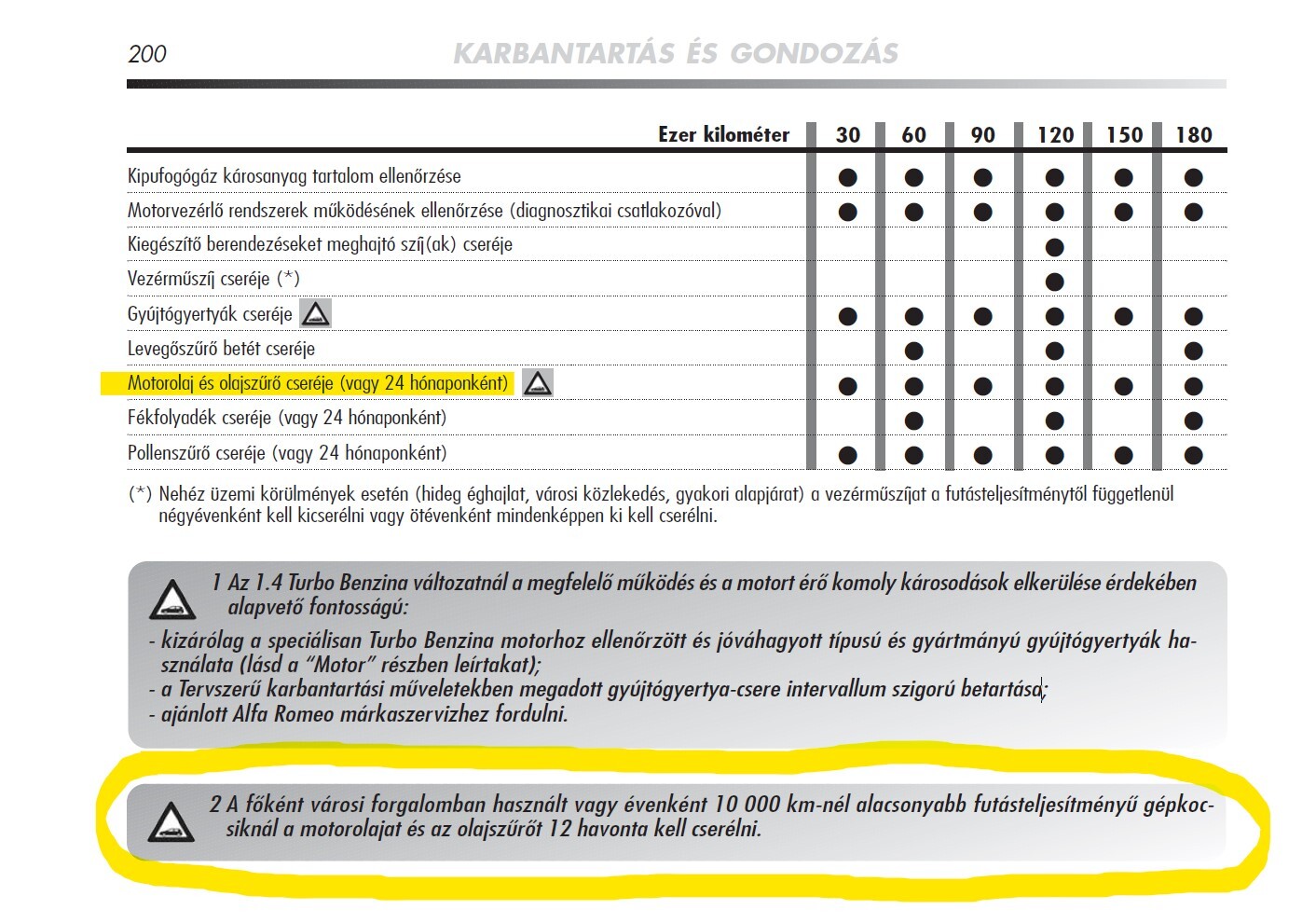

Erre a felhasználásra üzemóra számolása lenne a legideálisabb , az 1 év vagy 10000km a nagyon max. Nem hiába van ennyi olajfogyasztós gatya városi autó már 100k km környékén.Tovább nem ragozom.

A Honda félévente kap új töltetet, ez az előírás, az Alfának meg 5000 km-re állítottam az emlékeztetőjét, ami ~9 hónapnak felel meg az én felhasználásommal. Az olaszok nem voltak ennyire precízek, mint a japánok, magamtól találtam ki, hogy így legyen.

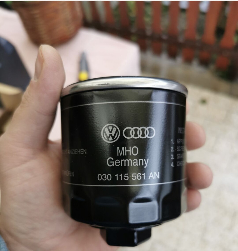

Igen gúgliztam mint a hülye végül megkérdeztem egy haverom aki autoalkatrészekkel foglalkozik. Tőle kaptam cikkszámot, azt beírva dobálta ki a Forester szűrőket. Wtf?! Persze, hiszen itthon nem volt ez a motor csak Foresterben...

Szűrő mérettel én is gondban voltam de aztán rájöttem, hogy a Forester szűrő ugyanaz a méret, úgy meg jobban van találat rá.

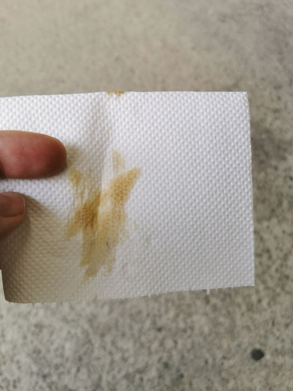

grizlisandor #12037 üzenetére
Isten ments az drága 🤣

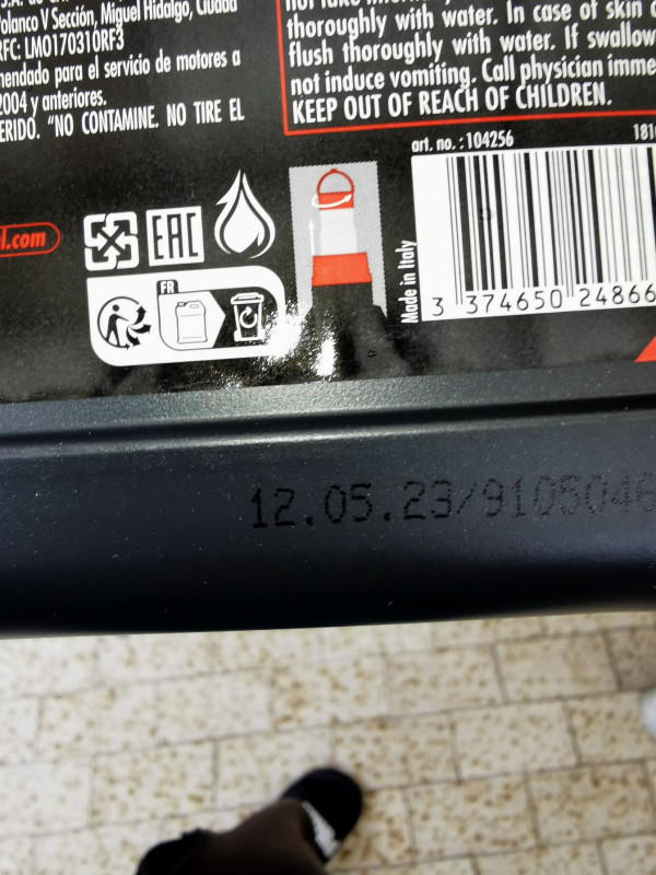

Bőven jó ez is.6000Km ilyen színű az olaj benne.
Szerintem 7-8 ezernél dobom le. -

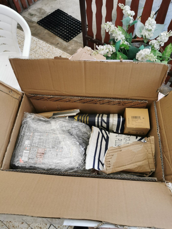

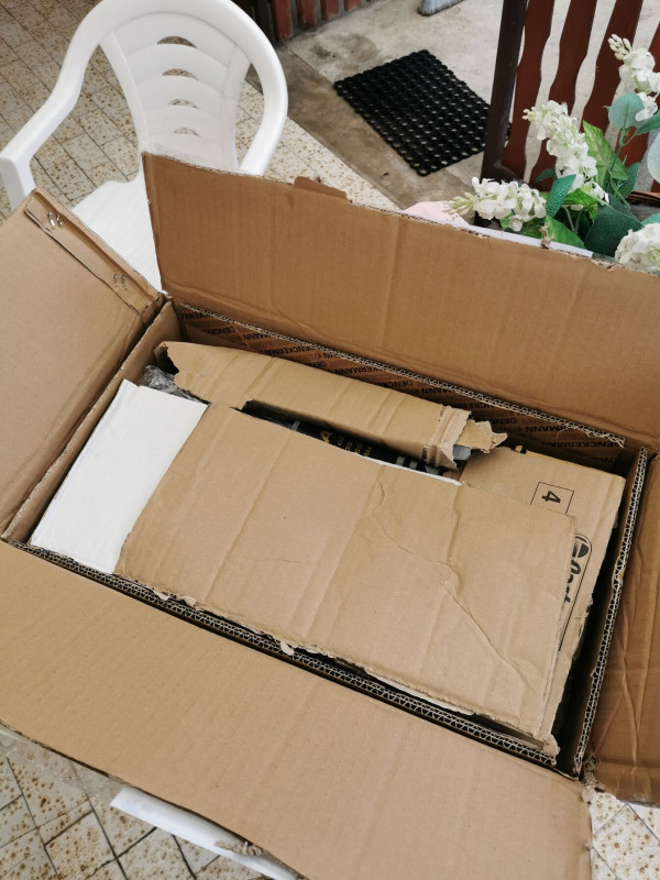

norrberth
Maradtam a Motulnál.
Hengst helyett.
Vissza a Gyári Oil filter.Opel is legközelebb Motult kap.
Kauffer ismét kitett magáért.
Patikán csomagolva.
Fasza friss gyártás minden.

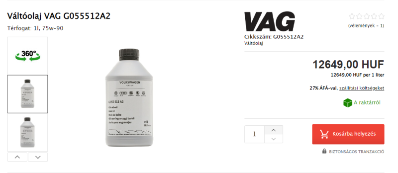

Pont a gyári 75W80 helyett 75W90-re váltottam fel de ugye azért ez egy régi váltó és kap terhelést nyári melegben is...
Qru
molnarpeter #12017 üzenetére
Az kevés lenne most, mert a gyári cikkszámos mind mégis össze-vissza írják a viszkozitást a webshopok.

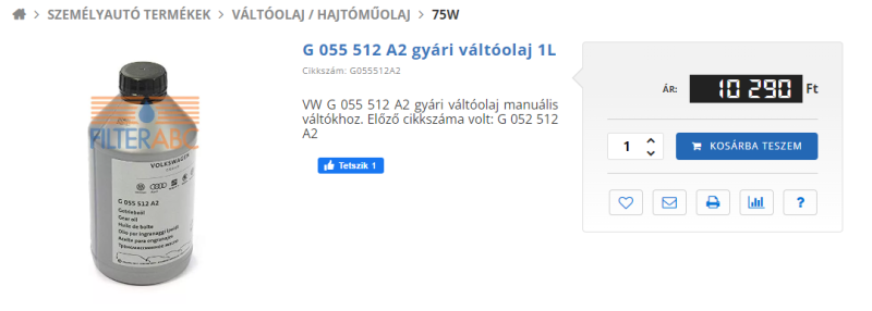

Dadpool #12011 üzenetére

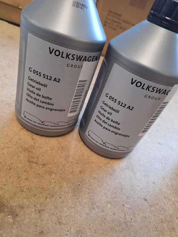

Fura, van ahol 75W80-kent hivatkoznak rá, van ahol sima 75W-ként és van ahol 75W90-ként ezek szerint. De tudja a 75W-t minden esetben és ez a lényeg, hogy hidegen meglegyen a szükséges kenés. Nem mintha manapság használna bárki is egyfokozatú olajat... Ezek szerint mégis.
Egyszóval nem értem teljesen (jo ez 2 szó tudom).
VW topikban mit mondtak rá?
Dadpool
Egy gyors kérdés.
A képen látható olaj sima 75w ?
Mert a neten ezt is láttam
Természetesen a flakonon nincs semmi infó.
Köszönettel: Krisztián -
