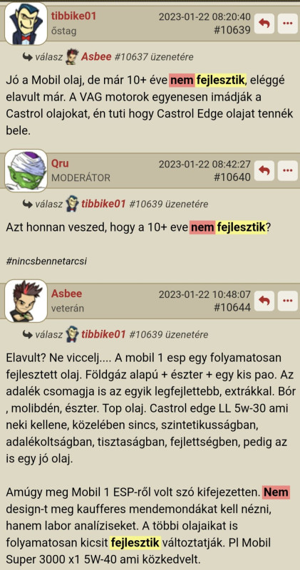

Olyan fura ez. Valóban pont ugyanott járunk olaj és motorgyártás területén, mint a 2000-res évek elején? Tehát 26 év alatt nem fejlődött semmit pl egy 10w40 ásványi olajhoz képest a mai 0w20 zöld szívű földgáz alapú olaj?
Akkoriban 10-15ezer km-kénti csere volt a szervizkönybekben előírva, nem voltak autópályák és a szomszéd faluba jártak át hétvégente, szóval akár 2 évbe telhetett a 10ezer km-t összehozni. Ma fél évente megyünk ennyit pályán (van aki pár hónap alatt).
Ma már legalább háromszor olyan erős, jobban megmunkált motorok vannak, gyorsabb a bemelegedési idő, más a hűtőkör, sok motorthoz van elektromos rásegítés, sőt nálam a megtett km kb 3-4% része álló motorral (vitorlázás) lett megtéve.
Szóval az adatlapokon sokmindent fejlődött pl egy 26 éves Golf 4-hez képest, de a motor olaj az semmit, ergó pontosan ugyanott tartunk, mint akkor?
A gyártók egyetlen egy tesztet sem végeztek el, nem vizsgálták be az olajat 30ezer km után? Vagy bevizsgálták és látták, hogy szar, de inkább elsumákolták?
2036-ban is 10ezer km után fogjuk cserélni az olajat? A kisfiam, akinek sosem járt a kezében a 2004-es Seat Leon kézikönyve vajon mikor fogja cserélni az olajat?

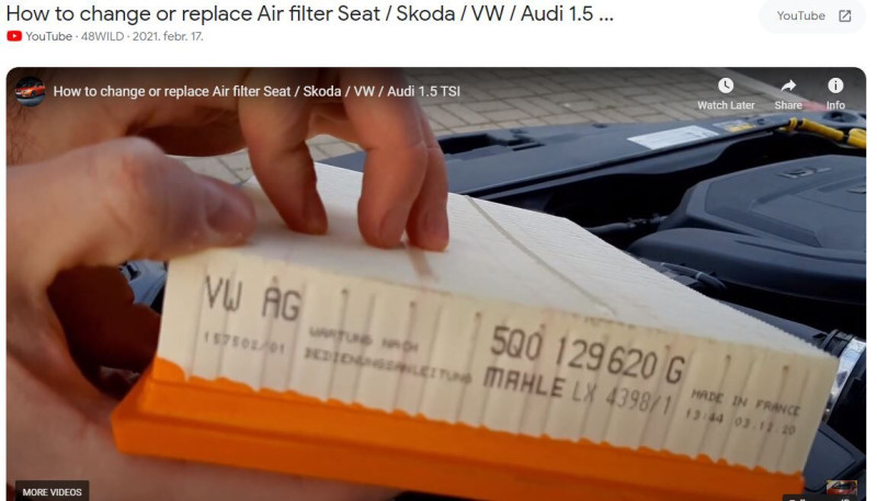

Fordnál lehet így van (még, aztán jön az olcsósítás) de pl VAG-nál nem így van. Nálam Mahle gyártja egy europai gyártóüzmeben a gyári légszűrőt, Kínában egy másik gyárban gyártja az utángyárottat. Ég és föld a két termék. K Norbi linkelte nem olyan rég, hogy a Mann olajszűrő nem tartja meg az olajat.

Persze 15-20 éve voltak ilyenek. Olyan is volt, amikor kireszelték a Mann feliratot az olajszűrőből. Ma 2026-ban főleg a a Covid után és mióta az autóipar leejtőn van teljesen más lett a történet. Ebben dolgozom már lassan 10 éve.
Nem spekuláció csak lemadart egy 0
nem 8, hanem 80 gyártóüzeme van.
tibbike01
Persze, hogy tudnak rosszat gyártani a Lengyelek is. Nem vetted a lényeget.
Gyári alkatrész: drágább munkaerővel, folyamatosan ellenőrzött gyártógépekkel, folyamattal és erősen auditált beszállítókól tartozó alapanyagokkal gyártott termék egy olyan gyártóüzembe, ahova szinte havonta járnak pl a nagy VW-től a "fejesek" auditálni, nézelődni...stb. Szóval ez egy "mutogatós" gyár, ahol a minden rendben van. Minden túl van tesztelve. Be vannak fosva, nehogy baj legyen.
Utángyártott alkatrész: a lehető legolcsóbb munkerővel egy akár "sufni" gyártóüzemben random (általában a legolcsóbb) alapanyagokból gyártott termék. Senki nem jár hozzájuk nézelődni, auditálni...stb. Igazából senkit nem érdekel, hogy mit csinálnak a gyártó üzemen belül. Ezért ezt nem is szeretik mutogatni, itt csak a tényleg szükséges minimum validációk, auditok vannak elvégezve, hogy be ne kelljen zárni a gyárat, kb megfeleleljenek a lokális elvárásoknak. Erre a Kína és India a legjobb közeg, mert olcsón kapják az alapanyagot, olcsó a munkaerő és negyed annyi előírás van működni, mint egy Európai üzem esetében.
Pl a Mann egy nagy globális cég, van kb 8 gyártóüzeme (Mexicó, Kína, Singapur, Cseh, Japán, Thaiföld...stb) a világon mindenhol. Vannak mutogatós, gyári alkatrészt gyártó üzemei és vannak alacsonyabb szintű "sufni" üzemeik. Simán lehet az is, hogy egyáltalán nem kommunikálnak egymással a gyártó üzemek.
tibbike01
Nem pont ugyanaz a kettő. A Hengst lehet, hogy a Kínia Hengst gyárban készül valamiféle "laza" követelmények alapján, valamilyen beszállítóktól jövő anyagokból, míg a gyári a Hengst Lengyel gyárában OEM által kiadott követelmények, szabványok alapján és validált hitelesített beszállítóktól jövő alapanyagokból.
Manapság egyre nehezebben hihető el, hogy ugyanabban a gyárban, ugyanazokból az anyagokból készül az utángyártott és a gyári, mivel 0,5 euroért a lelküket is eladják a gyártók...
Az Octaviahoz pl Mahle gyártja a levegőszűrőt, de a Mann utángyártott jobb, mint a Mahle utángyárott. A gyári meg mindkettőtől sokkal, de sokkal jobb.
Ez a 3 termék, 3 külön lokációban, 3 külön gyártó üzemben készül. Egyszóval az ég világon semmit nem jelent, hogy ki gyártja a gyárit. Na jó, lehetnek kivételek, illetve hihetjük azt, hogy a gyárit gyártó cég sokkal jobban rálát a gyári alkatrészt körül ölelő követelményekre, tesztekre...stb, de a gyakorlat ezt sokszor megcáfolja.A Bosch mosógépekből csak a Serie 8 gyártódik a németországi bosch gyártóüzemben (teljesen más elvek, minőségirányítás, alapnyagok, tesztek...stb)

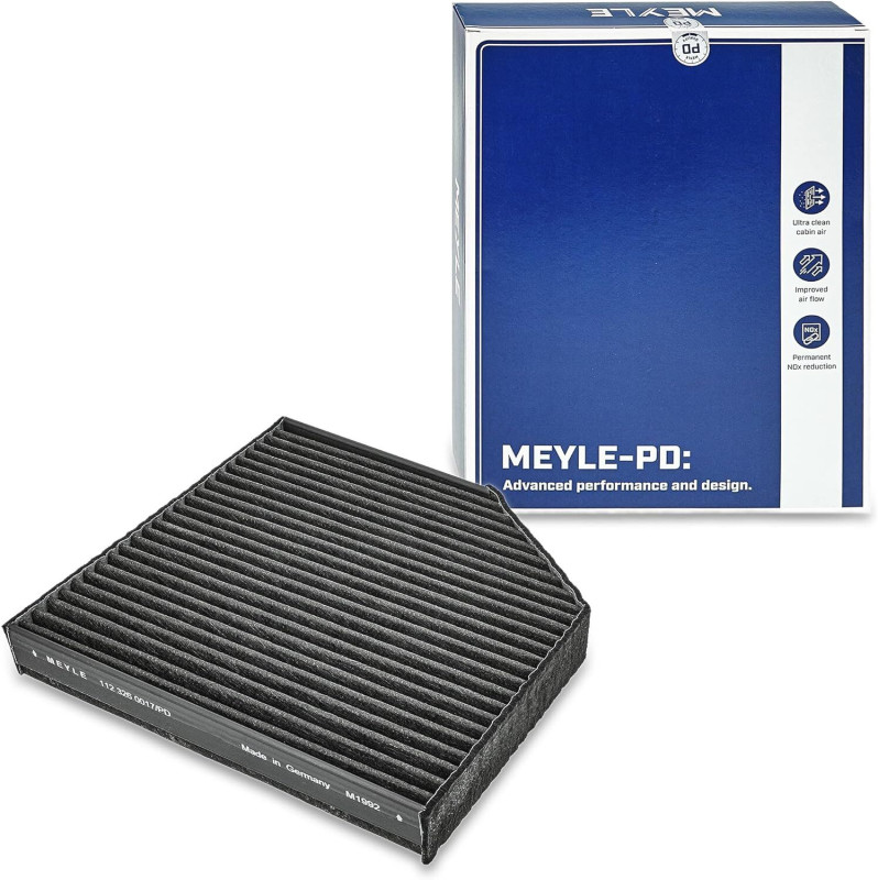

Pollenszűrőből nálam az 5 rétegű Mahle CareMetix a nyerő. A sűrű fekete kormot okádó malacorrú passat után haladva az ég világon semmit nem éreztem belőle. Néhány youtube tesztet is megnyert.

Aktívszenes pollenszűrőből jók a nagyobb márkák szűrői, de ha maximalista vagy akkor Mann FP vagy Mahle Caremetix a 2 number one szűrő.
