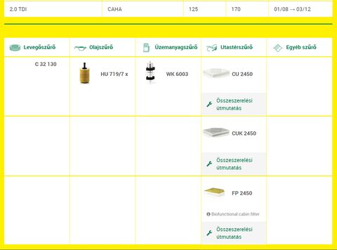

tibbike01
#3123
Most nálam (VW) felment a gyári olajszűrő ára 5k fölé, amit a Mann gyárt, az pont a fele. Szóval most először aftermarket lesz, de mégis gyári
minden egyéb is Mann lesz amúgy.Szerintem jövő hónapban cserélek is, 6000 km van az olajban
(de pár napja vezérlés csere volt, kell mindenből a friss) -
tibbike01
Motion_Blur
#3122
Így van. Kivéve olaj és üzemanyagszűrő, mert abból gyári vagy Mann.
