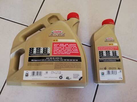

Castrol Edge Titanium FST C3 5W-30Azt nem tartom jó ötletnek hogy tavasszal majd cseréljek megint mert akkor jó ha lesz benne 1500-2000Km
Ebben nincs részecskeszűrő, és ha ilyen üzemmód mellet kibír még 30-40e Km az nálam alsó hangon 6év
Persze a rövidtávok között van hosszabb is , mondjuk 10rövid 3-4Km majd egy 30Km egyben majd vissza isFordulatot 2000 alá nem engedem , és nagyon se pörgettem
Télen is 3-4Km óra szerint megvan a 70fok, jó tudom tudom óra meg a valóság

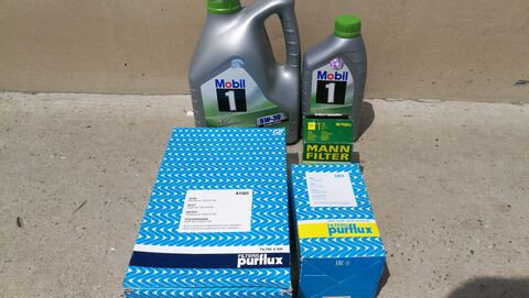

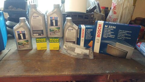

Megvolt az első önálló olajcserém.
Olaj ami belekerült Mobil1 Advanced Fuel Economy Dexos 2 gen 2 0W-20 | IlSAC-GF5 | API SN mindent IS tud
Mann olajszűrő, ahogy a képen is látszik ebből nem tudom milyen elgondolásból kettőt számláztak ki. Nem nagy baj, pár hónap múlva jól fog majd.

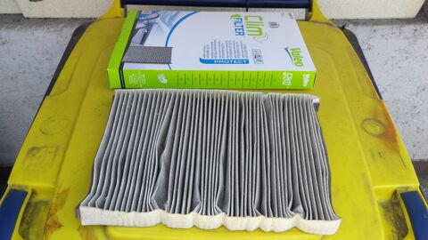

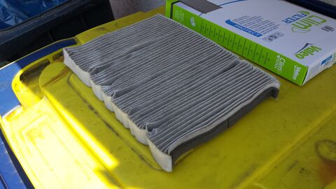

Levegő szűrő most Bosch ment bele, mert ez volt olcsón de többet nem ezt rakom. Képen látszik mennyire ritkán vannak a "tűrések" rajta a nonamehez képest.
Pollenszűrő is Bosch ment, szintén mivel ez volt jó áron.
Új leeresztő csavar és új alátét is került (ez utóbbi Febi gyártmány)Olajszűrő könyv szerint 12Nm húzva, csavar 39-re.
Járattam 5 percet alapjáraton, nem volt folyás.
Amíg összeszedtem minden szerszámot és takarítottam ~15 perc, újra megnéztem és még mindig nem volt folyás, remélem ez így is marad.Képeken szintén létszika szűrő és a csavar helye, próbáltam a "lyukba" fényképezni, minden szép fémtiszta.
Betöltő nyíláson sem volt sár/hab, ott is amennyire beláttam minden IS fémtiszta.Q: Olajnyomás jelző piros piktogram milyen gyorsan kell eltűnjön indításnál.
Beindítom, az alapjárat felszökik majdnem 2000-re, a piros aladdin lámpa pedig kicsivel 1500 fölött alszik el. Nem telik el 1 másodperc kulcs tekerés és a piktogram eltűnése között. Ez így jó vagy ennél jóval gyorsabb kellene legyen? (Holnap készítek videót is.) -

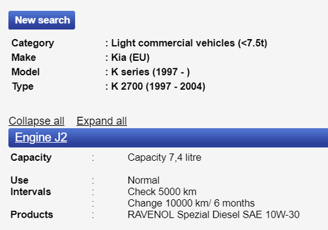

Szerintetek milyen motorolaj kell ebbe a kisteherbe?
Nézem az olajkeresőket hoznak azok mindent hozzá.Kia K2700 2.7D
Motorkód J2
59Kw
80Le
2002Sima szívó Diesel.

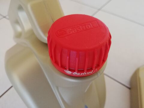

Azért csak van különbség Mannol és Castrol között
Videó -

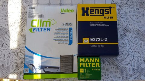

itey
[kép] Itt is van egy csomag.
Skoda crtdi. -

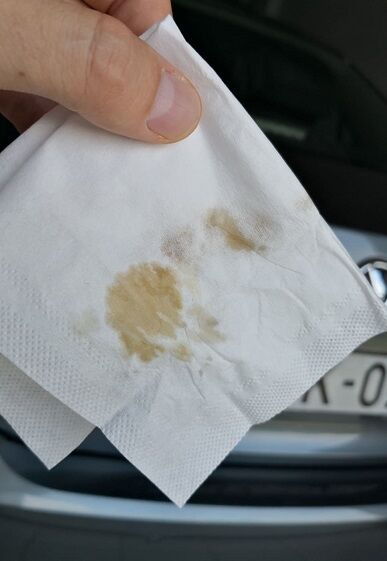

Ne is mond... Van most egy érdekes helyzet. Úgy 2 hónapja főtengely szimmeringre gyanakszunk. Mert a blokkon olajnyom volt és a motorvédő burkolaton is bolt belőle kisebb folt. Az olajszint meg "elvileg" minimumon volt. Szóval a diagnózis egyértelműnek tűnt. Rátöltöttünk 5dl-t. Aztán jöttünk mentünk vele város/pálya vegyesen és nem fogy az olaj. A rátöltés utáni első ellenőrzésnél meg majdnem maxon volt a szint... és azóta sem fogy belőle. Amennyire belátok száraz a motorvédő... Szóval kicsit fura. Pedig még direkt meghajtottam pályán is nagy fordulaton ha veri kifelé az olajat az kiderüljön. De semmi... Egyelőre szemmel tartom a dolgot, de nem nagyon értem. Ja, és fatrék kertje mégsem egyenes talaj mint ahogy gondoltuk. -
