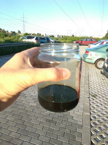

Amúgy mennyi idő alatt lett fekete a motorolaj?

Egyébként tévedés, hogy csak a kipufogóba kormol, pár száz km után sötét az olaj, most 5000 km után pedig már egyenesen fekete.

Nem jelent feltétlen rosszat ha fekete az olaj. Végzi a dolgát és lebegteti a koromszemcséket, nem hagyja leülni a motorban.

Nálam kb. 1/3-1/3-1/3 az arány gyakorlatilag tiszta vegyes ciklus, ennek ellenére fekete az olaj.
Másnak is, mielőtt egyedi hibára gondolnal.Következőre a linkelt Liqui moly-t rakatom bele.
