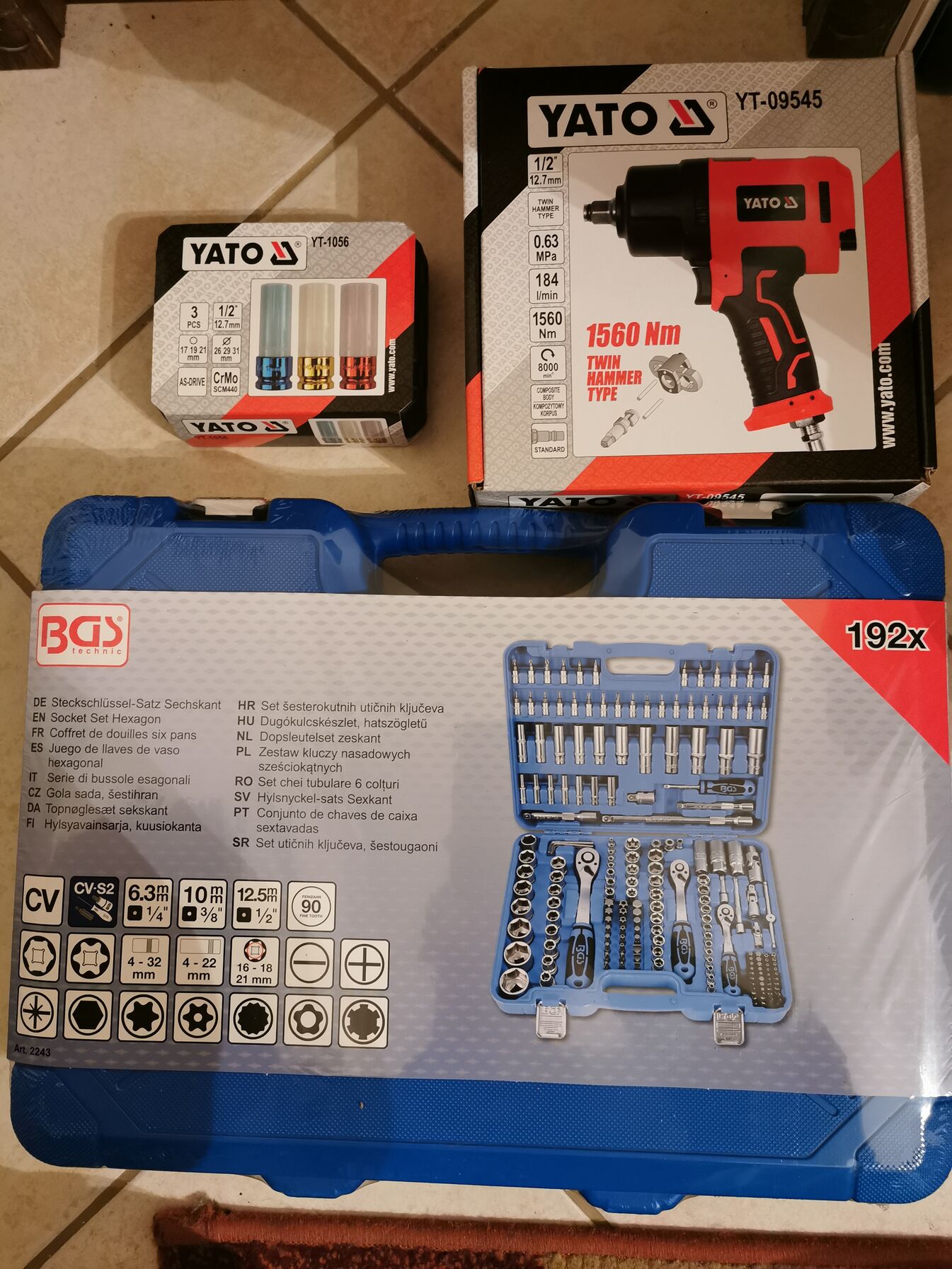

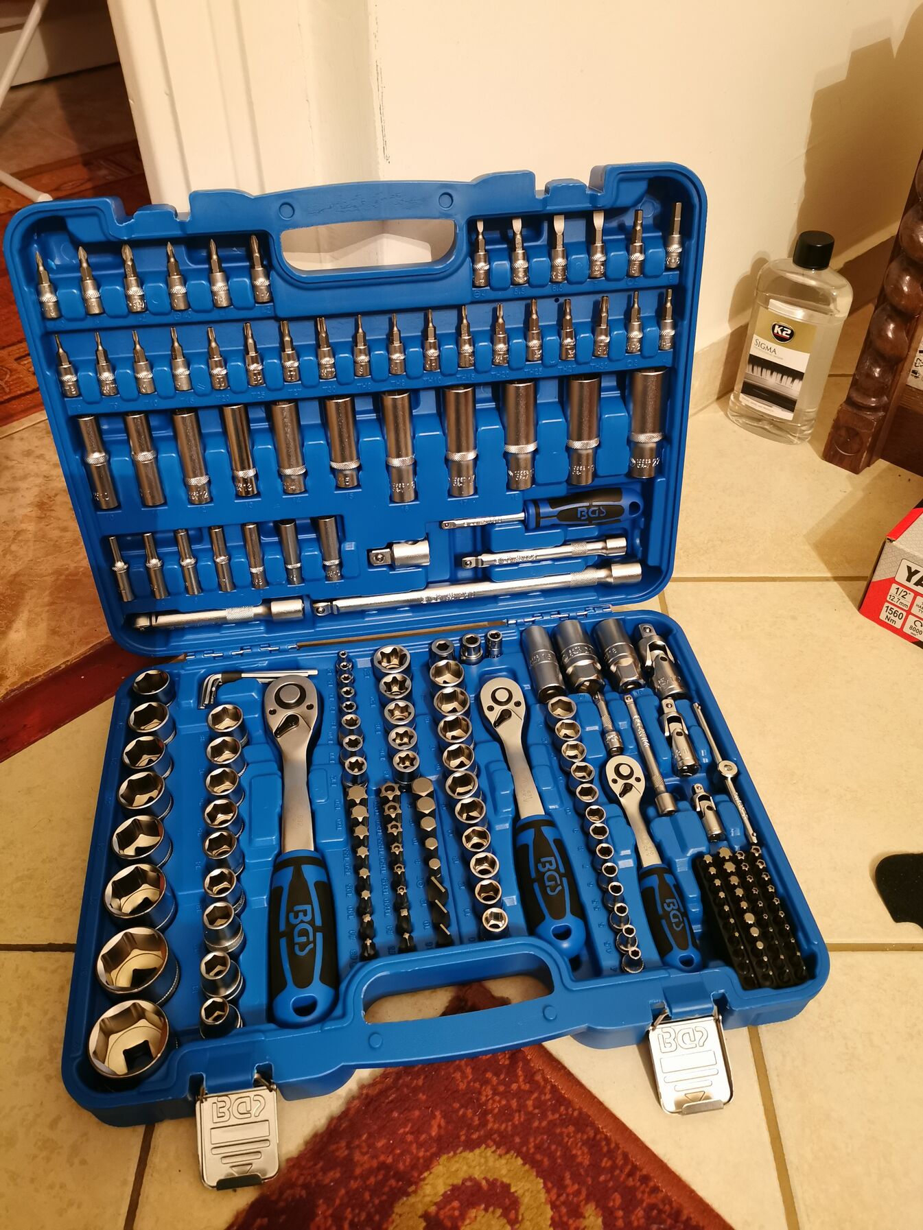

Német márkanév, kínai brandelt termékkel. Ha szétnézel a racsnis szettek között, ezzel fajta hajtószárral / "racsnival" fogsz találni sok más márkát, pl. Parkside is ugyan ez a konstrukció. Arról nem is beszélve, hogy van benne kb 50-80db bitfej, ami filléres tétel, és a minősége is gagyi.
Ennyi pénzért, inkább vennék egy 56 részes (1/4" + 1/2") Proxxon készletet, ami kisebb szortiment, de valószínűleg átlag autószereléshez elég, és jobb minőség.
norrberth
tibbike01
#18037
Ismerősnek bevált.
Vw topicba rákerestem [link]
Itt van még Yato is, meg egy régi Stanley de ezek kicsi krova készletek.
Azt írta Gemini egy hajszállal van a Yato felett minőségben.
Azért vettem csak a Bgs t mert kiszeretném próbálni, meg rengeteg minden van a készletben.
Nekem a Yatoval se volt bajom,egy valami nagyon jó benne.
Bármilyen fej vagy hajtószár tönkremegy tudsz venni bárhol, és nem drágán. -
norrberth
Köszönöm szépen mindenkinek a segítséget.
Akkor beruházok egy gépi dugókulcs készletre. -
