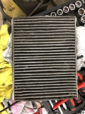

Koszonom szepen, idokozben meg is ejtettem a cseret es milyen jol tettem.
39644 a konyv szerint volt szervizelve, az olaj korom fekete volt barnas arnyalattal ( tudom, hogy nem jelent a szin semmit, az olaj teszi a dolgat de akkor is), az olajleengedo es a filter ugy meg volt tepve, alig birtam leszedni, a 3300 merfoldet futott legszuro, amit a nagy szerviznel ami a fentebb emlitett kellett legyen a konyv szerint kicsereltek.
Azt hiszem ketsegbe kell vonjam, hogy minden meg lett csinalva amit kellett volna.Ideje raneznem a gyertyakra is...
