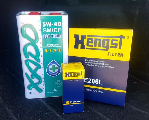

Több szűrőt is kipróbáltam, /Mann, Mahle, Filtron/, de valamiért a Hengstnél maradtam, ez volt a legszimpatikusabb.
Korábban minden szűrőt+olajat 10 ezer km-enként cseréltem, mára ezt felvittem 13 ezerre, mert 80%-ban autópályán használjuk az autót.
Valószínűleg jövőhét elején cserélem az olajat, aztán megírom mit tapasztalok.A te problémádra: Én is csak tippelni tudok, de én is az 1. opciót tartom legvalószínűbbnek, hogy a vastagabb olaj oldotta meg a problémát.
Az Xado olajban lévő revitalizálónak kell idő és km, hogy "beépüljön a motorba és kifejtse hatását." -

Nekem most lesz olajcsere 1000 km-en belül és kíváncsiságból most Xadot vettem, konkrétan ezt:
Előtte Fuchs Titan GT1 volt többször is az autóban, abból 10 ezer km alatt kb. 7 decit evett meg. (VW Passat 1.9 PD, 515 ezer km)
Kíváncsi vagyok mennyire válik be ez a csodaxado, sokkal drágább szerencsére nem volt, 2-3 ezerrel volt drágabb ez a fajta 5 literes kiszerelés, mint a Fuchs lett volna.
Majd megírom mik a rövid, illetve hosszútávú tapasztalatok vele a későbbiekben.
Személyszerint nem igazán hiszek benne a sok pozitív vélemény ellenére, de majd kiderül. -
