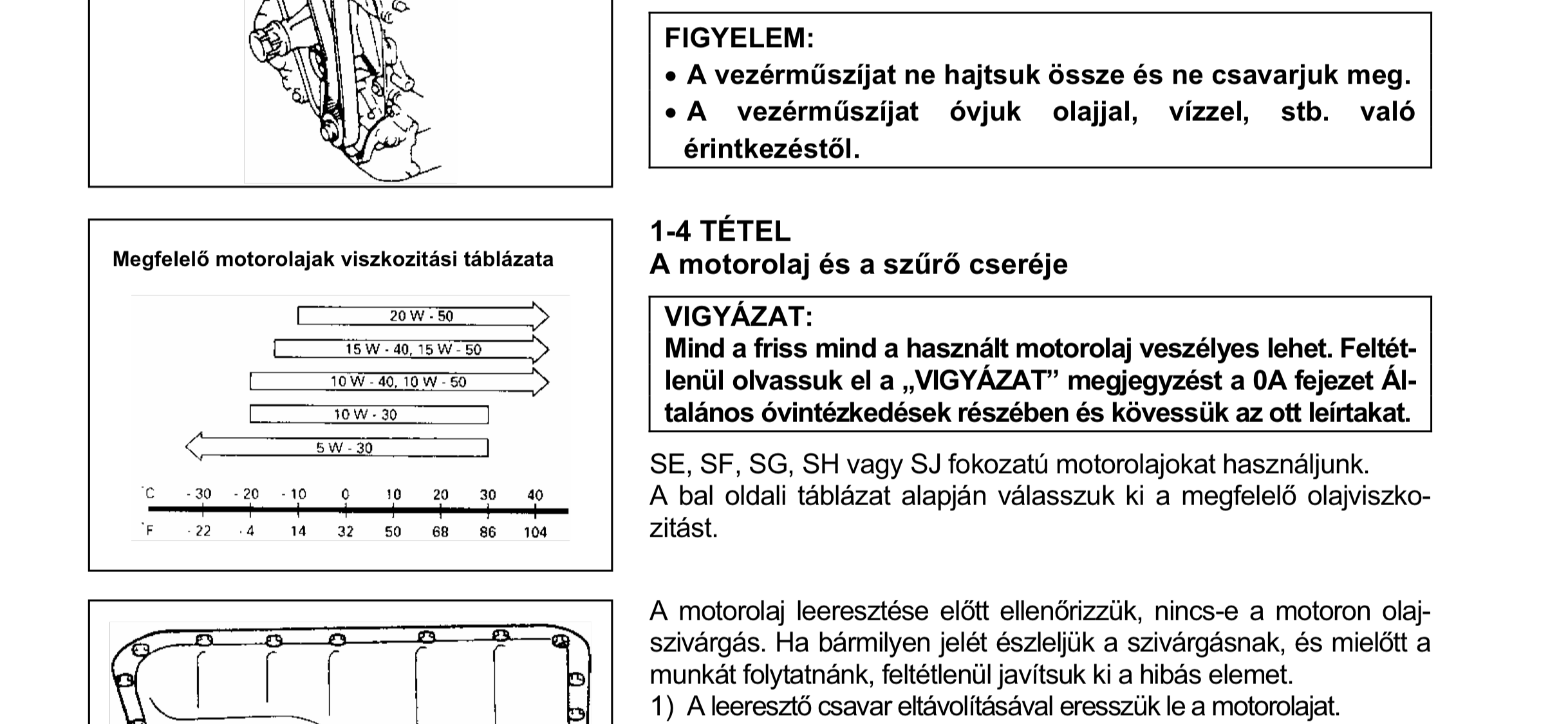

Ezres Suzukimba (1999) 129.000 km van óra szerint. 5w40-et tettem bele, bár az 5w30-at is több helyről hallottam ajánlásként.
A 30+-os II-es Golf TD-be és a Suzukiba is Mannol Elit 5W40-et teszek. [link] Adatlapja: [link] A Suzuki 2.000 km alatt nem evett belőle semmit.
A Golfba több éve használom, abba turbó is van, semmi gondom vele. Igaz 7-8 ezer km-nél többet nem megy az olaj, cserélem.
