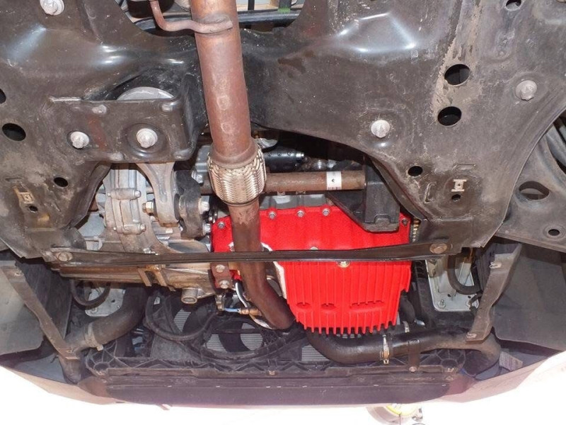

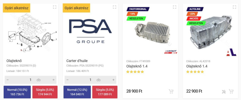

A fenti képemen szereplő Fast Originalt vettem meg korábban, szinte semmi különbség nincs a gyárival szemben, ugyanolyan elnagyoltan van megmunkálva mindkettő. Nem is volt vele gond egy darabig...
Az első menetszakadást a gyári teknőn valamelyik elődöm okozta, de a másodikat az utángyártotton sajnos már én. Az a baj, hogy az Alfa Romeo MiTo szerelési útmutatóját már nem adta ki DVD-n a Fiat, csak online elérhető a hivatalos szervizeknek, így kreatívnak kell lennem és a legközelebbi hozzátartozóét, a Grande Puntóét tudom csak követni, ami elérhető ilyen-olyan formában. Csakhogy elkövettem azt a hibát, hogy a szívóbenyához tartozó nyomatékértéket néztem ki belőle (40-50 Nm), ami acélteknőt kapott, az én turbósom viszont alut, amit természetesen kevesebbel kell meghúzni (18-22 Nm).
Lényeg a lényeg, nem szórakoznék a bontottal, hiszen tapasztalatom szerint az utángyártott új sem rosszabb semmivel, és a bontottnak is lehet elnyalt menete. Csupán figyelnem kell a helyes nyomatékra a jövőben.
De csak azért, mert picit félresikerült az új menet vágása a gyári teknőn, nem venném le újra és raknék fel egy másikat. Annak is megvan a kockázata, nem elég tiszta a felület és nem tapad meg a szilikon, eltörnek a pici csavarok körben, stb. Célszerűbb lenne, ha az üreges, kilapuló rézalátét mellett kennék még valamit pluszban az olajleeresztő menetére, hogy tömítsen, ahogy anyum Lanciájának csavarján is van gyárilag.

Idén én is cseréltem már kétszer sajnos olajteknőt (kurv@ fekvőrendőr), igaz én bontóbol vettem de ha nem lenne bontott biztos nem vennék gyárit, egy darab alumínium tálért 3-4x árat fizetni hülye nem vagyok
De nekem mákom volt 2x is pedig a ritkább verzió z18xe mert nincs olajszintszenzor furat benne.
Futnék egy bontós kört is a helyedbe hátha mákod van -

Tudom, de nem egy vidám meló.
Akkor viszont kellene vennem egy harmadik teknőt, mert az első megszakadásnál a gyárit cseréltem egy utángyártottra, a második alkalommal az utángyártott helyére került vissza a gyári a "javított" menettel. Most ha az utángyártottba kerülne új menet, az se biztos, hogy merőlegesre sikerülne a teknő azon felületére, ahol a rézalátét felfeküdne. Franc!
tboldi

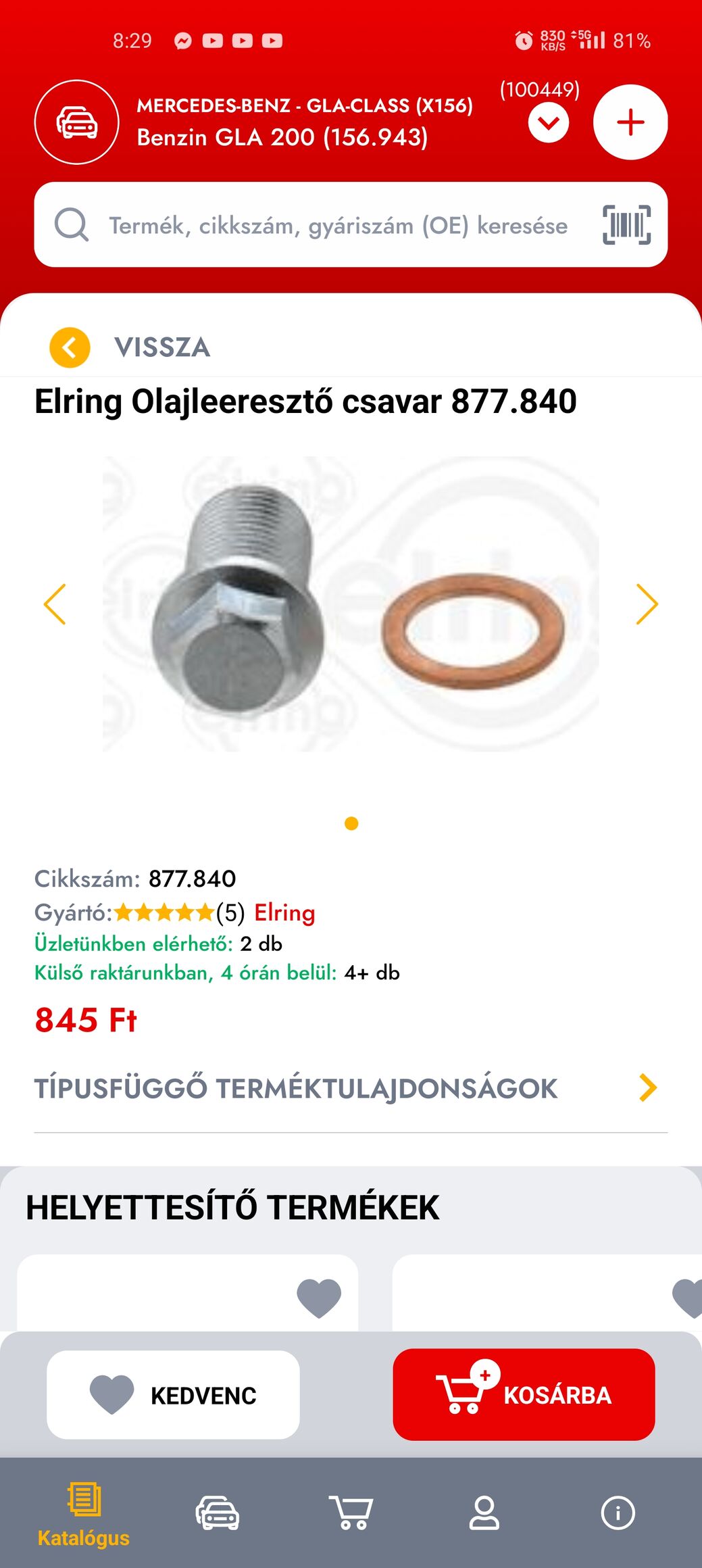

Asszem, mégis marad a csavar + alátét. Az a bajom, hogy a teknőnél süllyesztve van a leeresztő, úgyhogy vagy kellene egy hosszabbító adapter, amit nem tudnék meghúzni, mert nem fér rá a kulcs a teknő falától (az M12-ről M14-re növelt csavarból is belső kulcsnyílású kell így már), vagy pedig ezt a verziót választom, de ebben több hibaforrást látok, mint ebben az egyszerűbb verzióban.
Viszont akkor mit kenjek rá a csavar menetére, ami a nem tökéletesen tiszta, olajos felületen is tömít? Loctite 577, amit már említettem?
Valahogy így képzelem, mint az 1.3 Multijethez való csavaron.Utóirat: egy nyamvadt menet miatt nem akarok harmadjára is teknőt cserélni.

Aztán lehet, hogy marad a csavar, csak megtámogatom valami oldható tömítőanyaggal a menetet. (Loctite 577?)

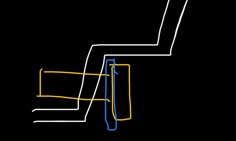

Ugye az a baj, hogy a megszakadt, majd nagyobbra fúrt menet nem egészen merőleges a teknő felületére, és az alátét az alsó felén nem fekszik fel rendesen, ezért csöpög. A csapocskát meg beragaszthatnám kb. örökre.
Elnagyolt skicc:

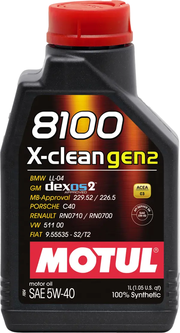

Itt a balos a dízel Lanciába fog kerülni, a jobbos pedig a turbóbenzin Alfába. Bár érdekes, hogy az 5 literesen nem szerepel a Fiat 9.55535-S2 és a Dexos 2 minősítés, pedig az 1 literesen rajta van. 🤷♂️
Pedig ismét megfordult a fejemben, hogy Ravenol RUP-ot rendelek a MiTóhoz, mert találtam az Allegrón, és megkapta a fenti Fiat ajánlást is, de hát így alakult, majd legközelebb.

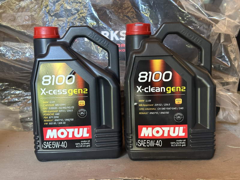

Annyi, hogy az X-Cess így most csak 4 liter lett, nem 5, de mindegy, 3-3,1 liter kell csak az 1.3 Multijetbe. Utántölteni kevesebb marad így, de 5000 km alatt megevett kb. 3 decit, nem kell olyan sok erre sem.
A Hondába meg végül Mobil 1 ESP 0W20 lett más forrásból, de azt nem fotóztam le, kénytelenek lesztek elhinni.
tboldi
Hülye Motulnak miért kell 2 ennyire hasonló nevű és kinézetű olajat gyártania?
Megint úgy jártam, mint tavaly decemberben, összekeverték az X-cess-t és az X-Cleant. Mindegy, kicserélés helyett megvettem a másikat is, a “rossz” előbb-utóbb jó lesz majd az Alfába.

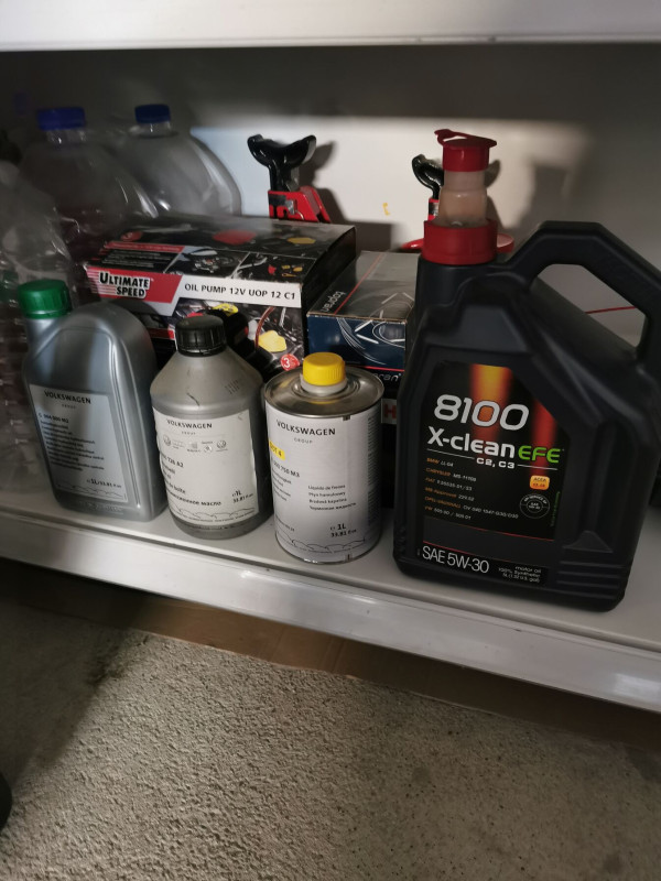

Olaj rendelés előtt állok és egy érdekes dologra lettem figyelmes.
Tavaly Motul X-Clean EFE 5W-30 olajat rendeltem, ami már nem Dexos2, de már API SP volt. FE néven olajat már régóta nem is láttam.
Most azt látom a FilterAbc-ben, hogy van nekik EFE néven, ami még a régi Dexos2 és API SN, valamint van FE néven is, ami már az új, nem Dexos2, de API SP. Tavaly még csak az EFE volt.
Egyébként hasonló a helyzet más áruházakban is, viszont van ahol a helyzet fordított, az EFE az újabb kiadás, míg az FE a régebbi.
Tud valaki esetleg erről a jelenségről?
Nagynehezen rátaláltam a NET-en az FE adatlapjára (mivel főként csak EFE a gyakoribb), ahol kisebb eltérések vannak az EFE-hez képest. Pl. TBN 7.8 helyett 8.1, minimális sűrűség változás is történt, valamint szabvány változások.
