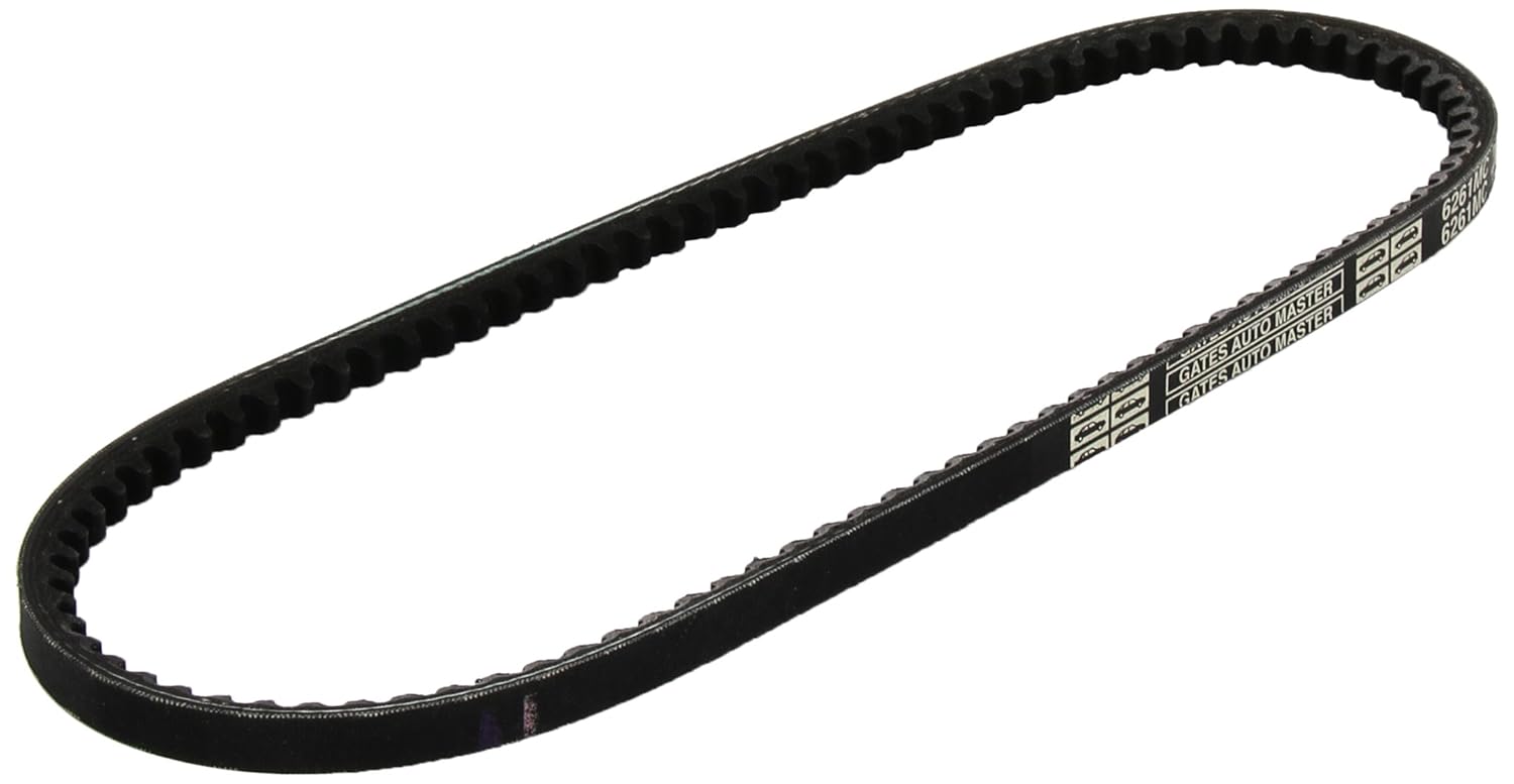

Pug 306 megvettem a polleszűrőt ... aztán kiderült hogy nincs is benne !
Még jó hogy nem bontottam szét mindent
Csak azt nem értem hogy akkor miért árulnak hozzá ? de ez legalább olcsó volt (1800 Ft) Unix -nál még 20 ezer-ért is van, de minek ha bele sem lehet rakni ?

Pug 306 -ra csak 710mm kell ... az ékszíj csak a generátort hajtja
Amúgy amit lecseréltem annyira durván repedezett volt hogy a szövet látszott !

Anyám Peug 306 -nak is megvettem a csomagot, ma este neki cserélem !
(azt nem fényképeztem mert a csomagtartóban maradt)
Szintén Total Quartz 9000 (nem Energy) + Denckermann pollenszűrő, SCT levegőszűrő + Mann olajszűrő és Gates ékszíj is mert ami rajta van repedezett !
