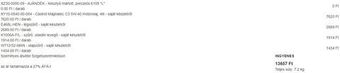

F_Zolee
Knorbi, tibbike: összeállt a lista. Kicsit macerás volt elsőre összeszedni, mert eddig nem én kutakodtam ki a típus számokat. Persze az etka-ban véletlen se találtam az olajszűrő kódot bcb-hez. -.-
Elvileg ezek jöhetnek:
HENGST H90W17 (W712/52) OLAJSZŰRŐ
FILTRON AP183 (C4287/2) LEVEGŐSZŰRŐ
MOBIL 1 ESP FORMULA 5W30 4L -
