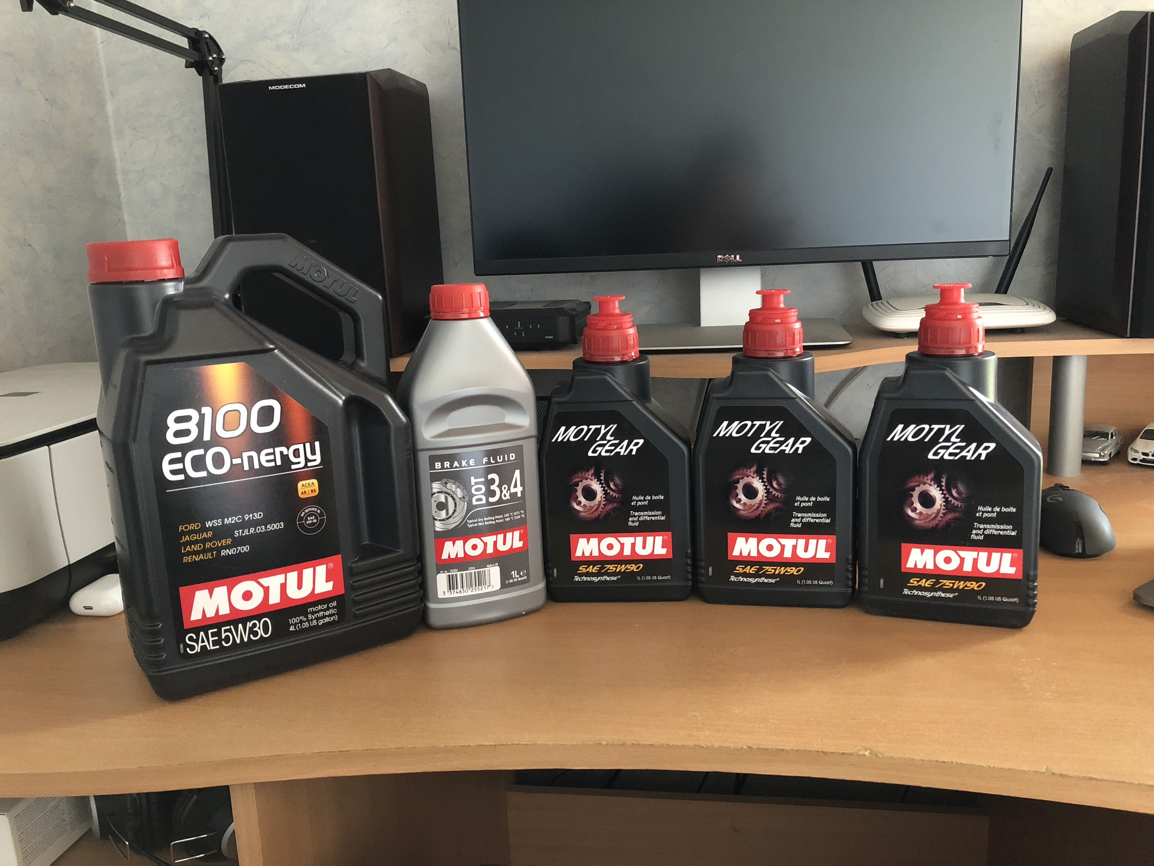

Olajcsere előtt állok. Az autó egy 2006-os 7. gen Honda Accord 2.0 benzines, motorkód K20Z2.
Előző olajcserekor Castrol Edge Titanium FST 0W-30 került bele.Most gondolkozom valami máson, pl Motul 8100 Eco-nergy 0W-30.
Vélemény? Esetleg más ajánlás?
Köszönöm!
