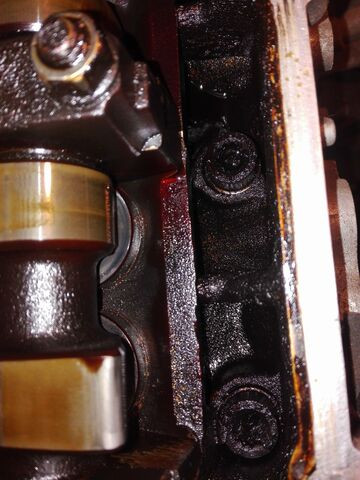

Gázos shell for president!!! 😁 Nagyon jo az az olaj. Harmadik olajcseren vagyok tul ezzel (egyszer helix ultra 5w40, ketszer helix ultra ect c2/c3 0w30). Olyan tiszta benezve a szelepfedel ala, mint a tucsok pics@ja. 🙂 Ha az osszes Ferrari es Ducati (meg sok más gyártó) ezt kapja a gyárban, akkor szerintem nekunk is jó 🙂
Ugyanakkor a 3 legnagyobb közül szerintem tokmindegy, hogy a Shellt, Castrolt, vagy a Mobilt valasztja valaki. De a "kisebb" gyartok kozott is vannak jok. -
