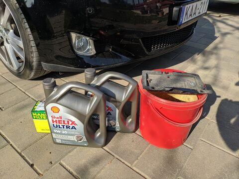

Na...ma reggel elvittem a Focus-t szervizeltetni.
LM olaj, MANN olajszűrő, Filtron légszűrő; a pollenszűrő a tavaszi szerviz idején volt cserélve, télre még jó lesz...
A 'bevásárlás' során jutottam a felismerésre, miszerint a Hengst, MANN és Filtron teljesen összebútorozott; a MANN-Hengst egybenállásről eddig is tudtam.
A bejáratott, régi szerelőgarnitúrához mentem, és ott 1,5 év után végre be tudtam nézni a vas alá és motortérbe alulról: 8 éves korához és 132e futáshoz képest makulátlan; rozsda nincs, minden por száraz, a blokk is csak poros, sehol egy folyás. Fékek, futómű, etc. mind fasza.
A légszűrő házán a motorfelöli nyak kissé olajpárás, de nem vészes.
Jelezték, hogy az ékszíj már repedezett, így azt még rendelek, illetve egy MANN üzemanyagszűrőt (faxsetuggya mikor volt cserélve).
Amit egyre jobban csodálok a kocsiban: minden logikusan elhelyezett és hozzáférhető, és nincs sallang; motorburkolat alul/felül le, oszt go.

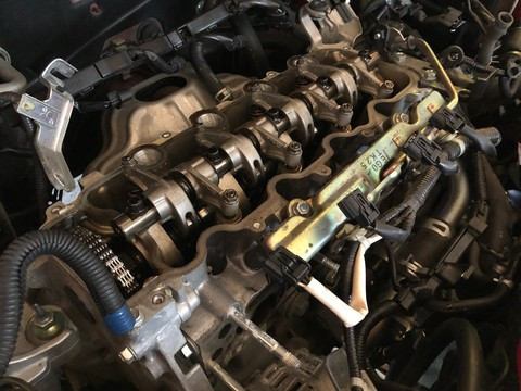

Azért kérdeztem mert a Shellnek van C2/C3. Mint Szoszo94 képén is látható, és van simán C3 is ebből a gázból készült csoda olajából. És belegabalyodtam, hogy akkor most ha jó a C3 is akkor miért van a másik.
A filléres nepper trükk:
-PCV szelep csere, mert már elzáródott a lerakódástól. Olaj fogyasztás nagy része innen jön.
-Kompresszió méréssel megnézni, hogy kell-e szelepszár szimeringet cserélni.
-EGR és járulékos koromlerakódás eltávolítása. A sok koromtól már nem kap levegőt az autó.
-Esetleg olajteknő leszerelése és lerakódás eltávolítása.
-Aztán C-s olajjal (amilyen kell bele C2 vagy C3 vagy C4 stb...), kb 1000 kilométerenként 4-szer olaj- és szűrőcsere, így lejön annyi lerakodás az olajlehúzókról is, hogy lecsökken fél liter alá az olajfogyasztás.
-Gyertyákat ellenőrizni.
Ha sikerült, akkor 5000 kilométerenként vagy fél évente (amelyik előbb bekövetkezik) olaj- és szűrőcsere. PCV szelep és EGR ellenőrzése 2 évente.A drágábbik és végleges megoldás:
Motor bontás, de abból könnyen lehet már motor csere is.
Amit csinál, azzal csak növeli az olajfogyasztást, a korom lerakódás és kinyírja a motort és a katalizátort. -

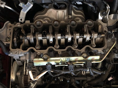

Egy olyan taktikáról mi a vélemény
Olaj csere max jelölésig 3.8l az előírt
Felöntés kb a nívópáca középéig menne (alatta egy minimálisan)
Majd eltelik 2-3000Km
Ekkor kb nívópálca min/közép között
Ekkor felönteni max jelzésigEz kb azt jelentené hogy kap a motor 3-4-5dl friss olajat ami olyan 10-15-20% jelent, így kicsit feljavítva az olaj minőségét
Én nem megyek sokat ebben az évben olyan 5500Km volt meg, ez alatt max jelzéstől középig fogyasztotta az olajat, 2005-ös Touran 1.9 PDTDI 226e Km benne
Olajcsere most lesz nemsoká kb 1 hónap, így azt jelentené hogy tavasszal kora nyáron kapná meg a maxra öntést
Így kicsit jobb formába hozva az olajat a nyári melegre -
