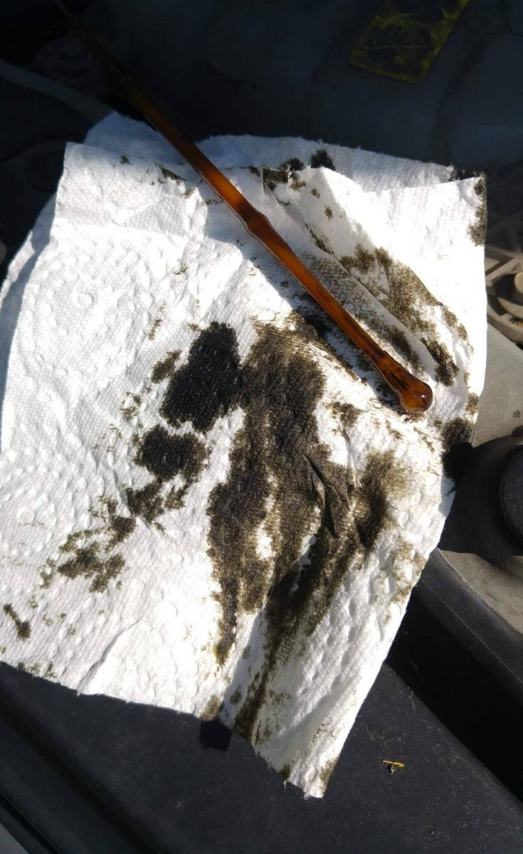

A 320d nem jó kiinduló alap, mert tavaly négyszer cseréltem benne olajat (az első az duplacsere volt), úgyhogy valószínáleg nálad azért feketedik mert tele van kokszal.
Alapvetően ugye nem jön le az összes belőle, nem marad száraz a motor, hanem valamennyi kijön amikor leengeded (már amit tud lebegtetni). Fizika, ha van benne olaj szennyeződés ami nehezebb az oljanál és nem tudja lebegtetni azt nem hozza ki, nevezzük most olajsárnak. Ez a "trutymák" meg áll a furatokban, rátapad mindenhova és a teknő alján is szokott lakni belőle, talán egy komplett olajcunamit ha átengedsz rajta miközben jár a motor, úgy talán kijönne...
Na ez az ami "elfeketíti" pár száz km alatt az olajadat, felveszi amit feltud és utána lebegteti. (mert alulméretezett az olajtöltet, milyen jó hogy zöldek vagyunk ugye) Gondolom a mindenféle motoröblítő adalékok megvoltak és csupán a pénztárcád lett könnyebb...Lehet még az előző tulaj nem cserélte időben - ne vedd rögtön magadra - vagy elvitte, csak átverték, ezekre a dolgokra sosem fog fény derülni. Próbáld ki hogy lecseréled az olajat, autópályázol vele 2000km-t és megint lecseréled szűrővel természetesen, hátha másodikra már később feketedne el, nekem bevált ez a módszer, de nem 100% hogy neked is be fog.
A bimmerben mióta 3-4 havonta friss olaj van és 95%-ban autópályán fut, azóta nem feketedik, ez a tapasztalatom eddig. -
2ozzmexy
Sokat segít ha melegen engedik le mindig és nem hordják túl... jah meg ha belevaló olajat öntenek bele és persze az sem hátrány ha már az előző két tulaj nem ünnepelte meg a 250ezret az órán...
Képzeld, itt vagyok, nem feketedik a 320d-ben, igaz 8ezrenkent le van dobva szűrővel melegen.

Hogy ez most saját kútfőből született, vagy olvastad, mástól hallottad, arról nem foglaltam állást. Nem tudni a szervizfüzetet szerkesztők mire gondoltak (nem konkretizálták), hiszen a tények bizonyos esetekben (motor és olaj esetén) elég egyértelműen cáfolják az ott leírtakat.Mozgó alkatrészek között tökéletes illeszkedés nincs. Ezáltal kizárt, hogy az olaj ne érintkezzen az égéstermékkel.
Használhat a gyártó másféle adalékokat például, ami miatt lassabban feketedik. Azt nem gondolom, hogy a castrol az egyik legjobb olaját ne tudná hogy kell elkészíteni. -
Lauda
szimi57
Ez így van. Dieselnél a korom a fő, és elég hatékony színező anyag. Benzinesnél pedig az elégett motorolaj színezi önmagát, de kevésbé, mint a korom. Nálam a szelepszár szimmeringeknél elég sok olaj került a hengerbe, vagy ez előfordulhat az olajlehúzók miatt is. A kékes füst kevésbé színez. Minél kisebb az olajfogyasztás annál kevésbé színeződik a motorolaj. Hétfőn kicserélték nálam a szelepszár szimmeringet. Azóta az összes füst eltünt.
