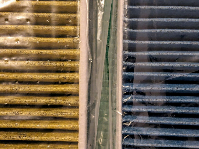

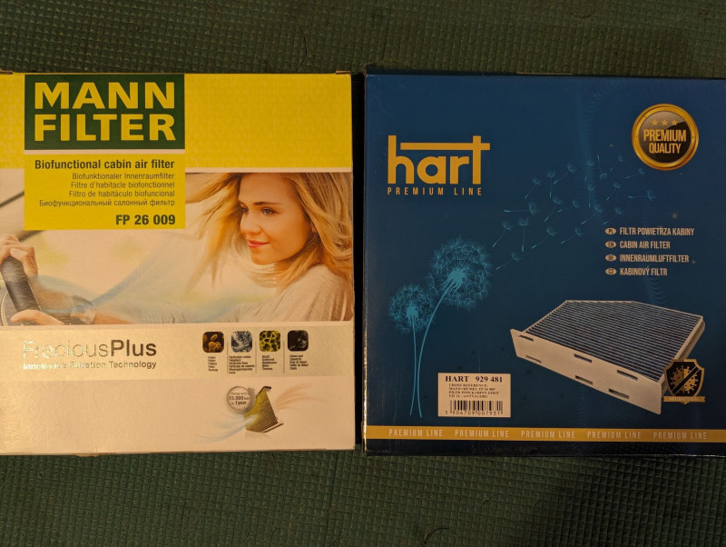

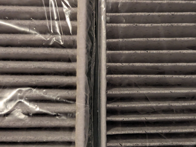

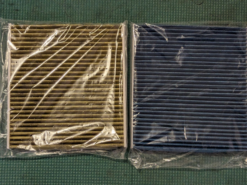

[link] Az a baja hogy szivacs van körbe és szerelésnél gondot okozhat, viccnek is rossz ilyet mondani. Én meg olyat nem veszek aminek nincs szivacs körbe hogy tuti ne tudjon mellette szelelni.
Miért nem rakott az olcsóbbak közül is a tesztbe(DENCKERMANN M110112A, vagy KAMOKA 6080008) talán túl jól szerepeltek volna
, De tényleg jó lett volna az olcsóbbak közül is egy a tesztbe.
Amúgy pont ezek vallók az enyémbe is. -
