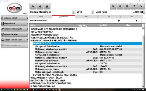

Nincs meg a legújabb Würth Wow! , 2013-ig a Honda Jazzbe ezek az olajok mehetnek a program szerint:
Japánéknak még hiszek is, de az ökölszabályként elfogadott egy viszkozitási osztállyal ellépéstől nem félnék, HA jó az alapolaj. Feltételezésem szerint a viszkozitási osztály meghatározás inkább annak szól, hogy 0w20-as rissz-rossz ásványi olajat nem találsz, ezért nem is tudsz beletölteni.

[kép], [kép] -
8
Olvastam az összefoglalót és vissza is kerestem a topikban, megnyugtató választ nem találtam.
0W30 A1/B1 a gyári előírás gépkönyv szerint egy motorba
1) Tehetek-e bele más Ax/Bx minősítésű 0W30 olajat és ha igen, akkor pontosan milyet?
2) Tehetek-e bele Cx minősítésű 0w30 olajat, aminek nincs Ax/Bx minősítése?
Ha ír valaki, akkor pontos indoklást is írjon légyszi, ami alapján lehet látni, hogy mire alapozza a választ.
Köszi
