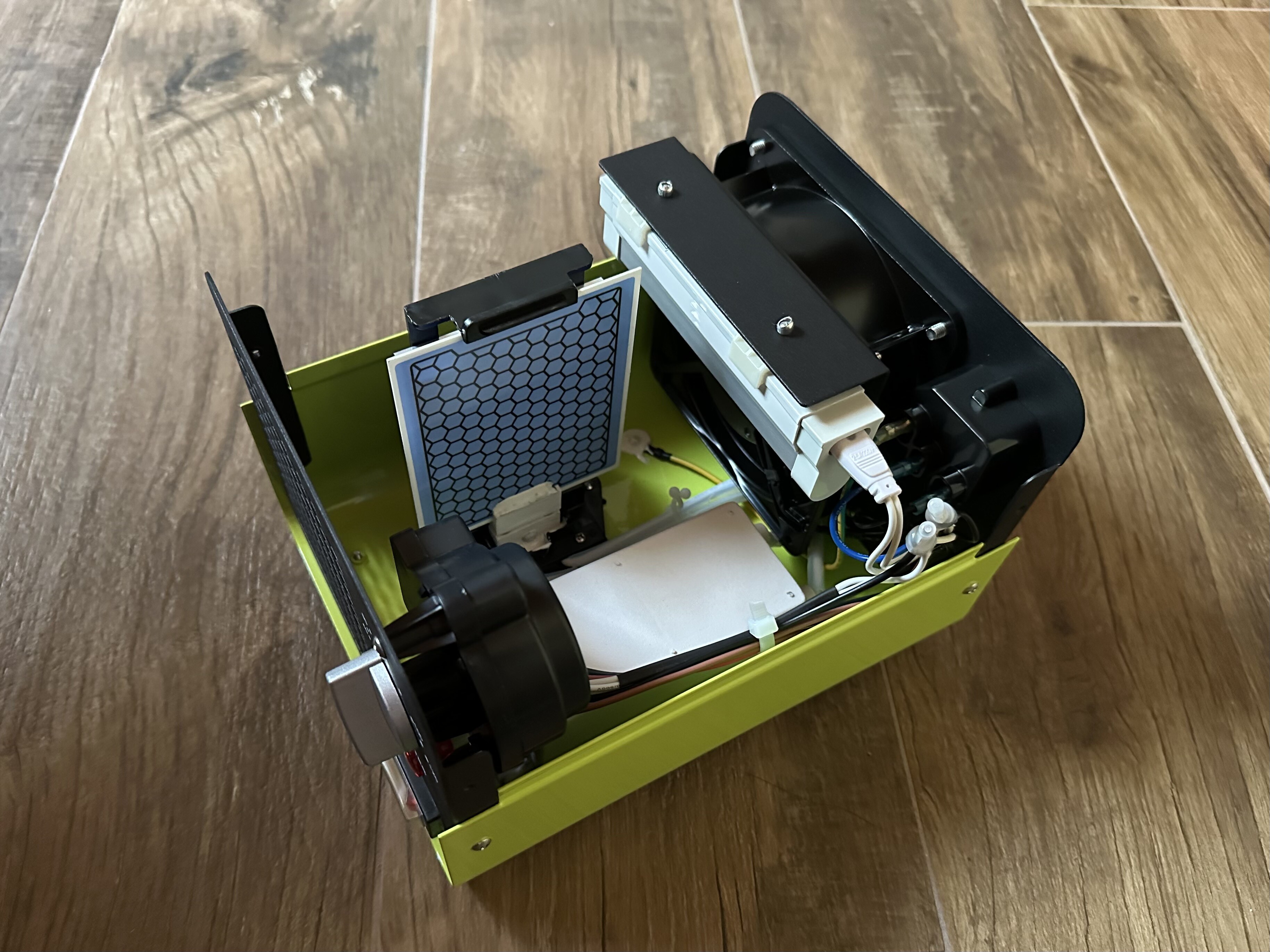

Én ezt választottam, 10 g/h, 98 W. De az az érdekes, hogy a germicid lámpáról sehol nem tesznek utalást, meglepődtem, mikor szétcsavaroztam.

Speci szerint 40g/h
Egy videó kommentjei között olvastam, hogy amolyan ökölszabályként vehető, hogy 100 W-onként tudnak ezek 10 g-ot termelni, és ha megnézed, az olcsóbbakra mind ilyen nagy számokat írnak, a drágábbaknál pedig már helyes ez az állítás. Kb. mint amikor a kis tenyérnyi hangszórókra hazudják, hogy 300 W.

Közben rájöttem, hogy ez egy kis germicid lámpa benne, nem csak dísz, aminek hatására ugyancsak ózon keletkezik.
Nem is tudom, miért nem jutott eszembe, pedig anyum ápolónő, ő is használt már germicid lámpát nem egyszer.

Kíváncsi leszek az enyémre, majd kedden referálok. De szerintem 95%-ban ugyanez lesz a belseje, a maradék 5% meg az az on-off kapcsoló az elején, ami a tiéden nincs.
Akárcsak a krokiemelőknél, egy bizonyos árszinten gyakorlatilag ugyanazt kapod, egyedül a színük más.Ezt is nézegettem amúgy, de +14000 Ft-ot nem ér meg az ózongenerálás mértékét állító tekerentyű. Úgy is maxra lenne állítva egyfolytában, csak az idővel variálnék.

- gyakorlatilag mindnek tök ugyanaz a belseje, legfeljebb csak a kerámialapkák száma változik, vagy hogy ahelyett kvarccsövek vannak benne;
- a 40k Ft alattiakra előszeretettel hazudnak bazi nagy számokat, de találtam egy amolyan ökölszabályt az egyik videó kommentjei között, miszerint 100 W hellyel-közzel 10 g/h-nak felel meg;
- a 40k Ft alattiakkal kapcsolatban azért jócskán érkezik panasz a hullámzó minőségre.Úgyhogy végül is ezt rendeltem meg, ezzel legalább látszólag nem hazudnak, jún. 10-11-re ígérték a szállítást. Bár az intercooler is 3 nappal korábban ideért.
Ránézésre ua., mint ez, csak a zöld kapott egy plusz kapcsolót is.Nálunk van most 4 autó, amiből 3 klímás, pikk-pakk vissza fogja hozni az árát még a drágább készülék is.

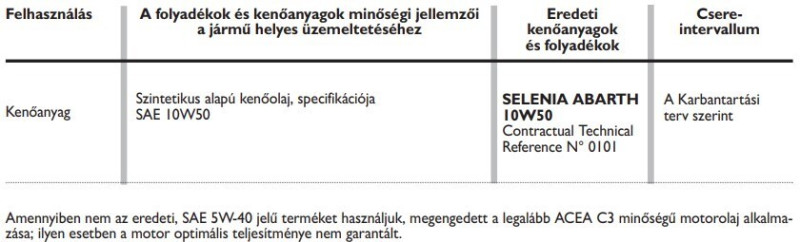

Az én Alfa MiTómban kódra ugyanaz a 155 pacis 1.4 T-Jet motor van, mint az Abarth Grande Puntóban. Nekem a felső az előírás, az Abarth-ba meg az alsó. 🤷♂️ Sőt az Abarthnál a táblázat alatti mondat ennek tükrében megmosolyogtató.

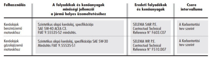

Akkor annak kellene megfelelnie, amit tegnap beszúrtam.
Az olajválasztók eltérő eredményei szerintem pont ebből fakadnak, hogy míg a Fiat pontosan specifikálta, hogy milyen olajat kér, addig a Suzuki csak pongyolán fogalmaz.
Én továbbra is a Fiathoz igazodnék, mégiscsak ők tervezték ezt a motort, azaz 0W30, ACEA C2, API SN. -

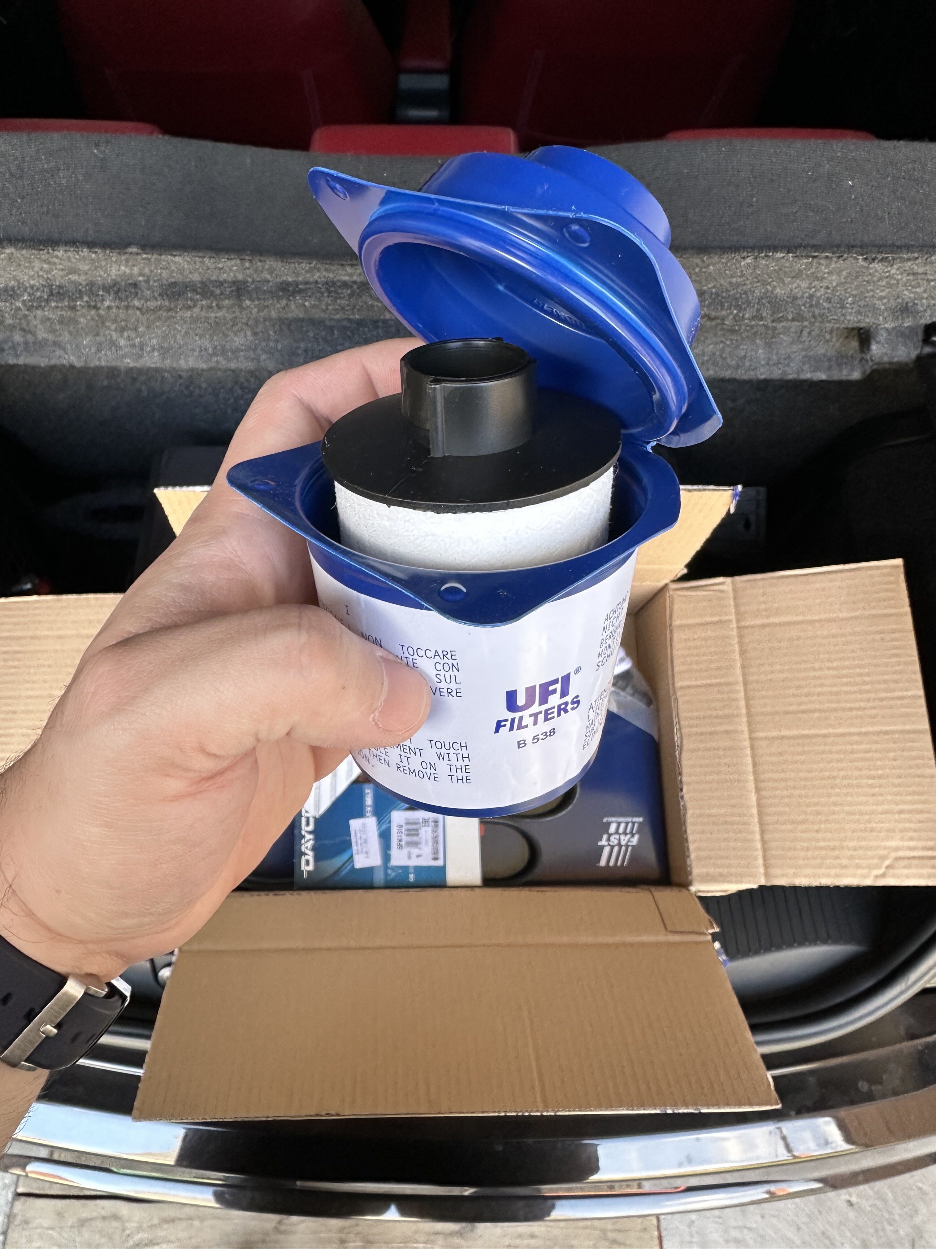

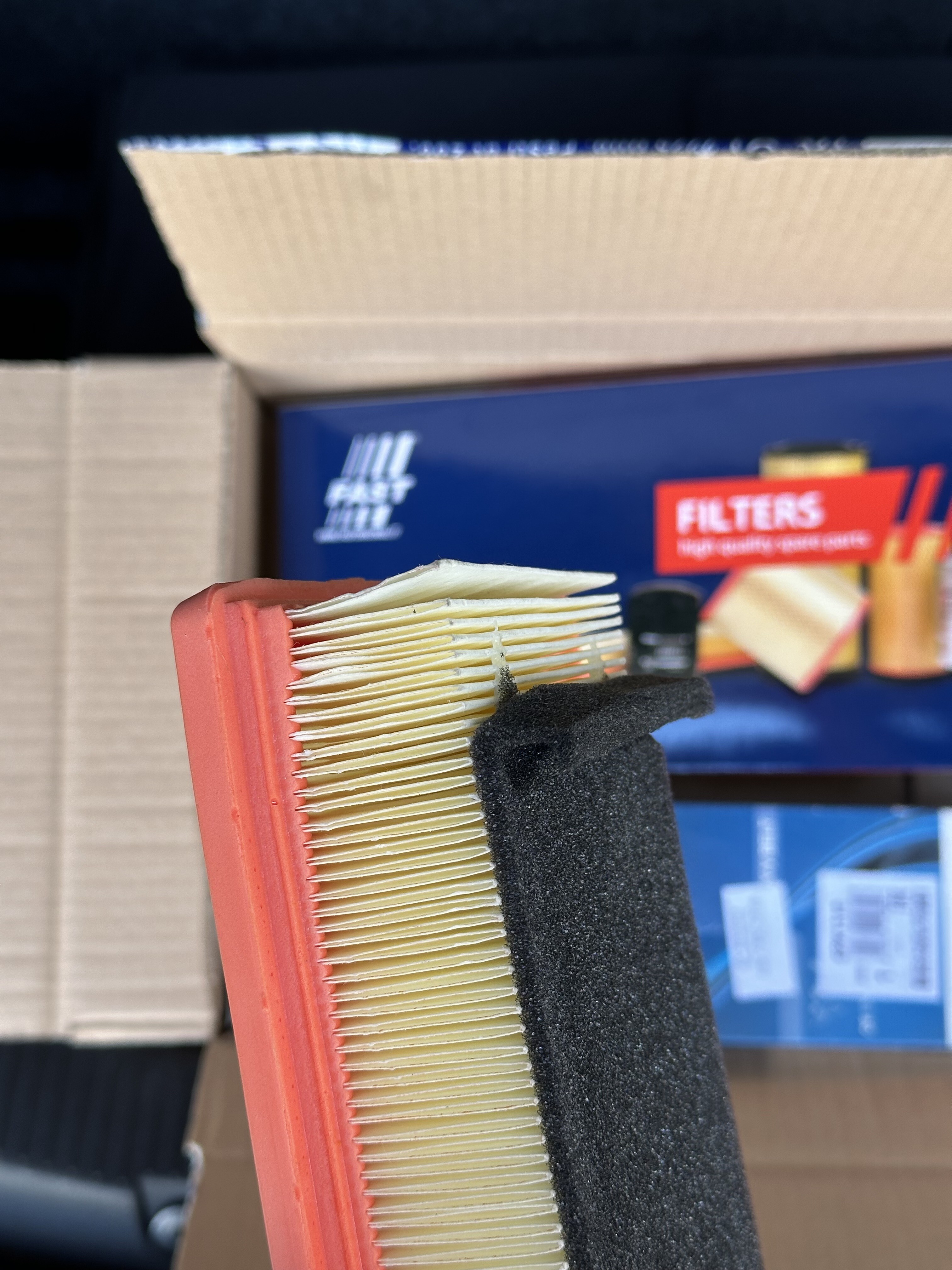

Megvan az első csomag a 3-ból.
• cikkcakkos olajszűrő, gyári
• joghurtos poharas gázolajszűrő, gyári
• selejtes légszűrő, aftermarketUtóbbit még visszaküldeni se érdemes, alig volt drágább a szállítási költségnél, helyette sikerült felkutatnom egy gyárit abból is, holnap a kezemben lesz. A többi szerencsére hibátlan.
