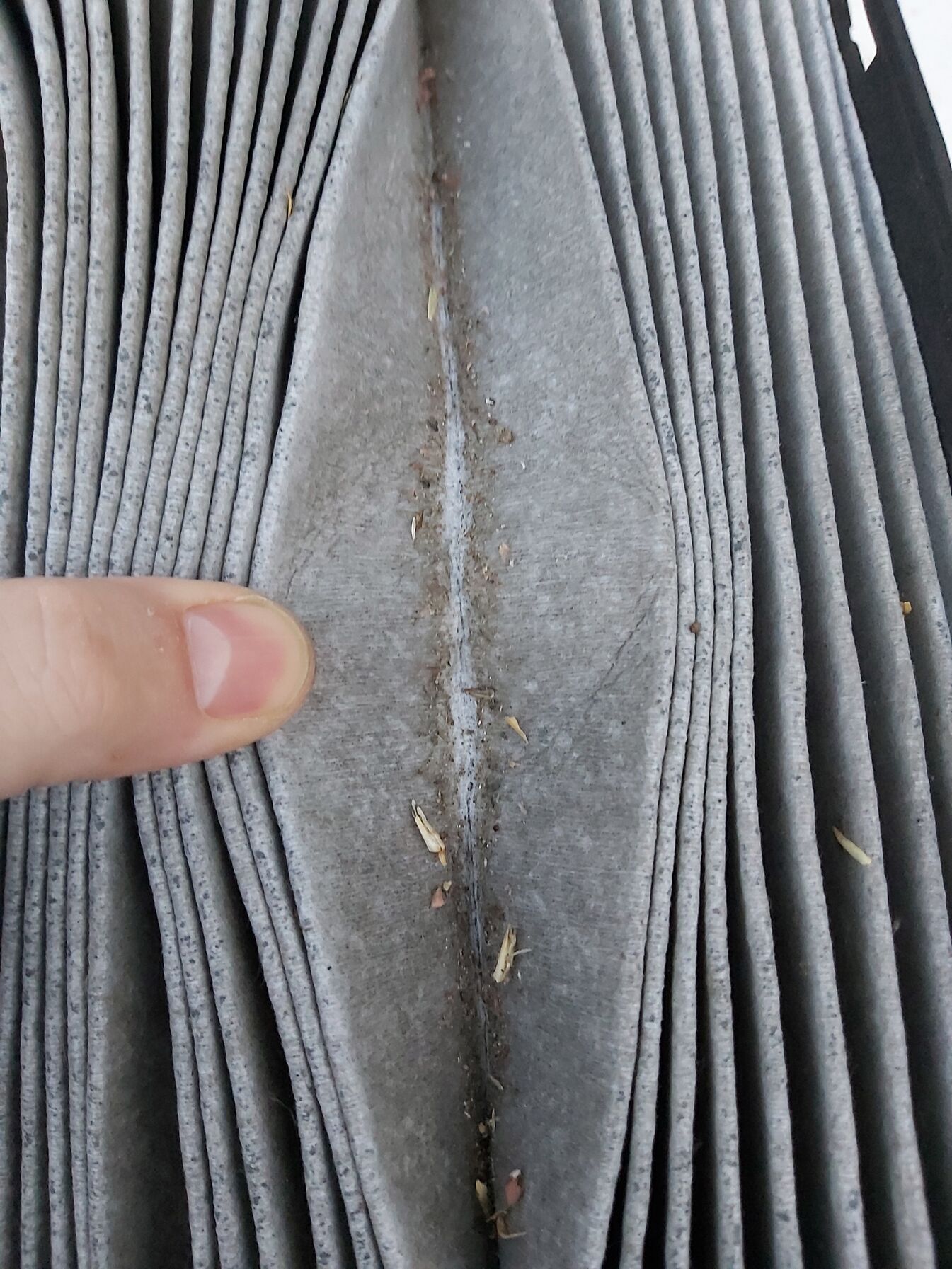

Pollen szűrőm cseréje [kép], [kép]
Igaz hogy majd két év de csak 10e Km, lehet hamarabb kellene cserélnem
, de azt hittem hogy kevés km miatt belefér a két év de nemDENCKERMANN M110112 szűrő és ilyen is ment bele
Én nagyon elégedett vagyok vele főleg hogy körben van szivacs, és így tuti nem fúj el mellette
[kép]
Nem is vennék olyat ami körben nem ilyen szivacsos legyen az akár milyen márka -

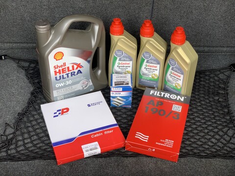

Amúgy a gyári Suzuki olajszűrő Mahle-gyártmány. [kép]
Ja, és a Shell olaj 2019. novemberi.
