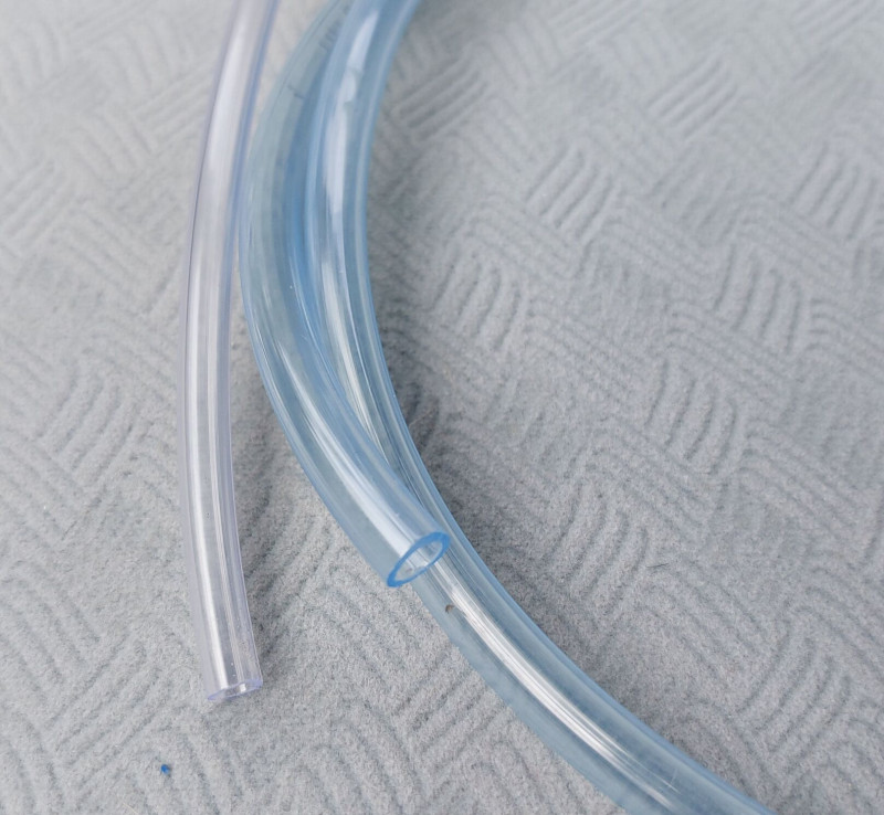

Nem tudom pontosan, nem csináltam még ilyet (pl. egy ismerősöm csinált levegő munkahengerből és duncos üvegből leszívót).
Elvileg, ha meg van fordítva a pumpában a levegőt nyomó gumi, meg a visszacsapó szelep, akkor fordítva működik.
Valószínű, hogy sokkal praktikusabb megoldás a nyomással működő rendszer, csak ugye passzolni kell a csatlakozónak a fékfolyadék tartályhoz (én valószínűleg össze-vissza fékolajoznék mindent).
A legnagyobb probléma a leszívással, hogy a legtöbb légtelenítő csavarnál fars levegőt szív, ami megnehezíti a leszívást (na, de majd most az elektromossal talán könnyebb lesz, mivel mindkét kezem szabad marad).

Ez a megoldás biztos, hogy jobb, mint amit én vettem, csak lehet, hogy nem passzol minden autóhoz, ezért nem mertem még megvenni.
Épp tegnap cseréltem fékfolyadékot. Sajnos a Geko kompresszorral működő vákuumos leszivó nem ér semmit, abszolút nem csinál vákumot (elég gagyi a sugárszivattyúja). Még szerencse, hogy volt itthon egy másik kézi herkentyűm.
A Geko-t épp most alakítottam át motorosra, legközelebb majd letesztelem (érzésre elég jól szív) .

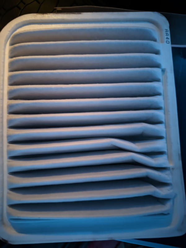

Kész. Végül is nem ragasztottam rá semmit, nem érzem szükségét, anélkül is teljesen jól passzol a szűrő a fűtésbox üregébe. Sőt azt mondanám, hogy a Mann FP az, ami feleslegesen nagyobb.
És tényleg segített a hajlékonyság, pikk-pakk becsúsztattam küzdelem nélkül, gyűrődésmentesen.Ezentúl csak Mahle CareMetixet veszek a MiTóba!

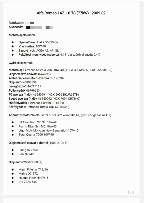

Oda is mehetne az lv max nem lenne semmi előnye. Nem neztel utána hogy azóta változtatott e az alfa v fiat? Bár erre kicsi az esély. Utolso alfa amihez olajat néztem 2009-es volt es 10w40 volt az eloiras, nem akartam elhinni, hogy 2009-ben létezett olyan auto amihez 10w40es olaj kellett és csak az, nem volt más opcio..
