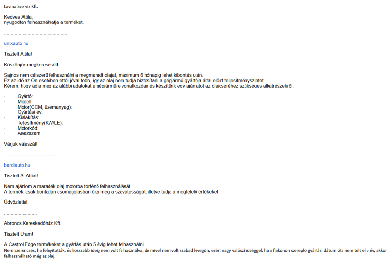

bul07
Egyik éjszaka gondoltam egyet, nemrég általam kérdezett bontott olaj ügyben
És írtam Castrol-nak, meg a magyar forgalmazóknak akik a honlapjukon fent vannakKérdésem az volt hozzájuk
Használhatom e még olajcserénél?
20hónapja bontott Castrol EDGE 5W30 C3 4L kanna benne 2L, szobahőmérsékleten tárolvaCastrol válaszát bemásolom a többiekét képként teszem be(7helyre írtam, 1cím visszadobta, 5válaszolt, 4kérdésre válaszolva)
Dear Customer,
Thank you for contacting with Castrol Technical Support.
20 month in original pack (from opening) wouldn't occur any problems with this oil.Pozdrawiam/Kind regards
Michal Izdebski
Technical Specialist CEEHát nem tudom, érdekes

2 év alat megzöldül ez az olaj ha ki volt bontva és levegőt ért. 1 év nem gond neki. Volt nekem a flakon alján vagy 2 deci, két év után elővetten, és sötétzöld volt. Nem megy fagypont alá a garázsban, ahol tároltam.
Motion_Blur
Castrol EDGE 0W30, mivel 3.3 liter a töltési mennyiségem így van 7 decim egy évvel ezelőttről, szóval a mostani cserénél csak 3x1 litert veszek és megmarad 4 deci a kövi évre. Persze a friss olajból. Én így csinálom. Megnézem majd a flakonon a gyártási időt.
Én nem gondolnám hogy bármi baja lenne egy olajnal felbontástól számított 1 évig... nálam garázsban van, ami télen 10 foknál nem hidegebb és nyáron 20 foknál nem melegebb.
bul07
Véleményt kérnék
2018 márciusában volt olajcsere a kocsin, majd én 2018 szeptemberében megint cseréltemViszont a 2018 márciusi cseréből megmaradt olyan 1liternyi olaj. szeptemberi cserénél nem lett beletöltve mert nem vittem magammal
Mondom jó lesz rátölteniNa most majd ősszel lesz csere, és eddig nem kellet utánatölteni így nem fogy az olaj
Kérdés az hogy ősszel akkor már 18-20hónapja a kanában lévő olajat felhasználhatom szerintetek?
Teljesen ugyan az a két olaj, az új is meg a bontott isOlvastam hogy olajnak is van szavatossága ,gyártástól
szintetikus bontatlanul 5év,
fél szintetikus bontatlanul 3év
ásványi bontatlanul 1-2évÉs ha jól emlékszek bontott olajra 1évet írtak hogy felhasználható
Na a bontott 1évében azért kételkednék, mert ha a kocsiban is jó az olaj egy évig ami hőterhelésnek meg mindenek ki van téve, akkor egy kanában csak ép kibontott olaj miért lenne jó csak 1évig kibontás után
Ti olajcserekor felhasználnátok a bontott kanát? (20hónappja bontott)
Amúgy meglett az olaj is (Bárdis matrica is van rajta, 2018 12havi gyártás)

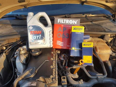

Erre a Q8 Formula Excel olajra jött az ajánlás a boltostól?
Szűrőkből a Hengst jó választás lesz.

Q8 5W-40 Formula Excelről mi a véleményetek? Ezt ajánlotta boltban a srác Castrol Edge TD Tit. FST 5W-40 helyett, mondván a Q8 is jó minőségű sokan esküsznek rá és olcsóbb is (plusz adagolós 110LE AHF 1,9 TDI-be felesleges a C3)? Mit vegyek?
ui.: Szűrőkből Kauffernél néztem kis egyntetűen Hengst olaj,üzemenyag és levegő szűrőt.

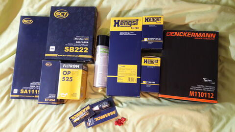

Most válogatom a szűrőket szerintem SCT Germany lesz a legtöbb
Ősszel úgyis megint cserélni olyan 5000e Km múlva pocséklás lenne a drágábbOlaj szűrőnél nem tudok dönteni hogy SCT Germany ,CHAMPION, vagy FILTRON itt ugye a szelepek miatt lehet jelentősége
[link] , [link], [link]Én hajlok a FILTRON-ra

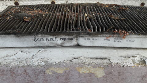

TECNECO szűrőkről mi a vélemény?
Milyen minőség lehet?Most hogy rendelünk csak megnéztem hogy mi van a édesapám kocsijába hogy biztos jó típust méretett rendeljek
És TECNECO márkájú szűrőket találtam, olaj-gázolajSzerintetek erre a utastér szűrőre ráfér a csere?
Típus miatt fényképeztem de csak berakom, még németbe cserélhette valaki édesapám még soha nem cserélte 4-5 éve van nála a kocsi -
