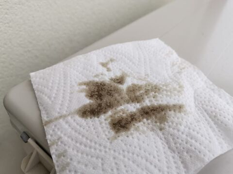

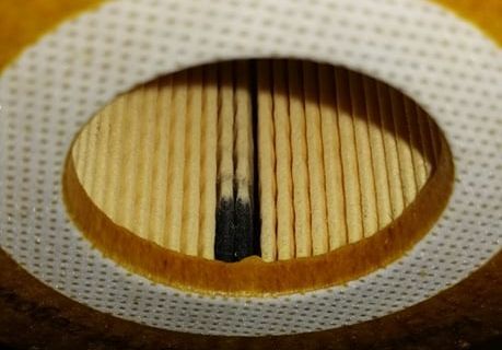

Az a helyzet, hogy ilyet bárdis mann filteres és gyári gm-es dobozban található mann filter szűrőn még sosem láttam. Dolgoztam a bárdinál is, pár ezer (tízezer) darab szűrőt láttam
, amik újak voltak és soha egyikiken sem volt ilyen. El sem tudom képzelni mi az ott. Nekem ránézésre olyan, mintha odacseppentenél egy csepp fáradtolajat és felissza a szűr anyaga. Mindegy, visszaküldtem, tapasztalat megvolt. Köszönöm szépen az ötleteket!

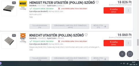

Kauffernél 4800Ft a HengstÉs az Unix
Ide kevés a 40-50% kedvezmény
73% kell

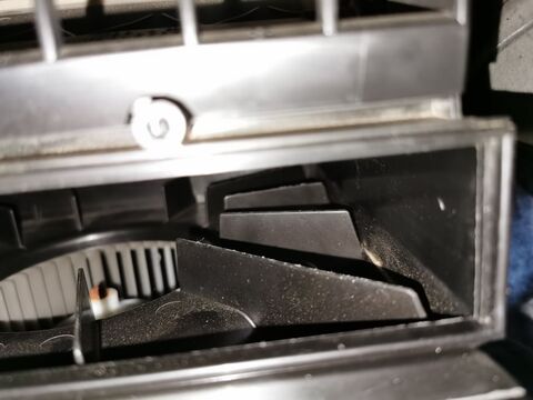

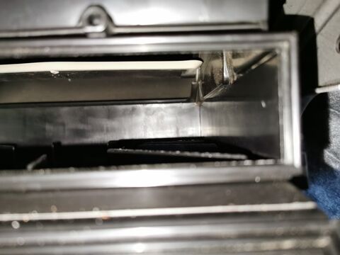

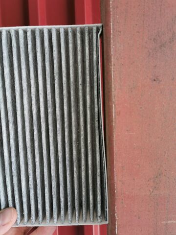

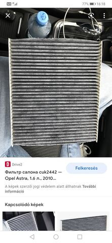

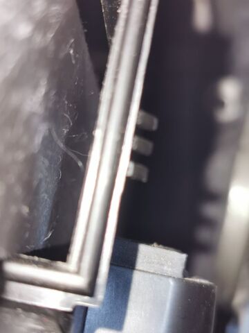

VW nak is eleinte körbe keretes volt a Mann.
De már ilyenek.Nem értem.
Nekem ami jött Mann "Made in germany"
Odaraktam egy egyenes felültre és oldalsó fehér csík kintebb volt 3mm el mit maga a szövet.
És ott bazi nagy hézag volt, az akkor hogy zár?
Úgy jó lenne ha végig szövet lenne.
Talán ha ollóval levágom róla a kiálló részt. És a szövet ráfekszik végig.És felül a Mann szart sem zár, csak oldalt. A hengst az igen, az felül 2 szélén zár.
De a mann Felül hozzá nem ér semmihez, alul meg lamellákra ül rá a pollenszűrőEzt hogy gondolják egyébként??
Köpedelem.....
Látom Youtube on is..
Hát vehetik az emberek a puccos méreg drága szűrőket.
Kb semmit nem ért, ha mellette megy át a szűrtelen. -

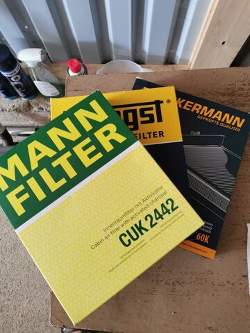

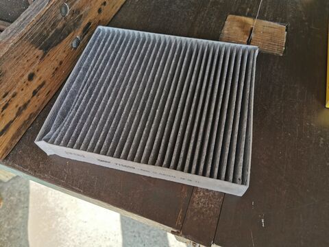

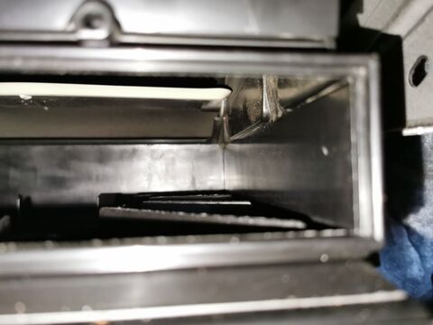

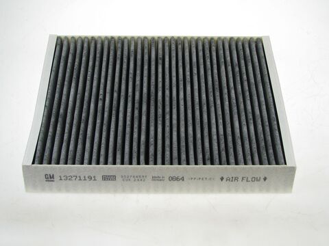

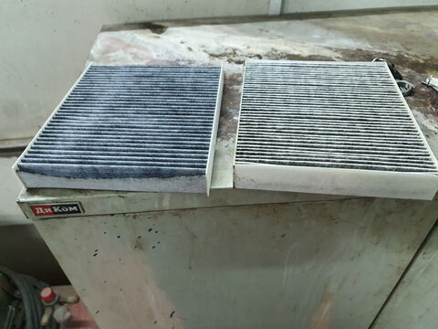

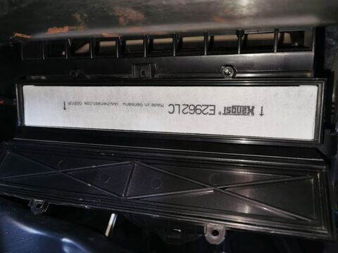

Volt kis szűrő mizéria
Szóval a Gyári
Amit a Mann gyárt, de 2019 ben volt egy módosítás és a 2 széléről elmaradt a merevítés.
Csak a szövet zár.
De majd az Opelnél meglesem, gyári milyen maradt..Ez az új Mann

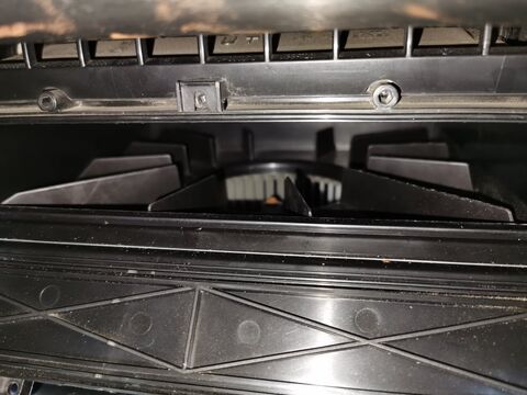

A jelöltek
Itt látszik a Valeo mellett mekkora lyuk volt
Sajnos.... Nagyobb volt 4mm el, és megrogyott.Ilyen a pollenszűrő háznak a bele...
Hengst volt a legjobb, ez oda való.
Jól zárt mindenütt.
Mann nem is tudom, denckermann inkább szóra se méltatom..
Előtte Filtron volt, az meg lötyögött benne.
Egyébként basznak rá az emberek, golf 7, Passat B7 B8 nál is ilyen.
Veszik a no name szűrőket, az úgy zár hogy sehogy.
Bedugják kész. -

dellfanboy
#8039
Egyértelműen gyártás során valami. Ha bepróbálták volna nem így nézne ki. Vissza kell küldeni, kicserélik vagy visszafizetik. Ennyi.
dellfanboy
lehet ezt mar vki megrendelte, megprobalta berakni az autojaba de rossz volt a meret, viszont olajos kezzel fogta meg es megmaradt a nyoma, visszkuldte a filterabc-nek ok meg elpasszoltak neked..
de az is lehet szallitas/gyartas kozbe kapta meg a koszt.ez kb olyan mintha refurbished cuccott adnanak el. reklamalj. engem tavaly hegesztogep vasarlos soran probaltak atbaszni egy masinaval..
Reklamalj minel hamarabb. -

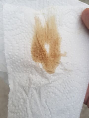

Én meg kipróbáltam (volna) az üzem meleg motornál történő olajszint ellenőrzést. Megfogtam a nívót... és k. gyorsan elengedtem mert olyan forró volt.
Qru
Motion_Blur
#8031
Nekem a nivo is olyan forro hogy max kesztyuben foghato meg. 2.5 literes benzin, eleg sok veszteseghot termel… Ott a motorterben kb minden forro.
raziel01
Motion_Blur
#8022
De miért kéne levenni a kupakot az olajszint ellenőrzéshez?
Nekem is egyébként úgy írja a manual, hogy meleg motornál 5 perc állás után kell megnézni.
Ha hidegen minimumon van a szint akkor meleg motornál 5 perc után van pont középen nálam. -
