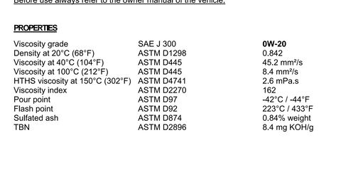

Próbáld ki a 8100 Eco-clean 0W-30-at.
Ez hígabb olaj minden szempontból.
Viscosity at 40°C (104°F) ASTM D445 49.3 mm²/s
Viscosity at 100°C (212°F) ASTM D445 9.6 mm²/s
HTHS viscosity at 150°C (302°F) ASTM D4741 2.9 mPa.sÉs API SM tehát jobb minőségű mint az eddig használt.
És szerintem a HTHS az arany középúton van a kopásállóség és az alacsony fogyasztás közt.Bár a jelnleg használt sem hiszem, hogy gondot okozna vagy annak a 0w-30-as változata.

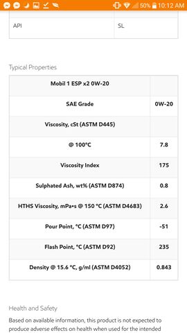

Azt nézted már mit ír a gyári könyv?
Pár napja linkeltek itt egy Honda olajajánlót, az alapján a gyárból a 0w-20 kell bele, ami egy üzemanyag takarékos olaj, viszont kisebb a kopásállósága de mint írtad a te autódba az is kell alacsony HTHS olaj.
