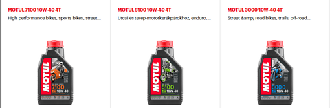

Néhány őszinte Yamalube vélemény
Az egyik hozzászólás pont az 5100 , 7100 , yamalube-ról ír. A szakik megmondják a tutit majd. Amikor a lehető legjobbat akarom beletenni valamibe akkor én Liqui Moly -t teszek. Elvileg minden jó ami a gyár által előírt specifikációkat teljesíti. -

Ha jól értem akkor 7100 a nyerő, bár a második komment inkább megijesztett, mintsem meggyőzött.
Azt mondták nekem, hogy a Yamalube ami a gyári olaj, nem más mint a Motul átcímkézve.
Én nem szeretnék semmi extrát, csak olyan olajat amit a gyár előír. -> A lehető legjobbat. Jó ár/érték arányban. -

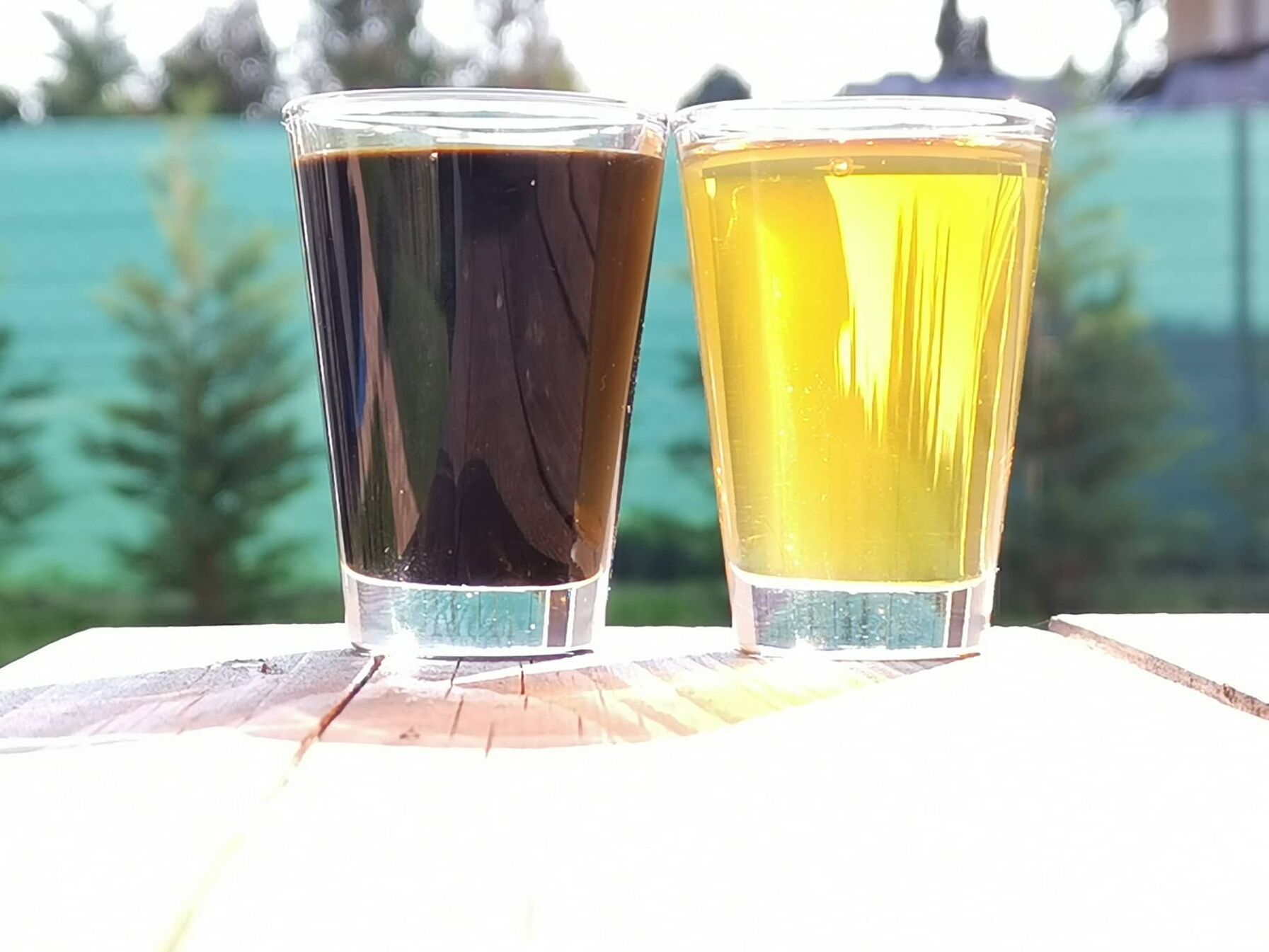

Most már küldje be mindenki leengedett olajat lássuk...
Megszavazva.
Elfogadva!

#10053
Milyen olaj es mennyi km van benne?

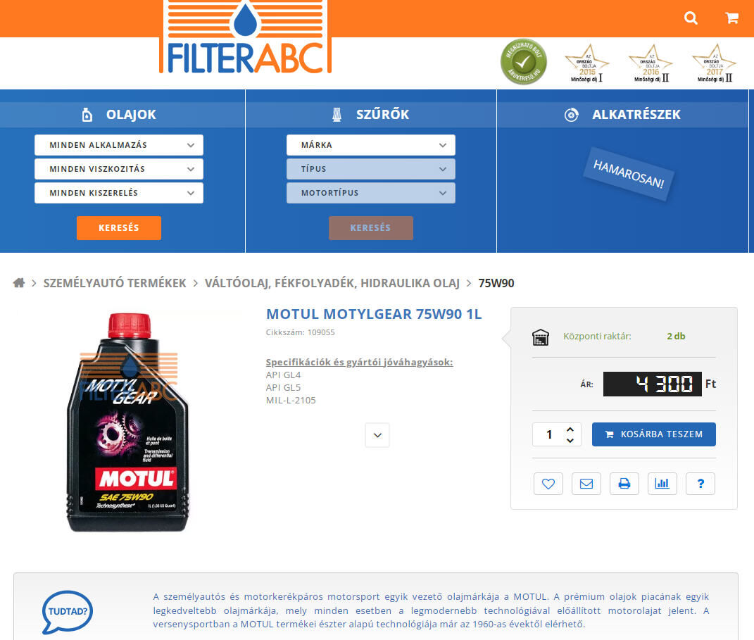

Én pont a Motul Motylgear 75W-80-at terveztem beletenni a 21 éves Reanult Scenic váltójába, aminek elvileg GL-5 a követelménye (gondoltam, ha a szervizkönyv netán tévedne, az olaj akkor is GL-4/GL-5 megfelelő).
Akkor abba beletehetem? Ez is csak fél szintetikus (a specifikációja nem utal rá, annyi van, hogy Technosynthese)?

Én is ezt néztem ki bele: Motul Multi DCTF 75W. Azt írják, valami TechnoSynthese. Az meg mi lehet?

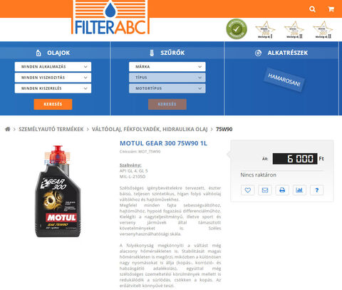

Most Gear300 van benne nem nagyon kavargatnám össze-vissza csak ennyi. De ha nem tudok szerezni, akkor az megy belel mert a specifikáció szerint az is elég bele.
Cserélgeted a váltóban az olajat, következő cseréig jó a Motylgear is nem, vagy valami miatt nem szimpatikus?
Közben utána nézem, hogy van egy kis különbség a két olaj között.
Qru
Motul Gear300 75W90 olajat nem találok sehol. Tudtok valami boltot ahol lehet kapni? Ahol eddig néztem mindenhol keszlethiany van...
