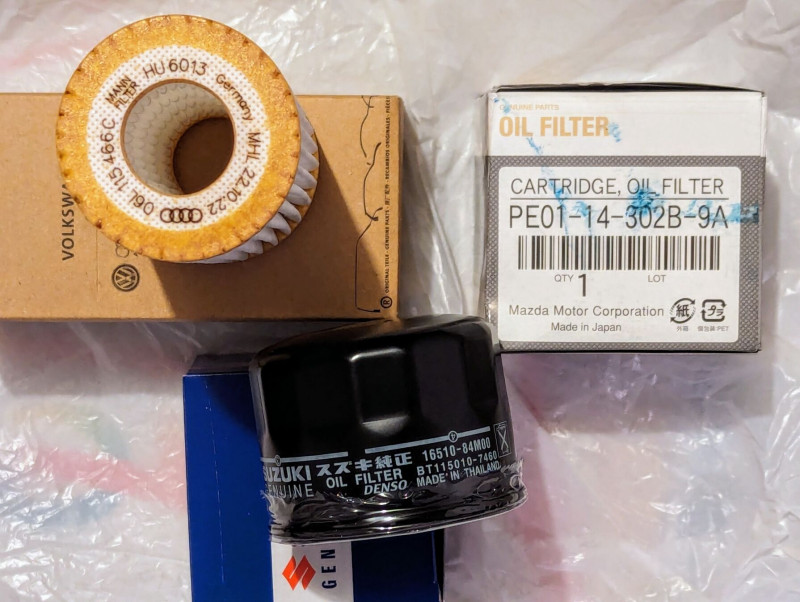

Kaufferben vettem már gyári Mazda szűrőt; alátétből viszont utángyártottat használok, 2.0 Skyactivhoz a 9956-41-400 a gyári.
Bekészleteztem évekre előre, ha egy csapáson járunk (XII. - IX. ker.), nekem van otthon 2-3 db PE0114302B9A, tudok belőle nélkülözni, ha nem találsz.A Mazda olajat az európai piacra a Total készíti, így vagy gyárit, vagy Total GF-6 0w20-at tennék bele.
