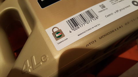

üdv
vettem 5w40es castrol olajat, de a motor mintha máshogy szólna + a kannán nem volt ott a hologramos matrica sem, gyanús hogy hamisított?

Jó az az olaj bele.
